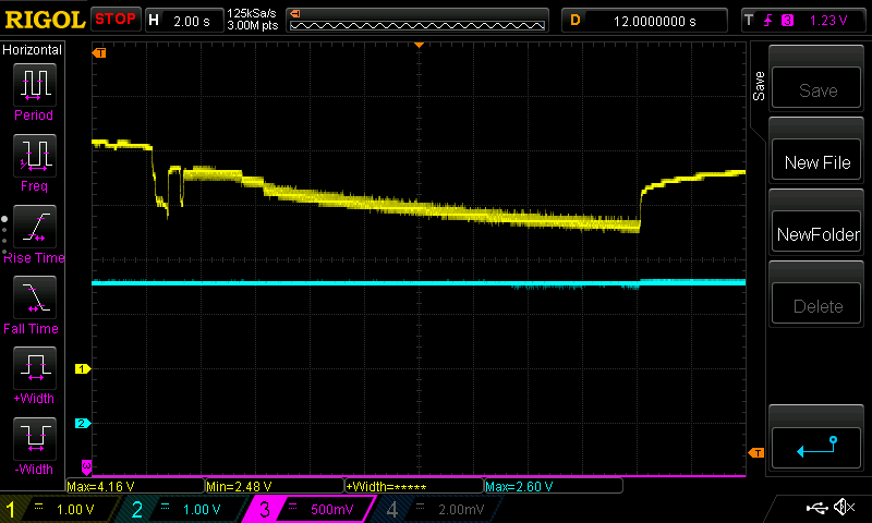

Ich habe eine Frage bezüglich meiner Schaltung die von einem Super-Cap
versorgt wird. Der Super-Cap ist an dem ADP5092 angeschlossen und wird
auf ca. 4,5V geladen (maximale Spannung 5,5V) - MCU und Bluetooth Chip
befinden sich im sleep mode. Wenn die Schaltung aktiv ist, sinkt auch
die Spannung am Kondensator - ist logisch.
Nachdem MCU und Bluetooth Chip wieder in sleep mode versetzt werden,
steigt die Spannung am Super-Cap Sprunghaft an - um ca 400mV - danach
steigt die Spannung langsamer. Der Energy Harvester wird vom ADP5092
getrennt wenn MCU und Bluetooth Modul aktiv sind und dannach nicht
wieder angeschlossen, trotzdem steigt die Spannung.
Weiß vielleicht jemand warum die Spannung sprunghaft/langsam ansteigt
und kann mir dies erklären? Hat es damit was zu tun, das es eine
Parallelschaltung vieler kleiner Kondensatoren ist wie in
Beitrag "Goldcap Ladekurve" beschrieben?
Vielen Dank!
Philipp S. schrieb:
> von einem Super-Cap
Von welchem denn?
Sieh dir dort mal das Bild 3 an, dort "erholt" sich die Spannung auch
nach einer "kompletten" Entladung:
https://www.degruyter.com/downloadpdf/j/mms.2016.23.issue-3/mms-2016-0031/mms-2016-0031.pdf
Oder dort das Bild 7:
https://dspace5.zcu.cz/bitstream/11025/11821/1/Kuparowitz.pdf
Du musst für weitere Recherchen also nach "recovery voltage super cap"
suchen und findest dann z.B. das hier:
https://electronics.stackexchange.com/questions/282972/capacitor-gaining-voltage-over-time
Dort wird dann der zweite Recherchebegriff "dielectric absorption"
genannt.

Es handelt sich um den "Korchip DCS5R5104CF Doppelschicht-Kondensator
0.1 F 5.5 V (Ø x H) 13.5 mm x 7.0 mm".
Im Datenblatt steht: Equivalent  Series  Resistance (ESR) = Less  than
120Ω.
Werde mal nach "recovery voltage super cap" und "dielectric absorption"
suchen, vielen Dank für den Tipp.
Ja und jede dieser unterschiedlichen Kondenstoren hat auch seinen
"privaten" Innewiderstand, und das führt zu einer Vielzahl von
Zeitkonstanten, durch die auch Ausgleichsvorgänge innerhalb des
Kondensators möglich sind.
Beachte aber, dass das nur Modellvorstellungen sind, die das elektrische
Verhalten des Bauteils einigermaßen richtig beschreiben.
Wie der Ladungstransport im Detail vor sich geht, also welche
elekrochemischen Prozesse dabei passieren (oder auch nicht), die evtl.
ein eigenes Zeitverhalten haben, beschreiben solche Modelle meist nicht.
