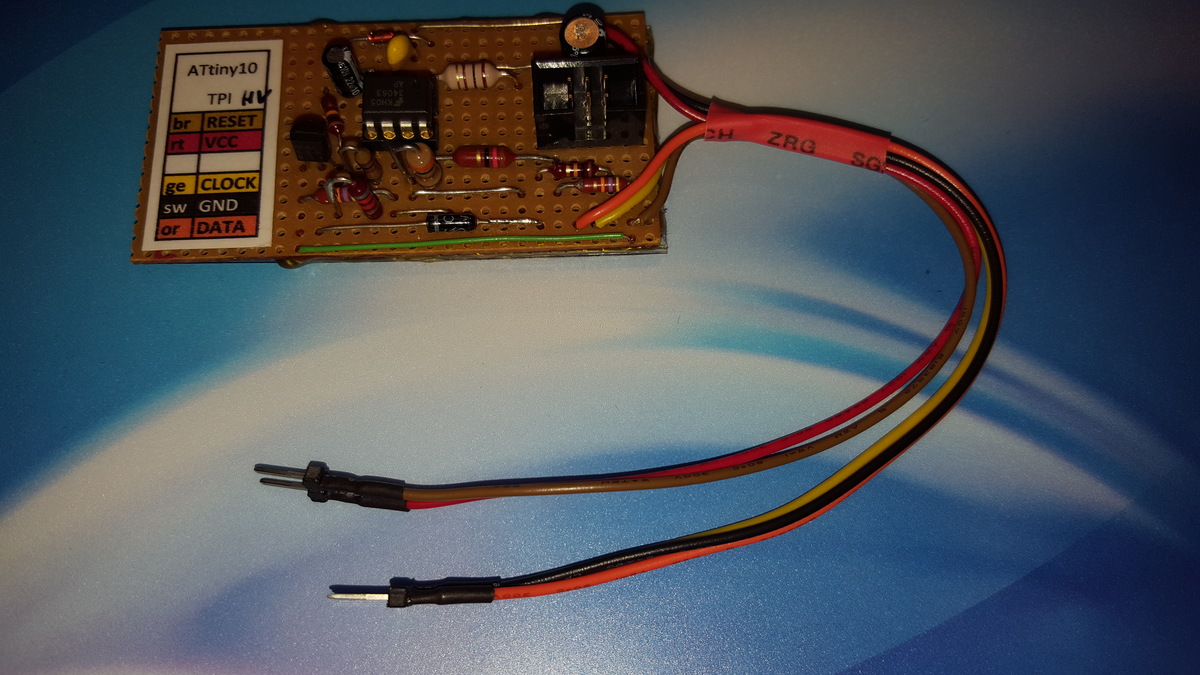

Ich habe das mal vor einigen Jahren mit einem DC-DC-Wandler für einen HV-TPI-Adapter und den AVRISPmkII gelöst. Aber die HV-Programmierung ist nur notwendig, wenn der Programmier-Pin abgeschaltet wurde. Der ICE kann meines Wissens keine HV-Programmierung. Hilft jetzt für uPDI nicht wirklich weiter.
#5616990
Die Schaltung dafür hat ich hier her: https://www.edaboard.com/showthread.php?243654-Adapter-for-programming-Attiny10-HVP
#5617007
Ich habe gerade mal meinen Atmel Power Debugger angeschlossen und siehe da, wieder was dazu gelernt: Der kann HV-UPDI. Leider scheint HV-TPI nicht möglich zu sein. Auch merkwürdig.
