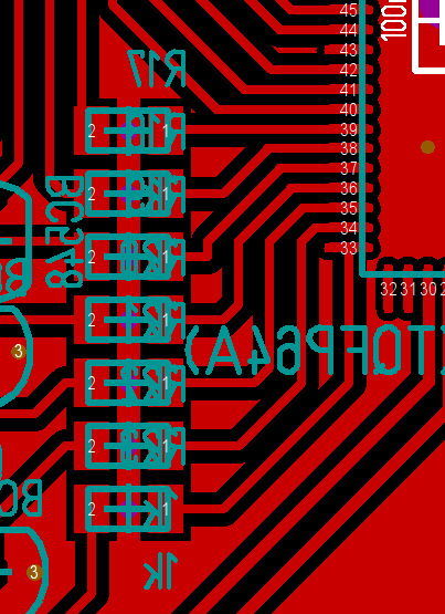

Hallo.
Ich habe Target V15 uneingeschränkt, jedoch kann bzw. werden die
Masseflächen nicht so erzeugt wie ich möchte. In der V17 klappt das
ganze zwar, diese ist jedoch auf 250 PINs beschränkt.
Also ich hätte gerne Masseflächen (Ebene 2 und 16) komplett. Keine
Polygone oder sowas.
Abstand zum Platinenrand 0 mm
Auren alle so belassen (also beim Generator Nein beim Auren verkleinern)
Und die PINs und PADs die Masse sind sollen ebenfalls mit 0 mm Aura,
also eben direkt mit den Masseflächen verbunden.
Hat jemand vielleicht die Vollversion und würde mir die beiden
Masseflächen erzeugen?
Vielen Dank.

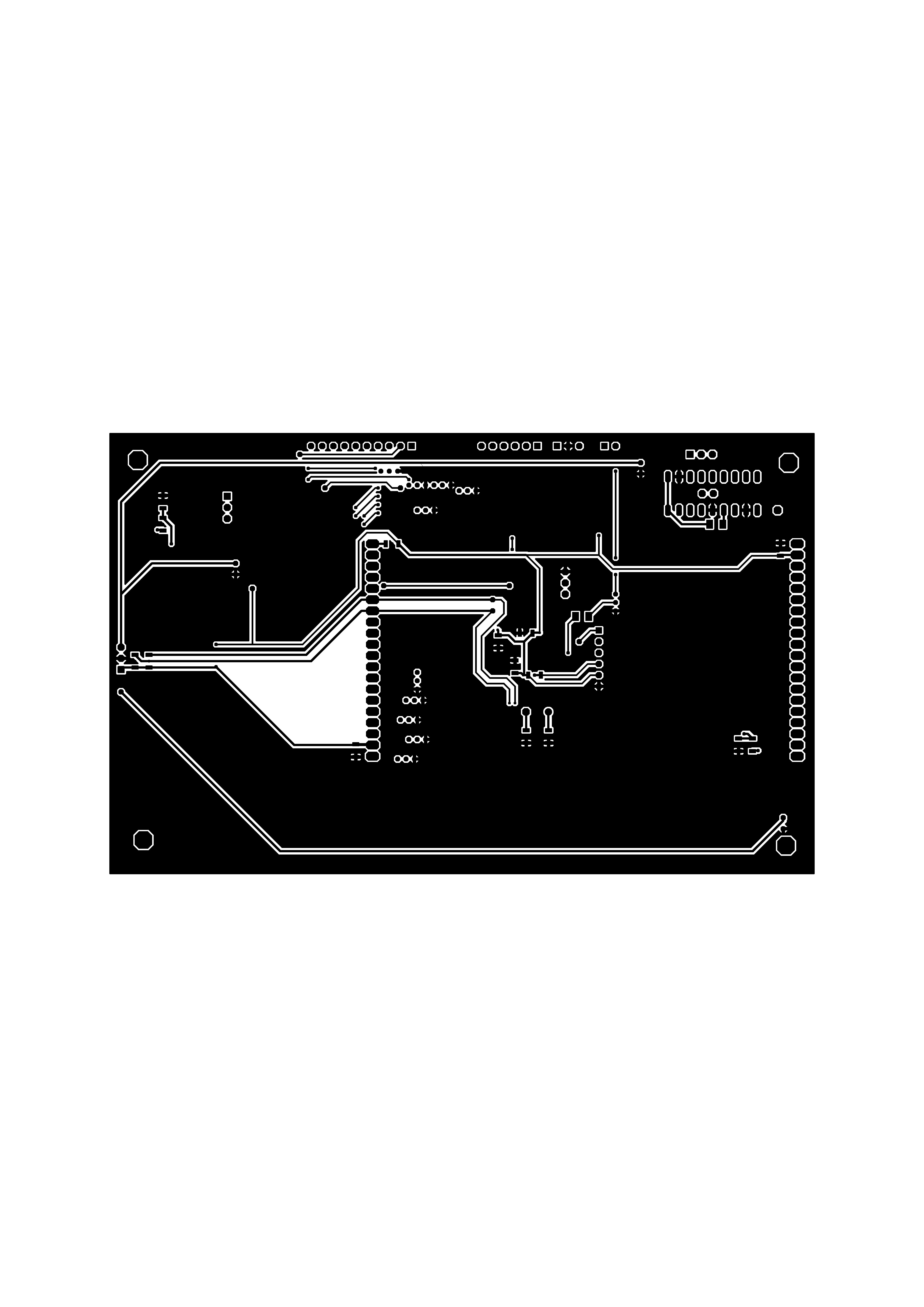

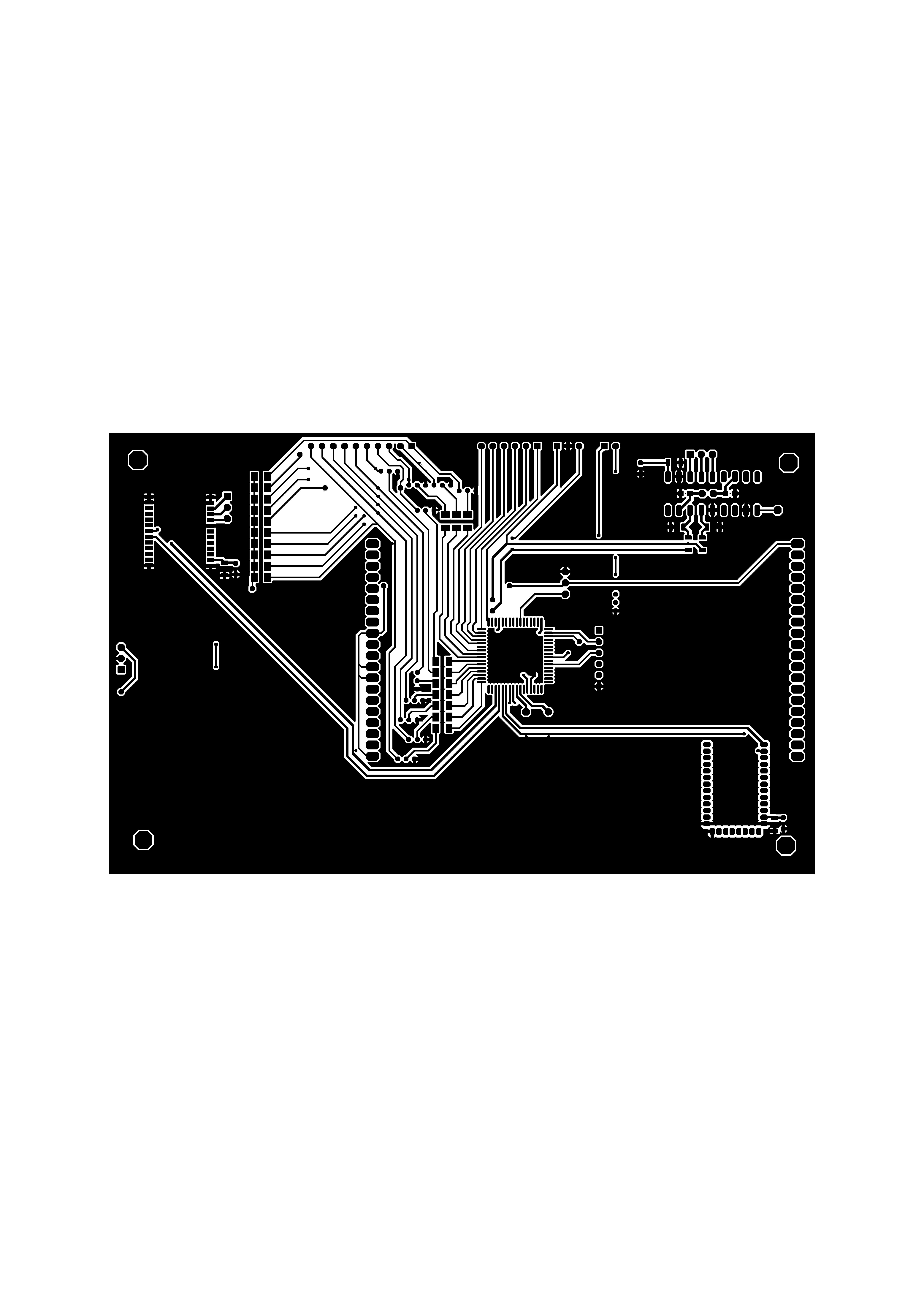

Gast #5612385
Hallo. Habe ich mal behoben.
Danke erstmal. Naja, nicht ganz so.. Also nicht so mit linien verbunden
sondern komplett.
Ich habe das mal von einer anderen Platine von mir als Scrrenshot
eingestellt. Die Massefläche habe ich mit V17 erstellt und halt eben
Aura zwischen GND PINs und PADs auf 0 mm
Vielen Dank :)
#5612392
> sondern komplett.
Du meinst also ohne Thermalpads. Na gut, du musst es ja löten.

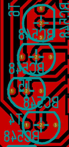

Ganz allgemein: du solltest mal deine Leiterbahnführung überdenken. Zieh
sie mit dem erlaubten Abstand direkt nebeneinander damit keine
Masseinseln übrig bleiben; du brauchst das Leitungsbündel nicht so
aufspreizen. Und das Konstrukt bei Bild 2 solltest du auch nochmal
überarbeiten hinsichtlich der Masse.

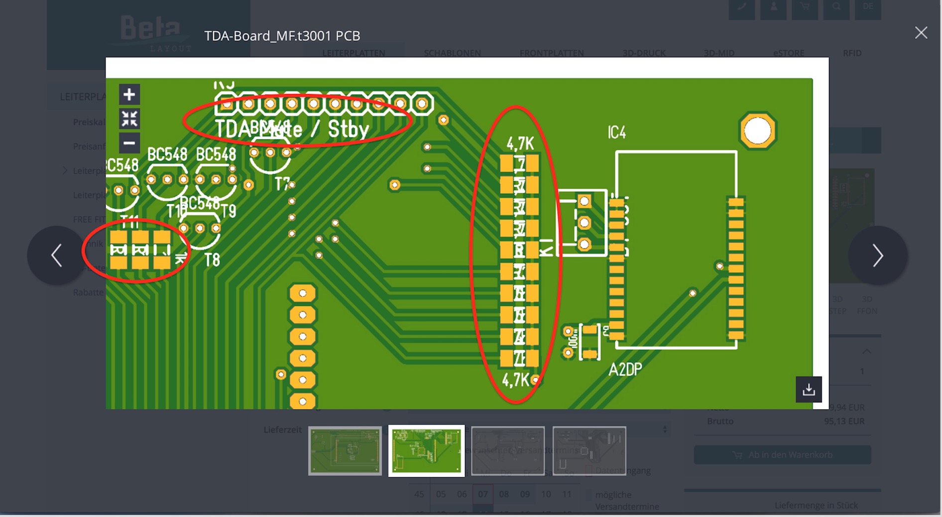

#5612402
Hallo.
Gut das du das gerade sagst... Das hatte ich schon ganz aus dem Augen...
Sehr schlechter Fehler. Da wollt eich überall noch DoKus zur anderen
Seite wegen der Masse legen.
Nunja, ich denke mir immer das wird zu eng und bei der Herstellung gibts
dann Fehler... Ich kann mir immernoch nicht vorstellen wie "klein" das
hergestellt werden kann...

Gast #5612764
Falls Du Deine Platine fertigen lassen willst, solltest Du die
Platzierung der Bauteilbezeichnungen überarbeiten.
Ich war so frei und habe Deine Target (bin Eagle User) Datei mal bei
pcb-pool aka Beta Layout hochgeladen. Sonst schaut alles gut aus.
Hans
