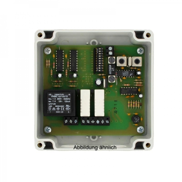

Hallo Leute,
habe ein Problem mit einer Tousek Garagentorsteuerung. Der Empfänger
reagiert nicht mehr auf den Sender. Frequenz 40.685 Mhz AM. Könnte der
Fehler am IC TCA440 liegen oder hat jemand mit der Rep. derartiger
Empfänger Erfahrungen. Die DIP Schalter sind sowohl beim Sender und
Empfänger gleich eingestellt. Die Fernbedienung ist in Ordnung. Bitte um
Hilfestellung.
Danke

Das die Fernbedienung in Ordnung zu sein scheint nehme ich mal an da der
zweite Kanal bei der zweiten Empfängereinheit am Tor funktioniert. Am
Relais habe ich noch nicht gemessen.
Aus Erfahrung kenne ich einen Fehler.
In der Empfängereinheit ist ein Siebelko ausgetrocknet.
Das empfangene Signal war mit der Zeit immer mehr verbrummt.
Bei gutem Signal/Rauschverhältnis ( Sender nahe am Empfänger ) war das
noch ausreichend für eine Auswertung.
Irgendwann ging aber nichts mehr.
Elko gewechselt = alles wieder ok.
Natürlich kann es auch zig andere Fehler geben.

..erst mal danke für die Antworten. Folgendes Fehlerbild hat sich nun
herauskristalisiert. Wenn man den Empfänger für ca. 5 Min. stromlos
macht funktioniert der Empfänger für ca. 1 Min, danach wieder
Funkstille. Wieder stromlos machen und der Ablauf wiederholt sich
wieder.
Hat jemand eine Idee in welche Richtung der Fehler gehen könnte?
Danke

Oszilloskop ist keines vorhanden. Relais ist ok.
"Wenn man den Empfänger für ca. 5 Min. stromlos
Funkstille." Lässt sich daraus auf ein Wärmeproblem eines Bauteiles
schließen?
> schließen?
Umgekehrt eher - also wenns zuerst funktioniert und später nicht.
Aber es gibt auch reverse Effekte. Strom weg könnte dann einer Abkühlung
gleichkommen und eine Initialisierung / Reset vortäuschen.
Kältespray und Fön?
