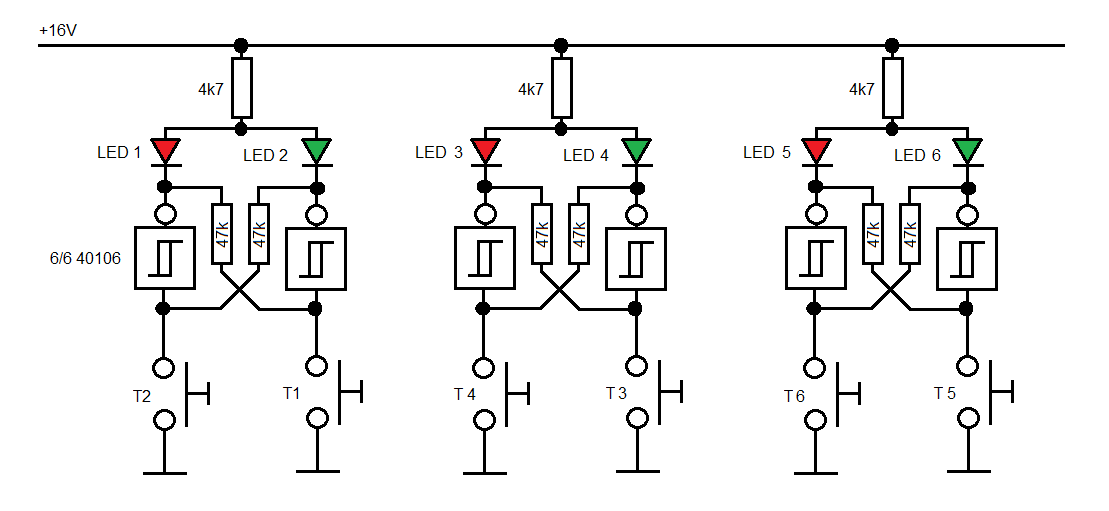

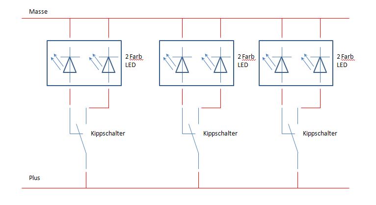

ich benötige eine Spannungsversorgung mit Netzteil für die abgebildete
Schaltung.
Folgender Hintergrund:
Ich möchte für meine Modellbahn einen Gleislan erstellen und möchte die
Weichenstellung dabei mit 2 farbigen LED's auf einem Bild darstellen.
Je nach Weichenstellung soll dann Rot oder Grün an der passenden
Weichenausfahrt anliegen. Der Plan von mir zeigt jetzt nur 3 Weichen. Es
werden aber deutlich mehr.
Die Betriebsspannung der Weichen beträgt 16V.
Es steht jetzt aber noch die Frage im Raum ob ich nicht besser Taster
nehmen sollte da die Weichen wohl bei Dauerstrom schnell schaden nehmen.
Aber dann würde ich wohl eine größere Schaltung benötigen.
Ich kann das zwar alles löten, aber über den Schaltungsaufbau hab ich
keine Ahnung.
Ich hoffe ihr könnt mir helfen.
Mit freundlichen Grüßen
Kai
#5612658
Tja, so ist das: Primitiv und einfach verständlich aber aufwändig,
oder intelligent digital und weniger Bauteile.
Da du NATÜRLICH nicht gesagt hast um WELCHE Modelleisenbahn es geht,
Märklin oder Gleichstrom, Weichen mit Endabschaltung oder ohne,
anzunehmne ist bei plus und Masse Gleichstrom und damit Weichen
mit Endabschaltung,
kann man nur sagen: LEDs benötigen einen passenden Vorwiderstand,
und positivere Leitungen zeichnet man im Schaltplan weiter oben.
#5612714
Das kommt auf die Weichenantriebe an. Manche Typen haben eine
Endlagenabschaltung, die kannst Du mit Schaltern bedienen. Manche Typen
haben auch Rückmeldekontakte, mit denen Du die LED zu Anzeige schalten
kannst, allerdings braucht das natürlich mindestens einen Draht mehr.
Also erste Aufgabe, bevor hier ausufernde Phantasieschaltungen
entstehen: Rausbekommen, was das für Weichenantriebe sind.
OP #5614544
komme leider erst heute dazu mich zu entschuldigen.
Ich habe übersehen das das zweite Foto das ich Hochladen wollte nicht
mit geladen wurde.
Mein Fehler.
Vielen Dank auch für die Hinweise und Links.
Also hier nun die Infos die eigentlich auf dem zweiten Bild standen.
Modelbahn von Roco.
Steuerung: Digital mit z21 (die Kleine Weiße)
Gleis: Roco geoLine
Weichenantrieb: Roco Universalweichenantrieb
Der soll wohl mit 16V betrieben werden. Aber ein Datenblatt habe ich
dafür nicht.
Im Moment bauen wir damit grad die "Kinderbahn" und sie möchten halt
Papa nachahmen mit Weichen stellen und so.
Auch meine Anlage soll dann Anfang nächsten Jahres Digital erweitert und
erneuert werden. Da steht aber noch nicht fest was ich dort verbaue.
Die Digitalsteuerung mit der Maus ist zum fahren sehr schön aber das
Weichenschalten finde ich da zu umständlich und langweilig.
Auch die fertigen Schaltboxen finde ich nicht schön.
Deswegen kam ich auf die Idee mir den Plan auszudrucken und darauf LEDs
zu kleben und diese von hinten zu verdrahten.
Sowas ähnliches habe ich bei anderen Gelegenheiten schon gemacht.
Aber nur mit Batterie und Vorwiderstand. Den hab ich in der Zeichnung
vergessen gehabt. Aber das war auch nie für einen Dauereinsatz gedacht.
Die Schaltung zu löten ist für mich nicht das Problem, aber die
Schaltung an sich ist mir ein Rätsel.
Alleine schon das die LEDs ja meist mit 5 V Arbeiten und der Antrieb
wohl 16V hat stellt mich vor ein Rätsel.
Gruß Kai
Falsch, bei LEDs ist der Strom vorgegeben nicht die
Spannung, sie benötigen einen Vorwiderstand.
LEDs sind keine Glühlampen.
> und der Antrieb
Mit den entsprechend richtigen Vorwiderstand kannst
du die LEDs für jede Spannung benutzen.
Den Vorwiderstand kannst du ganz einfach ausrechnen.
Spannung durch Strom.
R = U / I
Der Strom ist bei LEDs oft 0,02A, ansonsten
schau ins Datenblatt.
Bei der Spannung mußt du noch den Spannungsabfall
(meist so um 1,5V) der LED subtrahieren. Bei höherer
Betriebsspannung kannst du das aber auch Vernachlässigen.

OP #5614718
also das mit der Spannung der LEDs hatte ich so bisher net verstanden.
Deswegen glaub ich das jetzt mal. Hört sich zumindest Plausibel an.
Also der Vorwiderstand wäre in diesem Fall bei 16V und 0,01A dann ein
1,6kOhm Widerstand.
Das sollte man ja bestellen können.
Baue ich die Schaltung dann als RS Flip Flop auf, so wie es oben
beschrieben ist?
Was mir jetzt aber grad so einfällt...
Was passiert denn mit der Anzeige wenn der Strom ausfällt?
Wird das gespeichert oder ist das dann weg?
Wenn Weg wäre das ja unpraktisch.
Wird wohl doch etwas aufwendiger als ich gedacht hatte. :-O
Muss da wohl was größeres bauen. Aber Platz is beim Stellpult ja genug.
Nach dem Weichenantrieb hab ich auch schon gesucht und nix gefunden.
Ist echt unpraktisch. Ich kann aber leider grad net in den Kartons
suchen. Musste Kurzfristig auf Tour.
Dauert wahrscheinlich bis nächstes WE.
Vielleicht weiß von euch ja einer mehr.
Kai
Gast #5614723
RS Flipflops verlieren natürlich ihren Zustand ohne Stromversorgung.
Außerdem reagieren ihre Eingänge auf Überspannung, welche die Spulen des
Antriebes immer in dem Moment erzeugen, wo ihr Strom abgeschaltet wird.
Ich würde Dir daher empfehlen, bistabile Relais zu verwenden. Das ist
momentan wahrscheinlich besser, als einen kompletten Grundkurs in
Elektronik durchzuziehen.
Kaufe für jede Weiche ein bistabiles Relais mit 2 12V Spulen und
Wechsler-Kontakt. Die Spulen schaltest du parallel zur Weiche. Den
Kontakt verwendest du, um die LEDs anzusteuern.
