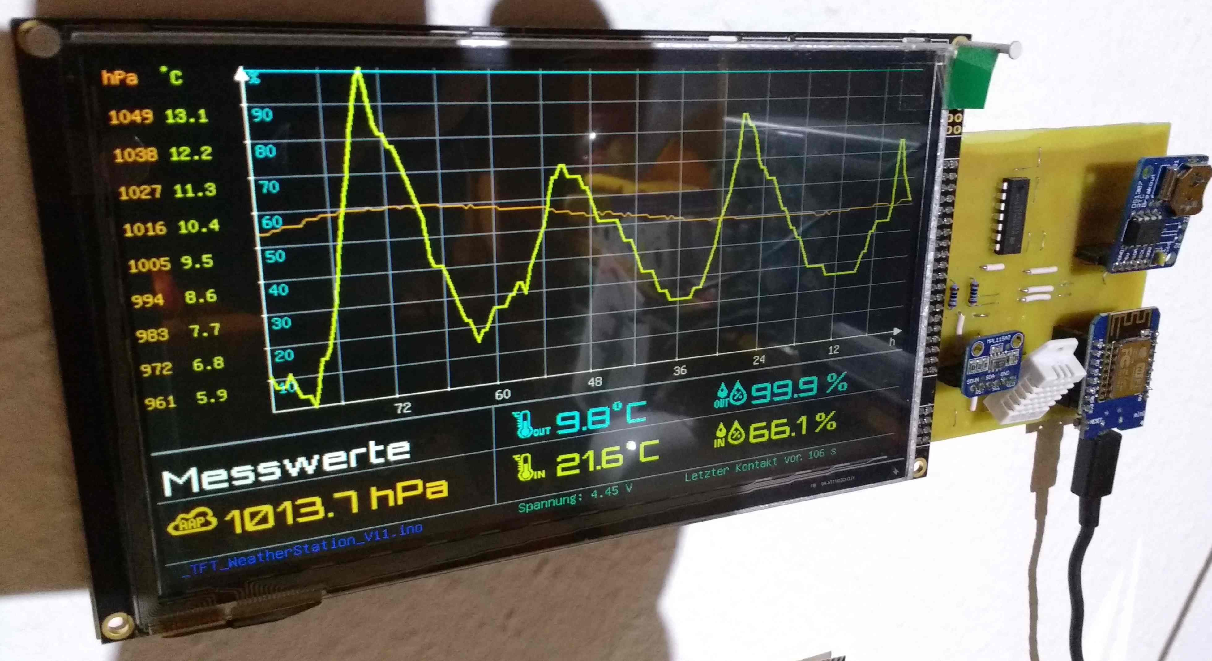

von Robert M. (molle_ghc)
habe mir so eine Wetterstation gebaut, auch aus zwei ESP8266. Der eine
ist draußen im Außensensor und schläft die meiste Zeit um Strom zu
sparen (Solarmodul plus LiIon Batterie). In regelmäßigen Abständen wacht
er auf und sendet die Daten per WLAN.
Das Basismodul empfängt, speichert die Daten auf einer Micro SD und lädt
sie gleichzeitig noch in die Cloud (Thingspeak).
Der Touchscreen in der Basisstation ist normalerweise aus und wird geht
nur an, wenn man ihn berührt.
Das WLAN der Basisstation könnte theoretisch auch aus sein, sofern
gerade keine Daten vom Außensensor erwartet werden oder Daten in die
Cloud geschickt werden.
Bei mir sind beide als Clients im WLAN des Routers eingerichtet.
Grüße,
Robert
von bme (Gast)
Robert M. schrieb:
Hmm, 99,9% - ist der Luftfeuchtesensor abgesoffen?
Ja, DHT22 machen die Außenluftfeuchte nicht lange mit, auch nicht, wenn
er wie bei mir vor direkter Feuchtigkeit geschützt ist.
Also für außen eine Alternative verwenden:
https://www.kandrsmith.org/RJS/Misc/Hygrometers/calib_many.html

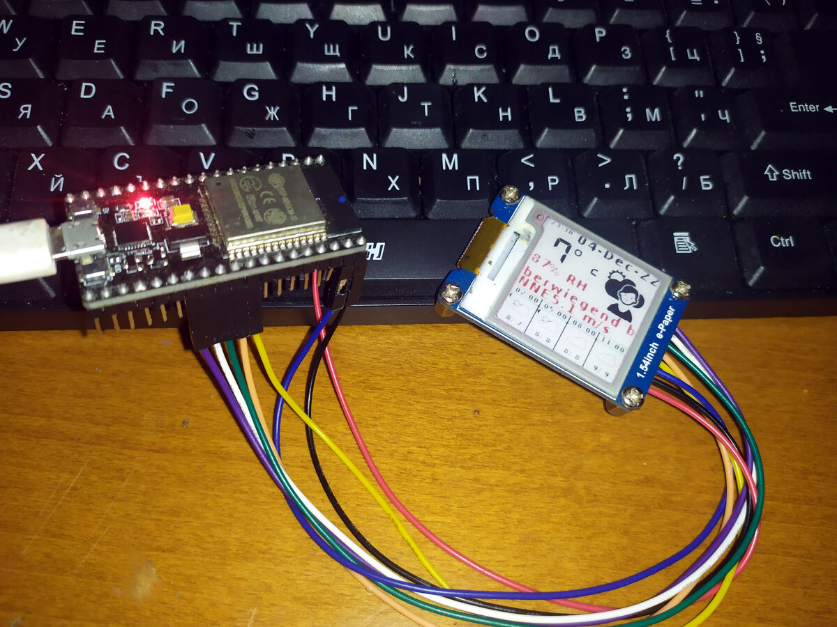

von 🕵︎ Joachim L. (Gast)
DHT22 Exitus?
Deswegen vielleicht besser nur per Software Daten sammeln. Benutzt man
doch eher zuhause mit WLAN.
https://github.com/G6EJD/ESP32-e-Paper-Weather-Display
Ich habe das hier zusammengesteckt. Siehe Foto: Originaldaten von gerade
eben aus Bulgarien.
