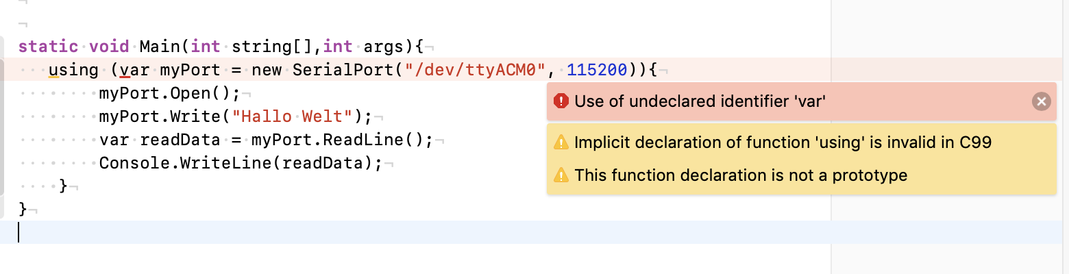

#5624369
Winfried J. schrieb:
>> Kein wunder das so mancher Aufzug stehen bleibt :D
> Aber nicht weil ich etwas in C programmiere.
>> Dein Code ist kacke.
> Zeig mir bitte deinen Besseren. ich wäre dankbar.
static void Main(string[] args){
    using (var myPort = new SerialPort("/dev/ttyACM0", 115200)){
        myPort.Open();
        myPort.Write("Hallo Welt");
        var readData = myPort.ReadLine();
        Console.WriteLine(readData);
Bitte schön. Nicht, dass der Code dem TO weiterhelfen würde. Trozdem ist
der näher dran als deiner, weil wenigstens die gleiche
Programmiersprache.
Zu beachten ist auch, dass ich keinen Low Level Krams (ioctrl)
dazwischen streue. Darauf war meine Kritik bezogen.
>> Da werden unterschiedliche Abstraktionsebenen
>> wild durcheinander gemischt.
> Ja, stammt aus verschiedene Quellen und wurde von mir modifiziert bis er
> zuverlässig funktionierte wie ich es wünschte.
Toll zusammenkopierter Kram. Das ist natürlich die Welt. Dazu das ganze
noch hochtrabend mit USB betitelt. Wolltest wohl ein wenig angeben? Ist
nur eine 08/15 serielle Schnittstelle.
>>Den solltest du mal refaktorieren.
>                         r
Da gehört definitiv kein r dazwischen.
https://de.wikipedia.org/wiki/Refactoring
> Ist nur ein Test zu grundsätzlichen Funktionsweise
> In der späteren Anwendung wird das noch durchstrukturiert
Man sollte seinem Code von Anfang an eine Struktur geben. Das macht die
Sache wesentlich einfacher zu testen und debuggen.
Will meinen, Kapsel noch das write und das DTR setzen. Gib den
Funktionen vernünftige Namen, dann reicht das schon und die Kommentare
brauchst du dann auch nicht mehr.
