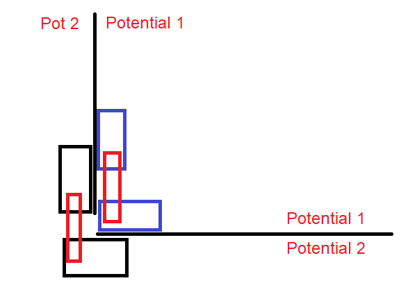

Gast #5613327
kann mir jemand Platinen montierbare (SMD) Hochstrom Steckverbinder
empfehlen? Ich bin schon die ganze Zeit am Suchen, finde aber nichts
brauchbares. Der Strom kommt flächig auf einer Leiterplatte (Top +
Potential, BOT - Potential an). Ich würde gerne steckbar um 90° nach
oben.
Kenn jemand solche Kontakte (ich habe nur mal Hochstrom Federklemmen auf
einer Messe gesehen). es würde eventuell auch sowas wie ein gewinkelter
PCI Stecker gehen. Den könnte man auf der Platinenkanteverlöten und dann
die Platine einstecken. Leider können die Kontakte auch parallel den
Strom nicht.
Bin für alle Ideen dankbar. Auch wenn es nicht passt, viell. bringt es
mich auf neue Ideen.
Grüße
Thorsten.
Bitte entschuldigt mein Paintbild, vielleicht kann man es aber so besser
verstehen.
Gast #5613577
> brauchbares.
Für die weiter unten von dir angegebenen Ströme wird das wohl nix. Da
würde ich an durchmetallisierte Einfräsungen an der LP-Kante denken, wo
du Hochstromkontakte einlöten kannst.
Guck mal bei TME danach, unter
Stromversorgungs-Steckverbinder/DC-Steckverbinder.
z.B. ENCITECH 1130-0211-01, der geht angeblich bis 180 Ampere. Wie du
sowas allerdings an die LP kriegst, ist deinem entwicklerischen Geschick
anheimgestellt.
Ähnliches gilt für MT90-MF, den man wegen der riesigen Lötkelche an
gefräste allseits metallisierte Quasi-Stutzen an der LP-Kante löten
könnte.
W.S.
