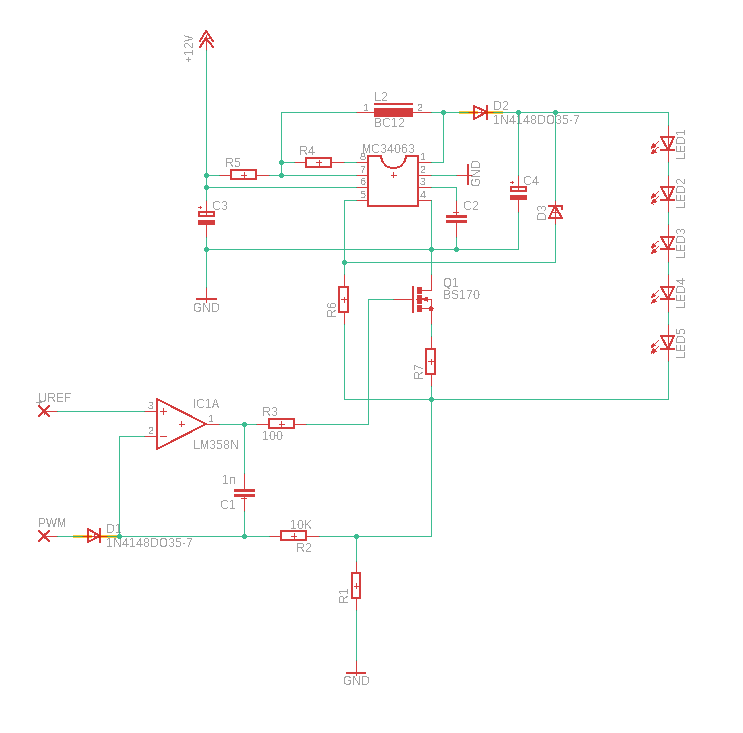

Ich habe folgende Aufgabenstellung: Entstehen soll eine Platine die mit
6xPWM- Eingang , 1x 3,3V- Eingang, 1x ca.12V- Eingang und GND bedrahtet
wird.
Auf dieser Platine befinden sich 30 Leds in 6 verschiedenen Farben in
Reihenschaltung. Jeder "Farbstrang" kann unabhängig von den anderen per
PWM gedimmt werden. Die Platinen sollen stapelbar sein. Sprich mehrere
(zb.10) Platinen sollen parallel angeklemmt werden können ohne dass sie
sich gegenseitig beeinflussen. Die PWMs und die 3,3V kommen von einem
Arduino Nano und die 12v von einem PC-Netzteil.

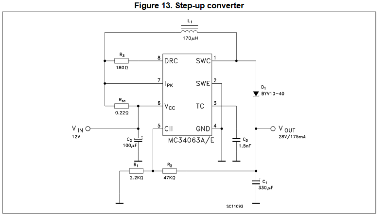

Meine Idee war jetzt pro "Farbstrang" eine Konstantstromquelle aus OPV
und Mosfet aufzubauen und die  Platine mit einem Step-Up Regler auf
MC34063-Basis zu betreiben, da ich ja für zb 5 blaue Leds 3,5x5=17,5V
benötige. Dann braucht die KSQ auch noch vlt 2-3V damit wäre man bei gut
und gerne 24V.
Als Schaltung für den StepUp hätte ich die aus dem MC34063 Datenblatt
genommen... und als Schaltung für die KSQ hätte ich die
Beispielschaltung vom Forum genommen.

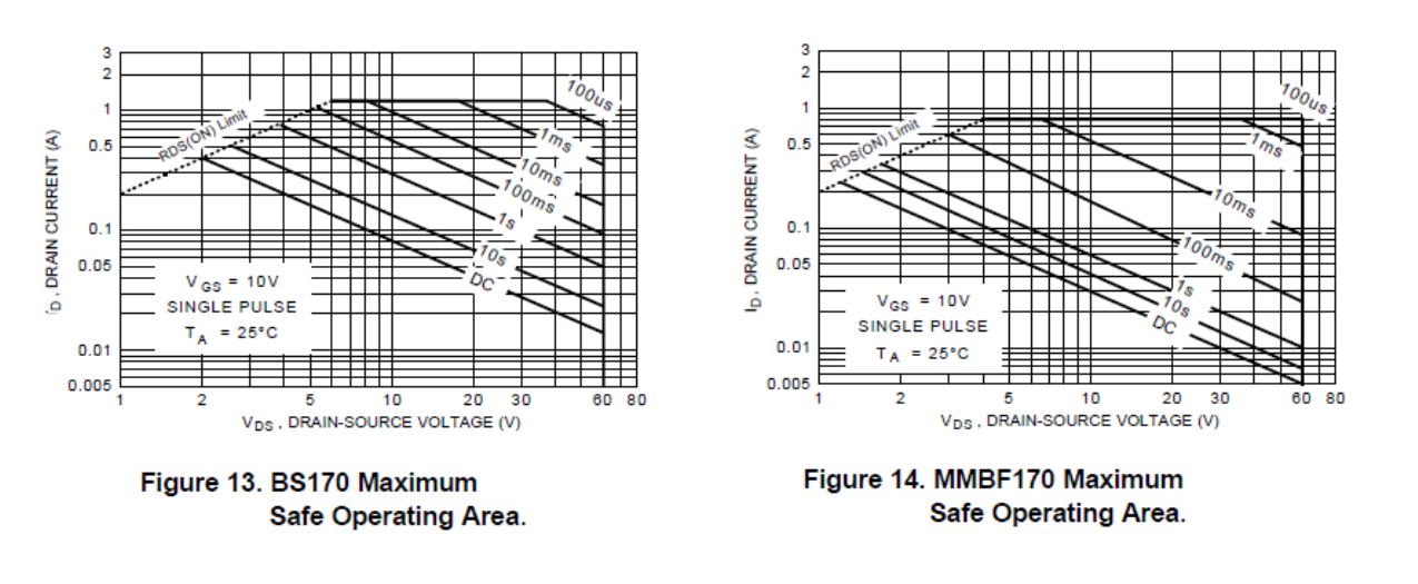

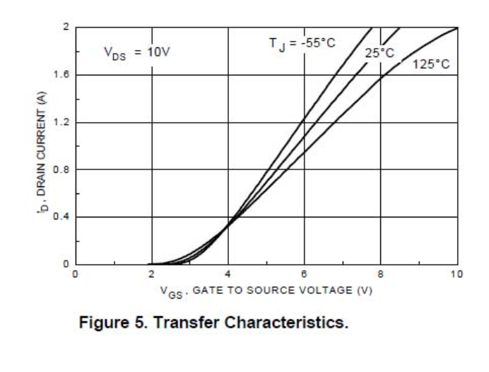

Jetzt bin ich mir aber nicht ganz sicher im Bezug auf die Bauteile. Im
Mosfet der KSQ sollten nie mehr als 20-30 mA fliessen. Das macht aber
bei 20V schon 0,6W bei 28V schon 0,84W. Das wäre genau die Grenze für de
BS170 den ich aus Platzgründen (To92 Gehäuse) nehmen wollte. Als OPV
hätte ich ob der vielen Kanäle 3x 2fach Opv Type LM 358 oÄ. genommen. Da
die ja alle auf der gleichen Versorgung hängen hab ich die Befürchtung
dass die sich gegenseitig beeinflussen. Kann man da zwischen den
einzelnen Chips noch schaltungstechnisch eine Vorkehrung treffen damit
das reduziert wird?
Habt ihr bessere Bauteil oder Schaltungsvorschläge?

von Falk B. (falk)
@ Markus B. (besser)
>und gerne 24V.
Klingt OK.
Auch OK.
Nö, denn die meistes Spannung fällt ja über den LEDs ab und nicht über
dem MOSFET. Also ist die Verlustleistung DEUTLICH geringer.
> Als OPV
Nennt sich LM324. Ist OK.
> Da
Nö.
>das reduziert wird?
Wenn ausreichend Entkoppelkondensatoren vorhanden sind, ist das kein
Problem. Ich sag mal 10-47uF pro Strang reichen locker.

Btw... Wenn ich mir grade so die Schaltung ansehe, fällt mir auf dass
wenn ich den Mosfet als "einstellbaren Widerstand" verwende, müsste ich
ihn dann ja direkt bei der KSQ drann bauen, als ersatz für den
Widerstand der bei der KSQ die Stromstärke festlegt... Also in der
Schaltung vom MC34063 wäre das der R1 (2k2), sehe ich das richtig?

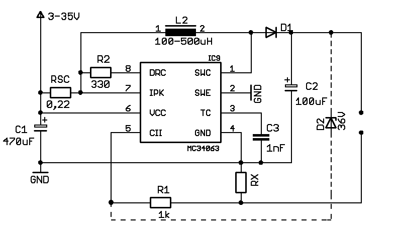

Ich hab jetzt noch die Schaltung aus dem KSQ -thread rangehängt... der
Mosfet ersetzt mir den RX Widerstand... Wenn jetzt der Strom mit 30mA
begrenzt sein soll dann darf der Mosfet bei 100%PWM Tastrate nur einen
Widerstand simulieren der ca. 42 Ohm beträgt. je weiter die Tastrate
abnimmt, desto größer muss der Widerstand werden.

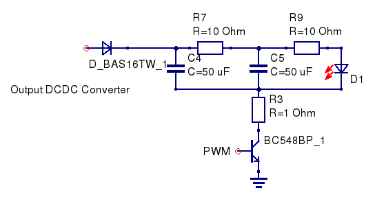

So kann man eine PWM durch die LED glätten, siehe Schaltskizze.

Sodala...
Habe jetzt versucht die zwei Schaltungen so zu verheiraten dass ich
folgendes erreiche: Der MC34063 wird als KSQ betrieben bei der ich über
den Mosfet im Linearbetrieb die Stromstärke regulieren kann... zwischen
1mA und 30mA.
Soweit die Idee, die brennende Frage ist, funktioniert das überhaupt so?
Da der Bs170 einen Rdson von 1,2Ohm (Vgs=10V) hat werde ich wohl einen
Zusatzwiderstand (R7) brauchen um den Mindestwiderstand von ca. 42 Ohm
bereit zustellen dass die KSQ nie mehr als 30mA liefert. Den restlichen

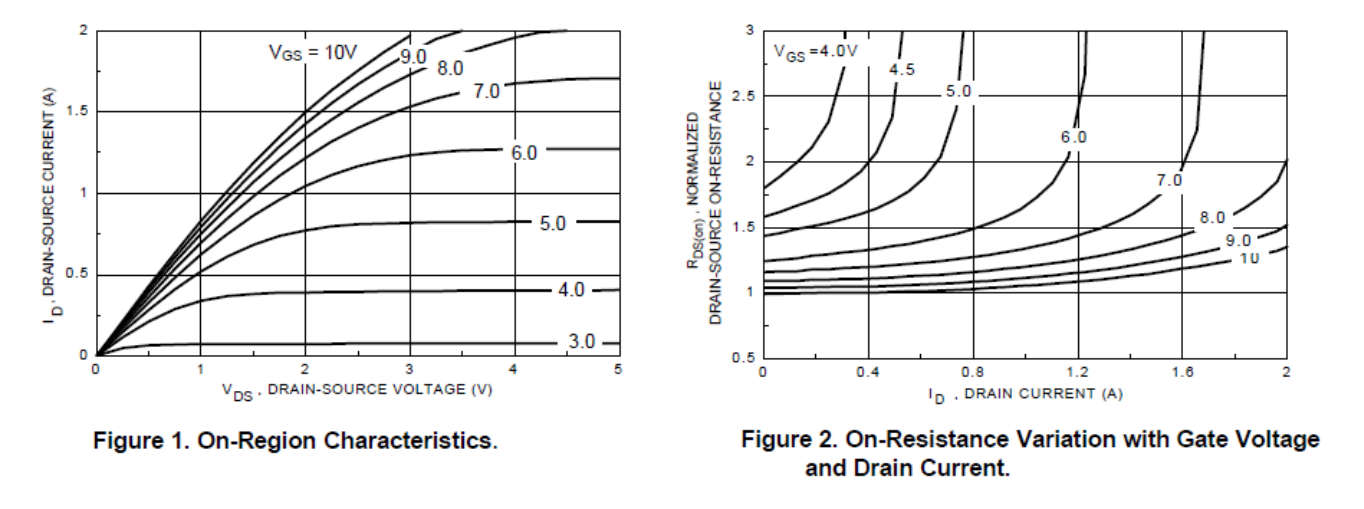

Widerstand trägt der MFet, das blöde ist nur dass die Kennlinien (hab
alle angehängt) bei Vgs=4V aufhören.
Ich meine, theoretisch gesprochen, müsste es doch funktionieren, den
MFet soweit abzuwürgen dass ich damit den Gesamtwiderstand zwischen 42
und 1k25 Ohm per PWM einstellen kann. Da ich aber keine Kennlinien für
den Bereich gefunden habe, kann ich das wohl nur durch ausprobieren
feststellen oder liege ich da falsch?
Das Thema MFet im Linearbetrieb ist leider komplettes Neuland für mich,
ich mein ich versteh wies funktioniert, aber gebastelt hab ich sowas
noch nie. Da stehe ich halt ziemlich auf der Seife...

Das funktioniert so nicht. Laß es und bau deine 1. Version. Ich würde
sogar den Step-Up weglassen und einfach doppelt soviele Stränge an 12V
bauen. Fertig.

von Markus B. (besser)
> bauen. Fertig.
Ok, also nur die KSQ-Schaltung vom Eingangspost und dann an jeden Strang
halt 3 LEDs... dann geht sich das auch mit 12V aus und fertig...
