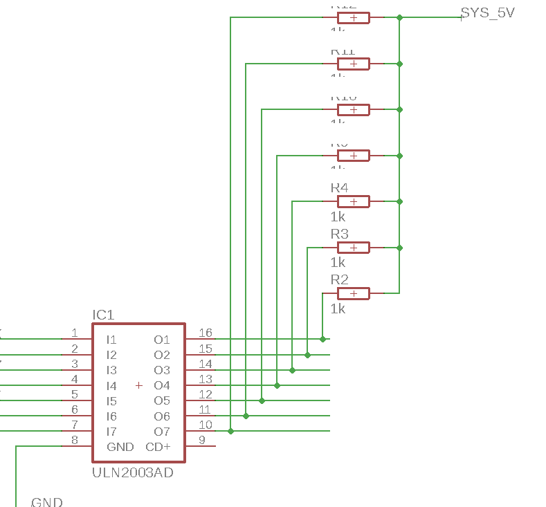

Nur mal zur Sicherheit, bevor ich Mist baue: die Beschaltung des ULN2003
(Bild im Anhang) ist so korrekt? 5V TTL-Signale von links,
nichtinvertierte 5V Signale rechts raus mit höherem möglichen Strom?

Die Ausgänge sind invertiert. Und so wie du das gemacht hast, kommt auch
nicht mehr Strom raus, denn 1k sind arg viel, um ein HIGH am Ausgang zu
erzeugen. Nur LOW ist strommäßig verstärkt. Das klassische Open
Kollektor Dilemma.

@Falk: ja, das Problem ist mir klar, der Anwender soll das auch
entsprechend beschalten, also Spannung -> Last -> Ausgang des ULN2003.
Auf dem Weg ist dann ja auch die Verstärkung vorhanden!?
von S. Landolt (Gast)
Aber doch nur, wenn die Last gegen die +5 V geschaltet wird - es handelt
sich i.w. um eine simple Darlingtonstufe, ein Blick ins Datenblatt
hilft.

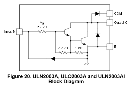

Warum ist denn das so umständlich hier mit High und Low und Pipapo?
Wenn man sich die Innenbeschaltung des ULN mal anschaut und in den
obigen Schaltplan einzeichnet (wenigstens für 1 Kanal), dann wird das
doch sofort klar: wenn eine Spannung größer 3,85V am Eingang anliegt,
dann schaltet der Ausgangstransistor den Ausgangspin nach Masse (oder
besser: er schafft es nur bis ca. 1V runter). Das wars, mehr tut der
nicht.

Prinzipiell geht es mir darum, mehreren ATMega-Digitalausgängen zu etwas
höheren Strömen zu verhelfen. Der ATMega kann an einzenen Pins relativ
viel Strom verkraften, aber in Summe (bei Verwendung vieler
Digitalausgänge gleichzeitg) dann doch nicht so viel Strom.
Und ich möchte an jedem (d.h. auch an allen Digitalausgägnen
gleichzeitig) so 15..20 mA Strom zulassen.

Ein ULN2003 wird dir aber nie Strom (von deinem SYS-5V) liefern können,
da er als Ausgangsstufe einen Open-Kollektor-Darlington BJT verwendet.
Du kannst damit nur Strom nach Gnd schalten und verlierst bei 5V noch
einen relativ hohen Anteil der Spannung als U_CE.

von Zeno (Gast)
Wo hast Du das her? Laut diesem Datenblatt
(http://www.ti.com/lit/ds/symlink/uln2003a.pdf) liegt die Spannung
(laststromabhängig) zwischen 2,7 und 3V.
Im Datenblatt sind die 3,85V lediglich als Testcondition beim
Eingangsstron angegeben. Hab ich da was übersehen?

Zaphod schrieb:
> Prinzipiell geht es mir darum, mehreren ATMega-Digitalausgängen zu etwas höheren
Deine Fragen sind nicht eindeutig, Du willst Strom.
Beschreibe präzise, wie die Anwendung aussehen soll, wo "die etwas
höheren Ströme" hin sollen.
Ich schalte hier aus einem AT328 heraus sowohl Relais oder Lüfter
20..100mA als auch Lasten mit mehreren Ampere. Dazu gibt es ein paar
wenige Gundschaltungen, die aber abhängig von der Last auszuwählen sind.
Eine typische Nutzung des ULN2003 ist z.B. hier zu sehen:
https://www.informatik.uni-kiel.de/~railway/Leistungselektronik/weichentreiber.html
von Mampf F. (mampf) Benutzerseite
Ach ganz vergessen zu erwähnen bei meinem Vorschlag ... der UDN2981 kann
5-50V Ausgangsspannung und hat Logic-Level-Input^^
von Jens G. (jensig)
Zaphod schrieb:
> Irgend einen Vorschlag für preiswerte Treiber die mindestens 20 mA
> können?
Nimm den ULN und gut, wenn Du den schon hast, und wenn Du mit dem einen
knappen Volt Verlust leben kanst, und es ok ist, daß die Last zwischen
+5V und OC-Ausgang hängt, auch wenn der ULN für die paar 10mA etwas
oversized ist.

von M.A. S. (mse2)
> können?
74HC244 kann +/-25mA pro Ausgang, leider aber nur insgesamt 75mA (Summe
über die Versorgungseingänge).
von Wolfgang (Gast)
Und so steht man jetzt, trotz viel Gerede, immer noch ohne einen Treiber
da, der ähnlich viele Kanäle wie der ULN2003 treiben kann, aber über
Push-Pull Ausgänge für 20mA in beide Richtungen verfügt, den Gesamtstrom
auf den Versorgungspins verkraftet und die hohe U_CE eines ULN2003
vermeidet.

von Zaphod (Gast)
Lothar M. schrieb:
> Und ich hatte ja schon mal gefragt WAS denn da eigentlich hinter dem
> "Treiber" dran hängt. DANN weiß man, wofür man überhaupt einen "Treiber"
> sucht.
Das bleibt dem Anwender überlassen: LED, Lampe, Relais (mit eigener
Freilaufdiode), eigene Elektronik...
Die Vorgabe ist halt TTL-Pegel und Minimum 20 mA Strombelastbarkeit.
von Zaphod (Gast)
So, ich denke ich nehme den 74LVC07A, der kann pro Kanal 50 mA.
Insgesamt pro IC gehen zwar nur 100 mA, aber wenn ich nur 5 Leitungen
anschließe, komme ich ja auf meine gewünschten 20 mA.
