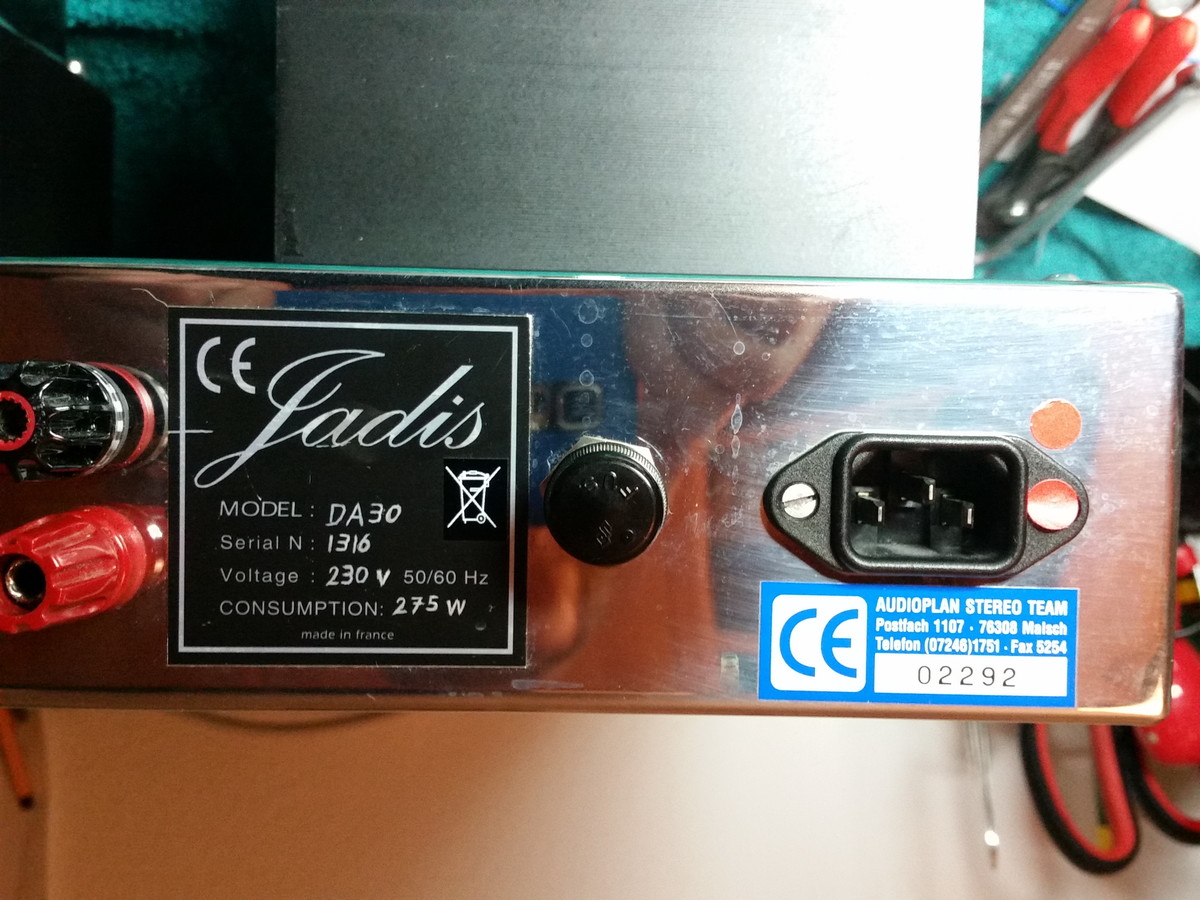

Klaus schrieb: > Nach all dem Röhren-Geschwurbel ist immer noch nicht geklärt, > warum > der Verstärker einen Trenntrafo braucht. Steht da in der Anleitung: Darf > nur an einem Trenntrafo betrieben werden? > > MfG Klaus Bei dem Audioverständnis des TOs sollte doch klar sein das ein Trenntrafo vermutlich nicht ausreichend ist, denn die kapazitive Kopplung des verstärkereigenen Trafos zum Versorgungsnetz wird ja nur nicht sonderlich gut reduziert. Und das Elkos, gerade für hohe Spannungen - bei hf keine sonderlich gute Wirkung zeigen ist ja auch bekannt.... oder so ähnlich. So wird also Unwissen, Geschwurbel und "das höre ich" vermutlich zu noch ganz anderen... ich nenne es einmal "Investitionen" führen, die halt gut aussehen, in einschlägigen Kreisen ein entsprechendes Aufmerksamkeitsdings erzeugen und dennoch relativ Wirkungsfrei sind. Es gibt schlimmeres auf dieser Welt als eine ungewöhnlich große Menge an Cu, Fe, PVC, Glanzlack und Glas an einem Platz zu konzentrieren und sich dabei gelegentlich wohlzufühlen. Daher - Warum er das braucht ist doch vollkommen irrelevant wenn der TO meint es brauchen zu müssen.... Bei anderen sind es andere Dinge die vermeintlich wichtig sind (wenn ich mir den Fuhrpark der hiesigen Jugendlichen anschaue... unter einem dunklen Audi oder einem Swimmingpool im eigenen Garten beim Neubau geht da nix...), also was solls... MiWi
Roland H. schrieb: > Die Röhre ist ein Jadis DA 30 Vollverstärker mit 30W class A. Zieht also > dauernd die volle Leistung. Ja was denn nun - 30 Watt oder 300 Watt - ist für die Beantwortung der Frage recht ausschlaggebend. Bei 30 Watt und einem Trenntrafo mit 300 VA bzw 1,3 A bei 230 V reicht der Trafo natürlich "dicke"....bei 300 Watt ist er deutlich unterdimensioniert weil: Die Endstufe im A-Betrieb hat normalerweise einen Wirkungsgrad </= 50% - zusätzlich benötigt man noch Leistung für den Treiber-Teil der Schaltung - bräuchte der Trafo also deutlich mehr als das doppelte. A-Betrieb heißt im übrigen NICHT, dass der Verstärker "dauernd die volle Leistung zieht". A-Betrieb heißt, der ARBEITSPUNKT ist durch die Beschaltung GLEICHSTROMMÄSSIG so festgelegt, dass das verstärkende Bauteil, in diesem Fall die Röhre, in einem lienaren Teil der Kennlinie arbeitet - und dort arbeitet sie dann auch für Wechselspannung. Der RUHESTROM und damit die Gleichspannungs-Verlustleistung ist dabei im Normalfall deutlich geringer als die Ausgangsleistung und Verlustleistung im Wechselspannungsbereich!! Deine Aussage ist techisch demnach nicht korrekt. Martin (ohne jede Ambitionen auf einen Audio-Glaubenskrieg)
Roland H. schrieb: > Trenntrafo: > Prim. 2x115V sec. 2x115V > 300 VA, D.h. der Trafo ist für 300VA SEKUNDÄRseitig ausgelegt, fulltime. > > Daran soll mein Röhrenvollverstärker mit angegebenen 275W (Typenschild). Das ist dann max. Belastung aus dem Netz. Sollte wohl korrekt 275VA lauten. > Ich habe mal gelesen, dass man den Trenntrafo überdimensionieren soll. Das schadet nicht, kostet aber letztlich mehr Geld und der T-Trafo wiegt mehr :-) > Ist dieser Trenntrafo für diese Leistung geeignet? Ja. Ist das Ganze wieder mal so eine "Netzreiniger durch Trenntrafo zur Klangverbesserung in HihEnd Anlagen" Geschichte? Dann unbedingt das Atomstromfilter und den sauerstofffreien Kupferleiter nicht vergessen :-)
Klaus schrieb: > Nach all dem Röhren-Geschwurbel ist immer noch nicht geklärt, *warum* > der Verstärker einen Trenntrafo braucht. Steht da in der Anleitung: Darf > nur an einem Trenntrafo betrieben werden? > > MfG Klaus Lieber Klaus Haushaltsgeräte in Röhrentechnik (in diesem Fall ein Audio-Verstärker) werden aus sicherheitsgründen immer mit einem Trenntrafo versorgt (sihe entsprechende VDE/EN-Normen). Einmal zur galvanischen Trennung vom Netz, falls es tatsächlich durch einen Fehler zu einer Körperberührung zu einem Spannung führenden Teil kommen sollte - zum anderen verhindert ein "dicker Trafo für 50 Hz" auch relativ gut deutlich höherfrequente Rückwirkungen ins Netz. Ist der beschriebene Röhrenverstärker nur ein "Bauteil oder Modul ohne die Versorgung" (wovon ich bei der Art der Fragestellung ausgehe) muss der Anwender die Versorgung aufbauen - und da ist eben eine galvanische Trennung notwendig. In "Komplett-Verstärkern" (z.B. fertiger Gitarrenverstärker) ist der Trafo natürlich bereits integriert und man benötigt keinen zusätzlichen Trenntrafo. Martin
Martin H. schrieb: > A-Betrieb heißt im übrigen NICHT, dass der Verstärker "dauernd die volle > Leistung zieht". Akademisch. Praxis: Leider bedeutet Class A das der Verstärker immer so zw. 90 und 100% der Leistung aus dem Netzteil zieht. Es wird erst ab Class AB bzw. B, D etc. günstiger.
Martin H. schrieb: > Ist der beschriebene Röhrenverstärker nur ein "Bauteil oder Modul ohne > die Versorgung" (wovon ich bei der Art der Fragestellung ausgehe) Lies oben: Jadis DA 30 Wenn Du nicht weißt was das ist: www.jadis-electronics.com/documents/30/i35_eng.pdf Und dann lass Deine sinnlosen Vermutungen bleiben.

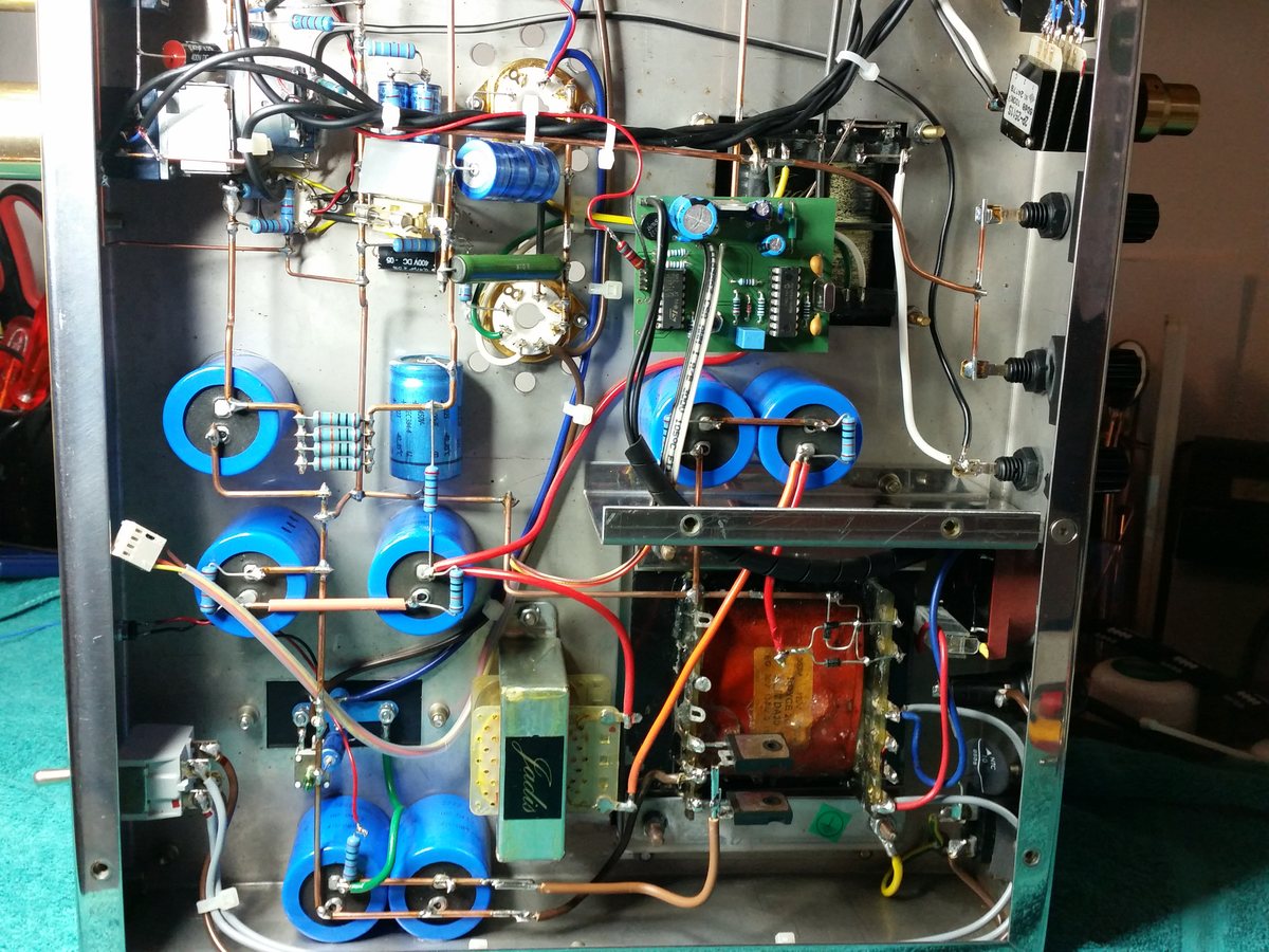

Nachdem hier dem Verstärker unter dem Rock geschaut wurde ist doch alles sonnenklar. Dieser Mickertrafo ist doch höchstens für 50 Watt geeignet. 275 Watt ist tausendfach übertrieben!
#5614119
Nachdem hier dem Verstärker unter den Rock geschaut wurde ist doch alles sonnenklar. Dieser Mickertrafo ist doch höchstens für 50 Watt geeignet. 275 Watt ist tausendfach übertrieben!
Max707 schrieb: > 275 Watt ist tausendfach übertrieben! d.h. der Verstärker braucht nur 275mW ;-))
Im Prinzip hat er aber schon Recht. Viel mehr als 50W traue ich den Traföchen im Bild oben auch nicht zu.

Michael B. schrieb: > Die Anschlüsse am Netzschalter (und wohl auch Primärtrafo) sind nicht > isoliert sondern liegen blank neben dem SELV netzgetrennten Signalen, Isolierende Schrumpfschläuche hätten den Blick auf die Lötstellen verhindert, und somit das Auge der audiophilen Käufer beleidigt. Außerdem erhöhen Schrumpfschläuche die Elektronenreibung. Das will man nicht im Röhrenverstärker. Ich denke es besteht nun Einigkeit darüber, das ein 300VA Trenntrafo von der Leistung bequem reicht für diesen Verstärker. Ob der TE den TT nun benötigt oder nicht: muß hier nicht weiter diskutiert werden. Muss er selber entscheiden.
Ein Trenntrafo in der Netzzuleitung verbessert nichts, sondern dient allein dem Schutz bei Arbeiten am offenen Gerät. Ein Netztrafo wird typisch mit 3kV oder 5kV geprüft. Daher ist eine weitere Trennung sinnlos. Bei Geräten mit Schukoanschluß kann in der Tat ein Trenntrafo den Klang verbessern, weil er eine Erdschleife auftrennt. Allerdings kommt dazu je ein Trenntrafo in die beiden NF-Leitungen und nicht in die Netzzuleitung.
Michael B. schrieb: > Die Anschlüsse am Netzschalter (und wohl auch Primärtrafo) sind nicht > isoliert sondern liegen blank neben dem SELV netzgetrennten Signalen, > das Gerät besteht also nicht mal der Niederspannungsrichtlinie und > bekommt kein CE, ist in Europa wegen der Mängel nicht verkaufsfähig. So ist es, das Gerät ist mangelhaft und muß zurückgenommen werden. Die Netzverdrahtung muß so erfolgen, daß ein loser Draht nicht das Gehäuse berühren kann. Überhaupt habe ich so eine freifliegende Verdrahtung nur bei Bastlern gesehen. Der Profi nimmt Lötleisten, wo die Bauteile sicher befestigt werden. Wenn ich die Dioden einpolig auf den Trafo gepappt sehe, wird mir ganz schlecht. Eine etwas holprige Fahrt mit dem Lieferfahrzeug und die Dinger vibrieren sich ab. Ich hätte wenigstens die Bodenplatte fest angenietet, weil ich mich sonst schämen müßte, wenn da ein Fachmann reinschaut.

Der Verstärker scheint ja kein Bausatz, sondern ein fertiges Gerät zu sein. Da wundert mich die Freiluftverdrahtung etwas. Ich hätte da wenigstens Lötösenleisten oder etwas in der Art erwartet. Ist diese Aufbautechnik gebräuchlich?
#5614504
Ja, doch. Zur Sicherheit habe ich in mein Radiobastelbuch gesehen. Dort wird das auch beschrieben. Nachdenklich schrieb: > Hmm, also ist der Trenntrafo doch notwendig War auch mein Gedanke. Das kann man aber nachbessern.
Peter schrieb: > Ist diese > Aufbautechnik gebräuchlich? Für maximalen Profit wohl schon. Ich finde den Aufbau auch etwas gruselig.
#5614530
Peter D. schrieb: > So ist es, das Gerät ist mangelhaft und muß zurückgenommen werden. Die > Netzverdrahtung muß so erfolgen, daß ein loser Draht nicht das Gehäuse > berühren kann. Die Einzeladern zum Netzschalter unten links sind doch schön mit Kabelbindern direkt am Chassis festgezurrt. Mal abgesehen, daß man Schrumpfschlauch über die Lötpunkte hätte machen sollen, ist das überhaupt ohne zusätzliche 2. Isolierung zulässig?
Nachdenklich schrieb: > ist das überhaupt ohne zusätzliche 2. Isolierung zulässig? Jein. Normalerweise schiebt man derartige Eizelader-Netzkabel, die von hinten nach vorne so lang durchs Gerät laufen, durch einen Schrumpfschlauch als zusätzliche Isolierung (so wie sonst der Mantel bei Zwilligsadern), der vor allem verhindert, daß abgerissene Kabel irgendwo hin können, wo sie Kontakt mit SELV isolierten Schaltungsteilen bekommen. Man kann auch eine am Schutzleiter hängende Blechwand zwischen beide Abteilungen ziehen oder dutzende andere Lösungen die keine "2. Isolierung" darstellen und trotzdem einen Übergang der 230V zu isolierten Teilen auch bei Auftreten 1 Fehlers (1 Fehler darf kein Problem sein, 2 Fehler können ein Problem werden) verhindern. Aber das Gerät ist offensichtlich nicht nach geltenden Vorschriften aufgebaut und ein Konkurrent kann leicht mit Hilfe der Netzagentur und Rapex die Geräte aus dem Handel entfernen lassen und Jadis als Firma damit beerdigen.
