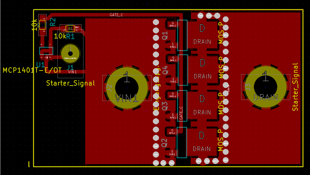

ich hab ein kleine Problem mit einer Schaltung. Konkret geht es um eine
Leiterplatte die ein kfz-Relais ersetzen soll.
Daran hängt ein Motorrad-Anlasser, sprich Peakstrom sollte kurzzeitig
irgendwo bei 120-150A liegen. Die Versogungsspannung beträgt max. 16,8V
(4S - LiPo-Akku).
Beim Testen der Platine ist mir der äußere/erste MOS-FET abgeraucht.
Ich bin bisher noch nicht ganz schlau daraus geworden.
MOS-FET IPD50P04P4L-11
Hat jemand hier eine Idee dazu?
Grüße und Danke im vorraus.
John

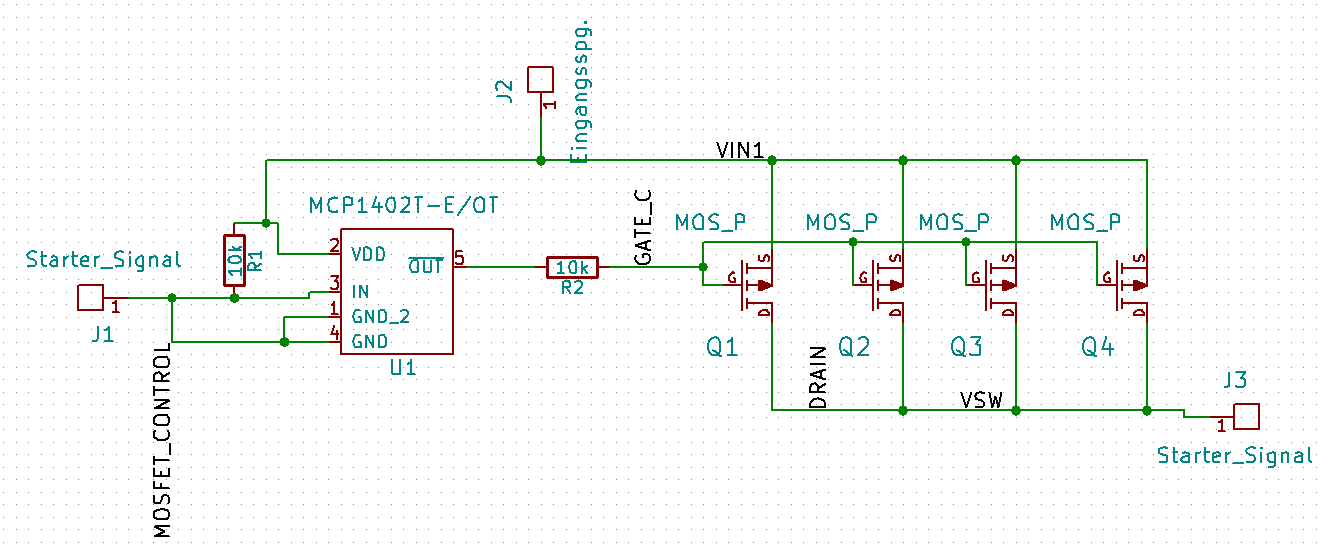

von MaWin (Gast)
Den Peakstrom dürftest du masslos unterschätzen, beim Reihenschlussmotor
liegt er deutlich drüber. Es ist dein Anlaufstrom der zwar nur
kurzzeitig auftritt, aber Transistoren sind schnell, schnell kaputt.
10k vor drm Gaze führen auch den MOSFET Treiber ad absurdum, und bei
parallelen MOSFETs bekommt bitte jeder seinen Gate-Widerstand, damit
nicht der eine auf seinem Miller-Plateau den anderen die ganze
Umladezeit halbdurchgeschaltet hält.
http://www.irf.com/technical-info/appnotes/an-941.pdf
aus
http://dse-faq.elektronik-kompendium.de/dse-faq.htm#F.23
von MaWin (Gast)
Aprops: 40V MOSFETs sind bei dem Funkenfeuer eines Motors am Bordnetz
auch ein bischen knapp, du blockst ja nichtmal ab, und ein
MOSFET-Treiber ohne Überspannungsschutz mit den 16.4V zu betreiben der
nur 20V aushält ist auch abenteuerlich.
Immerhin enthält dein Treiber keinen internen Spannungsregler und kein
UVLO ab 4.5V, das könnte nämlich auch lustige Dreckeffekte geben.
Insgesamt ist eine Elektronik ohne Überstromschutz und ohne
Überspannungsschutz am Bordnetz nicht tauglich.
Nimm einen BTS555.

von Dieter (Gast)
MaWin hat die Ursachen bereits beschrieben.
Jeder MOS bekommt seinen eigenen Gatevorwiderstand, nicht mehr als 100
Öhmchen.
Wenn der Motor läuft, wirkt der Anlasser als Generator und speist über
MOS zurück. Der heißeste MOS gewinnt hier den meisten Strom, wenn es
dumm zugehen sollte.
von Jens G. (jensig)
Induktionsspannungen - da fehlt die Freilaufdiode, da sonst die Mosfets
den Rückschlag verarbeiten müssten, und das evtl. nicht verkraften, wenn
deren Avalanchevermögen schlecht ist.
Wie soll überhaupt die Schaltung funktionieren? Ist ja gar keine Masse
vorhanden. Und wenn Du Starter_signal auf Masse ziehen solltest, dann
hat die Schaltung zwar Masse, aber wegen L am Eingang wird H am Ausgang
(wenn das Symbol für den Treiber richtig ist), und damit werden die
P-Kanal-Mosfets gar nicht angesteuert (vielleicht ein kurzer Peak im
Übergangsbereich)

von Stephan (Gast)
> vorhanden.
Das ist Problem #1.
Vdd und GND des Treibers haben gefälligst immer an +12V und Masse zu
hängen. Außerdem müssen Abblockkondensatoren ran.
Das Steuersignal als Stromversorgung für den Treiber zu verwenden ist so
ziemlich das dümmste (sorry), das ich gesehen hab:
Dann kannste den Treiber ja auch ganz weglassen. Der komplette
Treiberstrom muss bei dir vom Steuereingang kommen. Der zusätzliche
Treiber kann es nur schlechter machen, niemals besser.
Mal abgesehen davon, dass es durch die Invertierung idealerweise gar
keine Funktion geben dürfte. (entweder hat der Treiber keine
Stromversorgung und kann nichts machen oder er hat Strom und der Eingang
ist Low, also ist OUT- HIGH und die MOSFETS werden auch nicht
angesteuert)
John schrieb:
> Sehe ich das richtig, dass die Leiterbahn zu den Gates und die fehlenden
> einzelnen Widerstände das größte Problem sind?
Das ist Problem #1b.
auf jeden Fall die 10k nach dem Treiber weg.
10-100 Ohm in die Gate-Zuleitung jedes FET.

Das Eingangs-Startersignal hängt über einen Taster an Masse.
Die Masse vom Treiber ist separat angeschlossen.
Die Schaltung stammt nicht von mir, ich versuche das Ganze gerade nur zu
verstehen.
von jz23 (Gast)
Wieso 100 Ohm? Da kann man den Treiber auch gleich weglassen... Der
Treiber ist ohnehin nicht gerade der stärkste (500mA), da würde ich im
Normalfall auf Widerstände verzichten. Da du aber mehrere MOSFETen
parallel hast, sind ein paar kleine Widerstände (10-20Ohm) ganz ok.
Besser wäre hier allerdings ein Treiber, der auch ein bisschen mehr
packt.
J1 ist allerdings mit Ground kurzgeschlossen, das ist natürlich grober
Unfug. Die Leiterbahn zu den Gates kannst du deutlich kürzer machen (Bei
den 10k ist das allerdings ziemlich egal gewesen) und Freilaufdioden
wurden ja bereits erwähnt. Dazu kommt noch, dass die thermischen
Abführungen an den Pads von den MOSFETen grober Unfug sind, wenn du hier
dreistellige Ampere schalten willst (Und am Drain verhindern sie noch
zuverlässig die Kühlung).
Eine 100µm-Kupferauflage ist allerdings auch überdimensioniert, da ja
hier beide Lagen benutzt werden (Zumindest sind ja DuKos vorhanden),
komme ich auf 25K Temperaturerhöhung laut KiCAD.

von Stephan (Gast)
sieht in Schaltplan und Layout aber nicht so aus.
von Sven S. (schrecklicher_sven)
Beim Parallelschalten von Mosfets sind Widerstände vor jedem Gate
Pflicht. Nur so kann man ein gleichzeitiges Abschalten der Mosfets
erzwingen. Sonst gilt: Den letzten beißen die Hunde.
von Dieter (Gast)
Der MCP14.. arbeitet nur als Invertierer. Damit dieser die MOSFETs
schnell schalten kann (ggf. regt zu schnelles schalten parasitäre L' &
C' des Motors an) und auch wieder sperren darf der Gatewiderstand nicht
zu groß werden, sondern muss klein sein. Bei den hohen Stromstärken ist
es wegen der Verlustleistungen sehr wichtig, dass die
Schaltflankenzeiten klein gehalten werden, da hier sich der MOSFET im
Bereich der Widerstandskennlinie befindet und besonders hohe
Verlustleistungsspitzen hat.
Bei 50A und Spannungsabfall von 3V wäre das ein Peak von 150W. Der Peak
darf nur so gross sein, dass sich der Chipbereich im inneren nicht über
250° bewegt. Bei ungefähr 1 J/gK und einem Dichte von 2g/cm^2 und
Volumen 3*3*0,2mm kann man schön die Zeit ausrechnen in us oder ns, bei
der sich der Chip eines LeistungsMOSFET verabschiedet.
Bei einer Parallelschaltung, wie auf Deiner Platine kommt zusätzlich zu
dem Effekt den MaWin schon erwähnte, weshalb jeder Gate seinen eigenen
Vorwiderstand bekommt, der Hall-Effekt durch den eigenen Strom dessen
Magnetfelder rückwirken und zu ungleichen Verteilungen führen kann.
Und die Schaltung ist übrigens für Motorräder, die noch nicht so einen
unmöglichen Starterstrom, wie heutige benötigen, gebaut. Bei alten
Modellen, konnte man sich beim Start noch wenigstens auf den kurzen
induktiven exponentielen Anstieg des Starterstromes verlassen. Heute
wird dabei noch ein Teil der Elektrik (die elektrische Zündung, und noch
ein kleiner BLDC Motörchen mit eingeschaltet, dessen Kondensatoren noch
einen Anfangsstrompeak verursachen (die 10k im Gate sind dann fast schon
lethal). Und in diesem Fall, darfst Du für die Datenangaben des Teils
für die höchsten Stromspitzenwerte, diese gleich mal durch zwei teilen.
