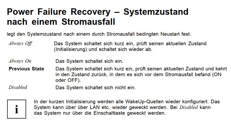

Bei meinem PS (Fujitsu Celsius M470-2) ist es so, dass wenn er Strom bekommt erstmal "Atemübungen" macht, sprich Lüfter an, Laufwerk an etc, erst danach kann ich den PC hochfahren. Ist das normal?

Hab ich bei anderen Fujitsu Kisten auch schon erlebt. Wieso sie das tun ist mir aber auch ein absolutes Rätsel Ist bei den Kisten IMHO normal. Der SMC - wo u.a. die Lüfter dranhängen - bekommt seine Parametriesierung erst zur Laufzeit vom BIOS/UEFI. Vorher hängt er sicherheitshalber die vollen 12Volt an die Lüfter - so drehen die auch etwas zuverlässiger los. Da CPU+RAM Initialisierung einen Moment braucht, sind die Lüfter in der Zeit voll am Laufen.

npn schrieb: > Und dafür muß er die Lüfter hochfahren? ;-) Nö, warum er das tut weiß ich auch nicht. Ich vermute mal ins Blaue: Weil er die Temperatur nicht kennt, und zum Temperaturmessen den Prozessor hochfahren muss. Also mal voll kühlen, zur Sicherheit? Ein Funktionstest? Muss aber nicht stimmen... Aber zumindest das mit dem Laufwerken kann man möglicherweise abdrehen. japp, mein Arbeitsrechner kann das auch. soso... schrieb: > Ein Funktionstest? Exakt das. Die System Mamangement Chips /Modules in Dells, Lenovos und Fujitsus machen beim einschalten noch bevor der Hauptprozessor angeworfen wird einen "sanity check". Dazu zählt Check der Spannungen auf dem Board, Plausibilitätscheck der Temperatursensoren und eben auch check der Lüfter auf Drehzahl. (Via Tachogenerator.) Dazu müssen sie die Lüfter kurz auf volle Drehzahl bringen. Dell geht so weit daß der Chip selbst das vorhanden-sein der Powertaste checkt (Brücke im Kabelbaum des Tasters/led die detektiert werden kann) und ndie CPU gar nicht erst anwirft wenn irgendwas nicht koscher ist sondern per powerled-blinkcode meldet was ihm sauer aufstößt. Michael.

Also den Sinn vom Selbsttest verstehe ich. Aber wieso macht der das wenn er Spannung bekommt? Damit könnte er doch auch warten bis der Benutzer einschaltet. Bzw. läuft mein Fujitsu dann auch noch mal mit voller Lüfter Power los, obwohl er das doch schon getestet haben sollte Das liegt mit am Green Mode, im BIOS ist eingestellt, nach dem Netzpower soll er in Ruhezustand gehen, dabei geht der Rechner erst an, schaut im BIOS dann im NVRAM nach was er tun soll, dann schaltet er aus und man kann ihn über die Taste hochfahren. Bei verschiedenen Varianten kann man im BIOS einstellen, POwer ON nach Netzon, dann wird der Rechner sofort hochgefahren wenn er Spannung bekommt

Ich hatte auch so einen Rechner. Richtig, man muss nur den Stecker in die Steckdose stecken, dann springt dort einiges an und geht sofort wieder aus. Ist schon verwirrend. Aber nur am Anfang. Am Ende - nur nervend ;-) Weil ich dann immer kurz gewartet habe bis diese Lüfter ausgehen um danach endlich mal den Power-Knopf drucken zu dürfen. Für was waren Handbücher etc. noch mal da? PS: Sorry. Seite 52 Reinhard S. schrieb: > Es geht nicht ums einschalten (Power-Knopf) sondern ums das Zuschalten > von 230V, ganz ohne Drücken vom Powerknopf. DAs ändert nix. Diese Chips machen IMMER einen Selbststest wenn das Mainboard "Saft" bekommt. Sei das nun per Einstecken oder per Einschalten mit dem Powerkonpf. Ausser sie waren gar nicht erst aus weil die Kiste nur im sleep war und nicht komplett ausgeschaltet. Michael B. schrieb: > DAs ändert nix. Diese Chips machen IMMER einen Selbststest wenn das > Mainboard "Saft" bekommt. Warum bekommt es den denn überhaupt? Das Netzteil müsste doch nicht unbedingt gleich komplett anspringen, sobald es am Strom hängt.

Rolf M. schrieb: > Warum bekommt es den denn überhaupt? Das Netzteil müsste doch nicht > unbedingt gleich komplett anspringen, sobald es am Strom hängt. RTFM Siehe Post von Teo D. Antwort schreiben |
