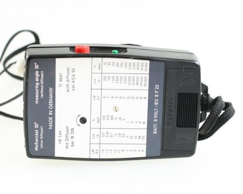

Frank E. schrieb:
> Soll man noch jedesmal rechnen?
Auf der Rückseite meines Belichtungsmessers (Gossen Profisix) ist eine
Tabelle zur Konvertierung EV->Lux abgedruckt:
https://images-na.ssl-images-amazon.com/images/I/41TaVm4aydL.jpg

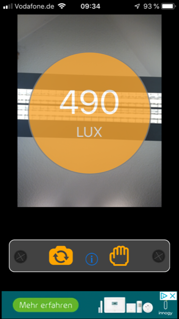

von Hans M. (674hz)
Hallo Leute,
besten Dank für alle Hinweise. Ich habe es jetzt erstmal mit dieser App
versucht, da das am schnellsten umzusetzen war:
https://play.google.com/store/apps/details?id=com.doggoapps.luxlight
