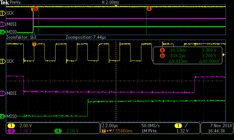

ich möchte auf meinem XPlained256A3BU den Flash (AT45DB642D) mittels
USART-SPI auslesen (Mode 3). Die Schnittstelle habe ich soweit am
laufen, allerdings bekomme ich unschlüssige Daten beim Auslesen der
Device ID. Laut Datenblatt soll das erste Byte ein 0x1F sein, ich
erhalte aber 0x0F. Die Antwort vom SPI-Flash habe ich mal mit einem
Scope aufgezeichnet und angehängt.

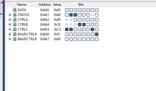

Die Konfiguration der Schnittstelle habe ich ebenfalls als Screenshot
angehängt. Für mich sieht das so aus, als ob der SPI die Daten bei einer
fallenden Flanke und nicht bei einer steigenden (so wie es sein soll)
sampled. Nach dem Oszilloskopbild kann ich keinen Fehler in der
Übertragung erkennen. Wenn ich die Bits bei der steigenden Flanke
betrachte wird da 0x1F übertragen.
Wo habe ich da einen Fehler gemacht?

von Mitlesa (Gast)
Vermutlich in der Konfiguration deiner Schnittstelle. Denn
die Clockphase und -Polarität kann man üblicherweise einstellen.
von Daniel K. (daniel_k80)
laut Datenblatt muss man für Mode 3 INVEN aktivieren und UCPHA im
CTRLC-Register des USART setze (das habe ich getan).

von Mitlesa (Gast)
Nachdem es nicht viele Möglichkeiten (nämlich genau vier)
der Kombination von Clock Phase und Clock Polarity gibt
würde ich einfach mal die anderen ausprobieren.
Ein flüchtiger Blick ins Datenblatt lässt vermuten dass man
auch mit Mode 0 glücklich werden könnte ....
Mmh interessant. Mit Mode 0 funktioniert es...
Wenn ich jetzt noch den Fehler beim Mode 3 finden würde, wäre ich
komplett glücklich :D
