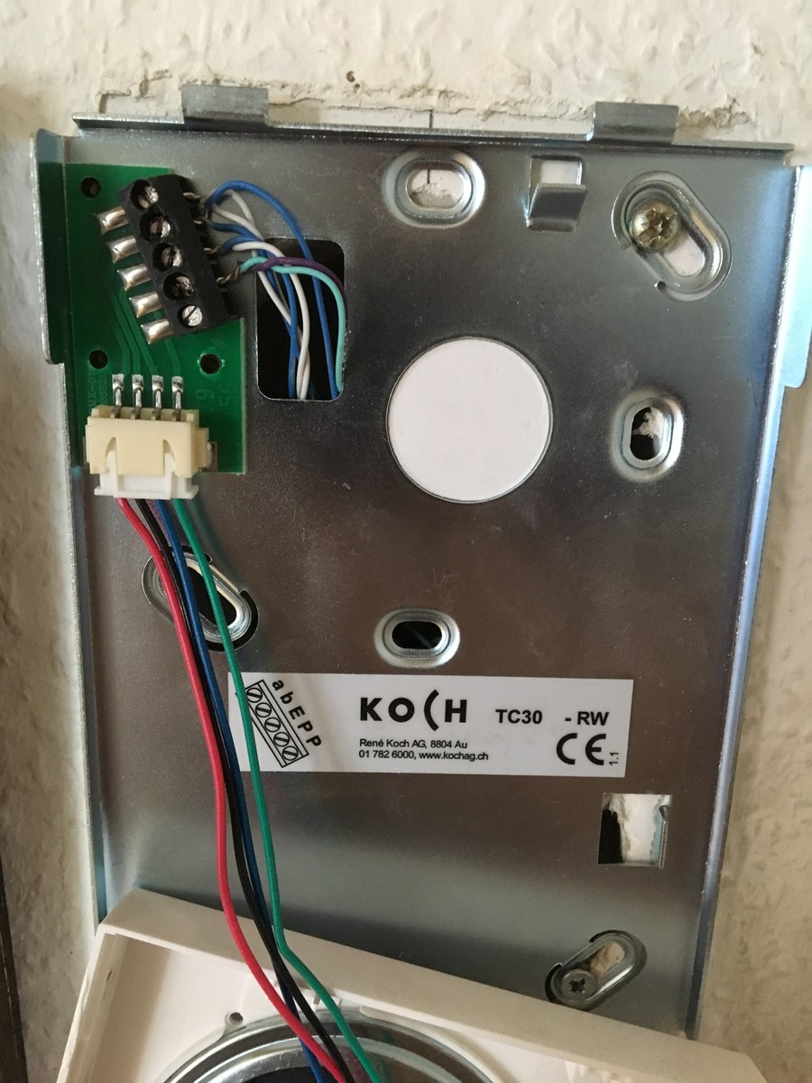

Hallo, ich habe eine Koch Türsprechanlage. Scheinbar doch vierpolig. Ich würde gerne wissen, wie man die Drähte ansteuert um zb die Tür zu öffnen. Welche Impulse muss man senden? Beste Grüsse
Hätte jemand einen Link für Infos? Grüsse
Hallo zusammen, ich erkläre mein Problem nochmals genauer: Ich habe eine Türöffneranlage von Koch. Diese würde ich gerne per Fernsteuerung öffnen. Was auch schon gut geht, aber ich habe zwei Drähte an den Kontakt gelötet und dieser wird dann per Relais geschaltet. Ich hätte das aber gerne schöner gelöst. An den Klemmen der Anlage gibt es a-b-E-P-P Anschlüsse. Zwischen a-b sind ca. 24 Volt. Mehr habe ich nicht rausbekommen. Ich habe schon einiges gesucht, aber noch nichts brauchbares im Netz gefunden. Vielleicht kennt sich von euch jemand besser damit aus? Schöne Grüsse

vielleicht reicht es ein einfaches analoges Telefon anzuschliessen, a/b Schnittstelle? https://de.wikipedia.org/wiki/A/b-Schnittstelle
es ist ein 3-Draht-Anlage: https://www.kochag.ch/fileadmin/user_upload/produkte/Dokumente_Preisliste/Videotuersprech_TCBus_Aussensprechstellen/SC_Beiblatt_zu_Schemas_TCBus_d.pdf Direkt anschließen wirst Du da nix können Es handelt sich wohl um einen herstellereigenen "TC:BUS"
Hm, scheint ein weites Feld zu sein. Vielleicht zu weit für mich.
Vielleicht würde es einfacher gehen, wenn man sich an den Tür-Taster ranhängt. Der wird wohl entweder auf VCC oder GND gezogen, da kannst du deine Elektronik "ranhängen".
Das habe ich schon gemacht. Per Relais den Taster "simuliert".
#5620914
a/b ist evtl. nur die Spannungsversorgung, P dann eine Signalleitung. Da kann aber irgendwas drauf sein, hier eine Anleitung von einer Codetastatur https://www.kochag.ch/fileadmin/user_upload/produkte/Dokumente_Artikel/PI_CL12_A4_d.pdf Da wird eher irgendwas wildes zum Öffnen geschickt werden, P auf GND oder 24V ziehen wäre zu einfach wenn man an die Kabel kommt.
Wahrscheinlich müsste man sich das mit dem Oszi angucken.

Hallo, möchte das auch machen, wo genau hast du das Relais angeschlossen? Bei der Sprecheinheit? Besten Dank für die Info.
