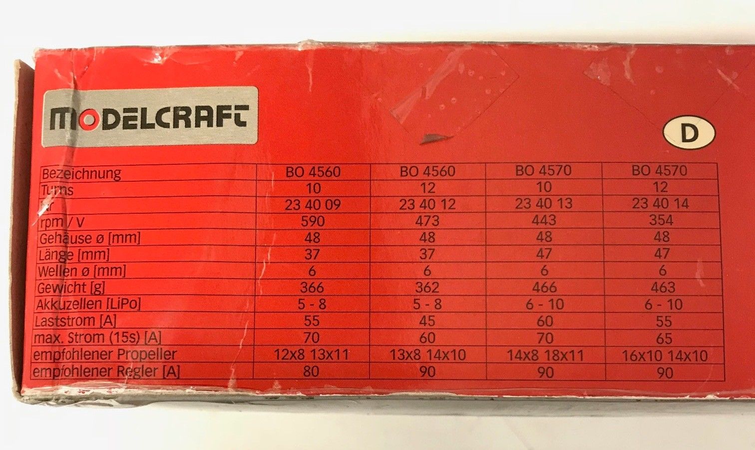

Ich habe mit einem Verkäufer auf Ebay Kontakt aufgenommen und folgendes
"Datenblatt" erhalten: (siehe Anhang)
DB-4560/12
Anscheinend ist das eine Baureihe mit ver. Baugrößen / Polen. Sieht für
mich jedoch eher nach China aus und nicht nach was offiziellem von einem
namhaften Hersteller.

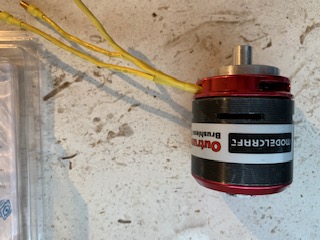

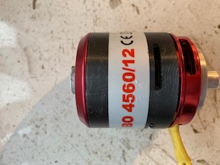

Anbei auch noch Bilder von dem Motor wie er vor mir liegt, ich
entschuldige mich für die Fotografie, ist halt rund das Ding :-)
Also doch modelcraft. Bei Conrad anfragen...

Naja, das ist ein normaler Modellflugmotor. Der Schrift nach ("Stop" von
Linotype, war in den 80ern futuristisch) ein älteres Schätzchen.
Derlei gibt es wie Sand am Meer z.B. bei Hobbyking.
Die Daten hast Du in der schönen roten Tabelle, mehr wirst Du kaum
finden. Die rpm/V ist die Angabe für die Gegen-EMK (oder Back-EMF), 436
rpm/V meint, dass Du mit 10 V auf 4360 U/min Leerlaufdrehzahl kommst.
Er hat die üblichen Eigenschaften: Für Kurzzeitbetrieb gedacht, braucht
gute Lüftung (Propeller), eher kurze Lebensdauer, keine Hallsensoren. Du
musst also sensorlos kommutieren (kein Problem mit Propeller, für alles
andere anspruchsvoll).
