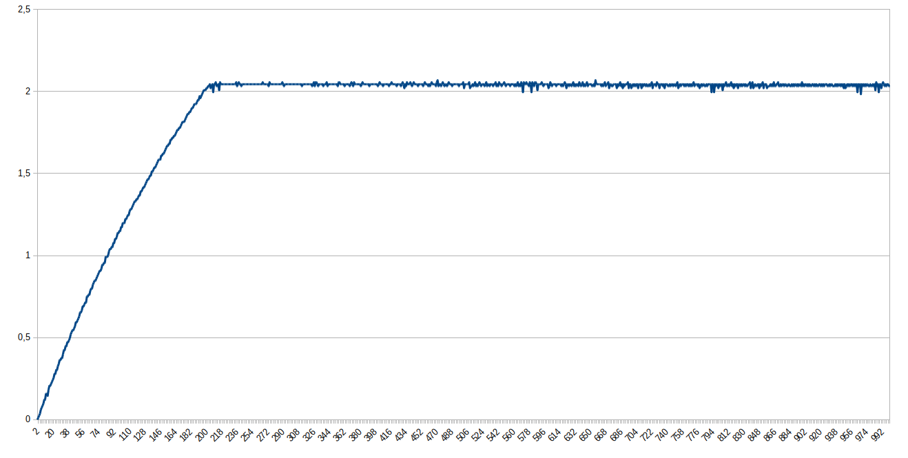

Ich hatte die Tage etwas, ich sag mal, langeweile und hab mal mein altes
Regelungstechnikwissen ausgepackt und auf nem AVR (konkret: Atmega328P)
einen PID-Regler zusammen gestrickt.
Als Regelstrecke hab ich einen simplen Tiefpass mit 10kOhm und 100µF
aufgebaut, die von einer 8 Bit PWM gespeist wird.
Der Regler soll die PWM so regeln, dass sich die Ausgangsspannung des
TPs auf einen bestimmten Wert einstellen soll.
Das funktioniert auch Super, da kann ich nicht klagen (hab ein Bild und
die Messdaten hier mal angehangen).
Mir ist bewusst, da ich hier beim PID floats benutze, ist das nicht die
schnellste Implementierung. Ich hab mal mit Timer1 die Counts gezählt,
die die Funktion pid() benötigt und bekomme hier so rund 2500-2700
Counts. Da der AVR bei mir mit 8 MHz läuft bedeutet dies, dass die
Berechnung so rund 325µs dauert.
Die Frage, die sich mir nun noch stellt, und die ich bisher nicht
ermitteln konnte: Ist das für einen PID-Regler langsam, normal oder
schnell? Wie schnell sollte eine Berechnung der Werte erfolgen? Wie
schon gesagt, mir ist klar, dass es auch schneller geht, mir fehlt jetzt
nur das Gespür dafür, wie schnell meine Implementierung ist.

von PittyJ (Gast)
Kommt drauf an, was du damit steuern möchtest.
Ich habe PID-Regler für Heizung und Kühlung. Dort brauchen Messwerte nur
alle paar Sekunden aufgenommen werden. Die Regelung arbeitet noch
langsamer.
Da könnte die CPU auch im KHz Bereich laufen.
von Purzel H. (hacky)
Die Zykluszeit der Regelung (Regler+ Stellglied) sollte im Idealfall
viel schneller wie die Zeitkonstante der Strecke. Wenn das nicht mehr
der Fall ist muss man die analoge Naeherung verlassen und einen
digitalen Regler implementieren.
Die analoge Naeherung bedeutet der PID verhaelt sich intuitiv. Man kann
an den Parametern drehen zum optimieren.

von Peter D. (peda)
Nur Du kennst Deinen Regelkreis und weißt, wie schnell er sein muß.
Du hast nen Haufen Divisionen durch Konstanten drin, die kann man bequem
aus der Schleife herausziehen.
von Udo S. (urschmitt)
Das ist so nicht uneingeschränkt richtig. Je kleiner die Zykluszeit des
Reglers, desto kleiner (als Zahlenwert) werden deine Parameter, und
zumindest bei 8 Bit Systemen wo man float vereiden möchte kommst du da
ganz schnell an die Grenze für deine Festkommaarithmetik und die
Rundungsfehler erhöhen sich dann auch irgendwann bei float.
Was bitte ist intuitiv? Bei einem digitalen PID hast du doch genauso
Parameter für den P, den I und den D Teil, das verhält sich nicht
grundlegend anders.
Bei so einfachen Strecken wie ein PT1 oder PT2 kann man dann auch mal
mit "einfachen" Optimierungsverfahren wie Ziegler Nichols, Chien &
Reswick, etc.
spielen.
Ich bin schon ewig aus dem Thema raus, aber wenn ich mich richtig
erinnere ist ein guter Wert für die Zykluszeit des Reglers 6-10 mal
schneller als die Haupt-zeitkonstante der Strecke. (Ohne Garantie)

von M. K. (sylaina)
Peter D. schrieb:
Hö? Wo hab ich das denn drin oder meinst du das vor dem Hintergrund,
dass ja KP, KD usw. alles Konstanten sind? Das ist zwar bei diesem
Beispiel richtig aber ich will ja ggf. später mal andere Werte benutzten
und ggf. auch mehr als nur einen Regler einsetzen mit unterschiedlichen
Werten. Daher müssen KP und Co als Variablen vorgesehen werden.
@all
Die Frage war nicht, wie schnell ist die Regelung sondern ob die
Berechnung der diskreten Stell-Werte denn für einen PID-Regler langsam,
normal oder schnell ist. Ich denke das geht hier ein wenig unter grade.
Mir ist natürlich schon klar, dass die Regelgeschwindigkeit am Ende auch
zu meiner Regel-Strecke passen muss.
Aber das ist ja gar nicht die Frage. Die Frage ist lediglich: Ist die
Berechnung der Stell-Werte besonders schnell, besonders langsam oder ist
das für einen digitalen Regler eine normale Geschwindigkeit. Hier fehlt
mir einfach das Gefühl dafür.
Ich hatte auch mal den PID aus der AVR221 benutzt, da werden die
Stell-Werte ca. 1000 Zyklen schneller berechnet was aber auch meine
Erwartungshaltung entsprach da diese PID mit Festkommaarithmetik rechnet
und das schon per se auf dem AVR schneller läuft als die
Gleitkommaarithmetik, die ich einsetze.
von Mach (Gast)
> Er hat bereits einen digitalen Regler, von einem analogen war nie die
> Rede, oder was meinst Du damit?
Er meint die Reglerauslegung kann bei einer langsamen Strecke wie ein
Analog- (d.h zeitkontinuierlicher) Regler ausgelegt werden. Ist die
Strecke schnell, dann dann funktioniert das nicht mehr. Beispiel: Eine
Stromregelung, wo nach 4 Reglertakten der Sollwert erreicht ist. Wuerde
man den Regler zeitkontinuierlich auslegen, dann wuerde er
ueberschiessen, da beim Annaehern an den Sollwert der Ausgang nicht
rechtzeitig nachgeregelt (reduziert) wird. Die zeitdiskrete Auslegung
beruecksichtigt diese Zeiten, Stichwort Z-Transformation.
