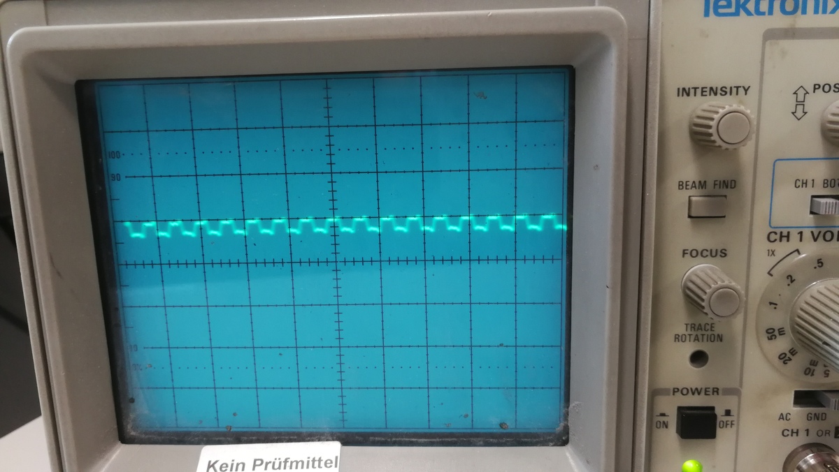

von Micha W. (azubi2017)
Das sieht doch schon eher nach nem Takt aus ;)
Allerdings wundert mich ein bisschen, dass low=1,23v und high=2,06V ist
(grobe Werte, 8 Teilstriche entsprechen den 3,3V des Arduinos - mit dem
Labornetzteil hab ich trotz 100nF-Kondensator keine Chance hier etwas zu
sehen... ).
DA ich ja vermutet hatte, dass mein Oszillator beschädigt worden sein
könnte, hab ich nun auch noch meinen letzten Oszillator auf Pins
verlötet und unterm Oszi angeschaut, aber auch da ist die Amplitude
meiner Anzeige am Oszi nicht größer.
Auch habe ich inzwischen in meinem Testaufbau den empfohlenen
100nF-Kondensator am Oszillator verbaut - aber das brachte überhaupt
keine Veränderung.
Woran könnte es denn noch liegen, dass meine Amplitude nicht groß genug
ist?
Gnd und 3,3V vom Arduino direkt werden sauber dargestellt. Aber mein
Signal wird weiterhin als 1,3V=low und 2,05V=high ausgegeben.
Kann es sich hierbei um einen Messfehler auf Grund der Kapazität des
Tastkopfes handeln oder sollte ich somit gezwungenermaßen noch einen
Schmitttrigger oder nen OP hinter meinen Oszillator schalten?
Die Last des Tastkopfes und des Oszilloskops waren zu groß, so dass das
Signal gedämpft wurde.
Nachdem ich den Quarzoszillator nun mit einer sehr kurzen Leitung an
meinen DDS-Baustein angeschlossen habe, funktioniert alles problemlos
wie es sein soll ;)
