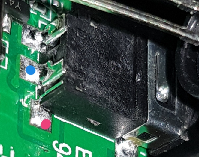

ich möchte mein PMR-Funkgerät als Forst Funk umbauen. Dazu habe ich
Kopfhörer in die Ohrschützer eingebaut. Wenn ich die Ohrschützer nicht
auf habe möchte ich den Funk aus dem Lautsprecher hören. Deshalb müssen
Kopfhörer und Lautsprecher gleichzeitig betrieben werden. Wie muss ich
die Kontakte von der Klinkenstecker Buchse zusammenlöten damit das
funktioniert?
Der blaue und der rote Kontakt sind miteinander verbunden wenn der
Stecker nicht eingesteckt ist. Wenn der Stecker eingesteckt ist werden
sie getrennt. Ich habe jetzt beide zusammen gelötet aber das hat nicht
funktioniert. Was muss ich machen?
Danke,
Eckhard

die Endstufe kann bei den Geräten normalerweise nicht beides. Entweder
Kopfhörer bzw. Headset oder eingebauter Lautsprecher. Deswegen sind die
Kontakte ja auch da. Oder es muss mit Widerständen oder ähnlichem dafür
gesorgt werden, dass die Endstufe nicht überlastet wird.
Unter Umständen machst Du damit die Endstufe kaputt.
Bist Du Dir sicher, dass nicht noch ein Kontakt mehr geschaltet wird?
Beispielsweise wird durch diesen Kontakt erkannt, ob überhaupt ein
Stecker im Gerät eingesteckt ist. So zum Beispiel bei der Soundkarte des
PC.
Leider ist bei der Bedienungsanleitung kein Schaltplan, sonst wäre es
einfacher.
ciao
gustav

Hallo Gustav,
das war ein super Hinweis. Es wird noch ein anderer Kontakt mit der
Masse verbunden werden der Stecker drin ist.
Die Buchse hat 5 Anschlüsse, der Stecker aber nur drei Kontakte.
1. Masse
2. ? - mit Masse verbunden wenn Stecker drin
3. ?
4. ?
5. ? - mit 4 verbunden wenn Stecker drin
Ich habe jetzt 4 und 5 zusammen gelötet.
Soll ich noch 1 und 2 zusammenlöten?
Soll ich 4 und 5 wieder trennen?
Die andere Frage mit der Endstufe habe ich mir auch schon gestellt. Ich
habe gehofft, dass der Kopfhörer so wenig Leistung hat, dass es nichts
ausmacht.
Was für ein Widerstand soll ich da einlöten?
Ich bin gut am Baumfällen aber habe leider nicht viel Ahnung von
Elektronik

bei meinem Funkey reicht ein 10 Ohm Widerstand in Reihe zum Headset.
Die Sache ist deswegen so kritisch, weil es beim Funken schon mal
kräftiger knackt und rauscht. Gerade bei Squelch nicht ganz weg  - so
eine Zwischenstufe - geht die Lautstärke von Max. nach Min. oft ziemlich
schnell. oder knattert wenn gerade eine Straßenbahn vorbeifährt. Das
muss die NF-Seite abkönnen.
Für diese andere Frage muss ich erst mich selber schlau machen.
Würde versuchen, mit Vorwiderständen das NF-Signal abzugreifen zum Test,
um zu sehen, wo es eigentlich anliegt.
Dann nicht vergessen, nicht die PTT Taste drücken, wenn Gehäuse offen.
Die HF killt Dir womöglich etwas. Bei kleineren Sendeleistungen muss
nicht kann aber. Antenne muss vor dem Senden korrekt montiert bzw. in
der richtigen Position rausgezogen oder angewinkelt sein, das vergisst
man schon mal.

Vorsicht Ferndiagnose:
Ich denke das deine Grundidee ok ist, aber: du hast wohl den falschen
der beiden Schaltkontakte erwischt. Bedenke: Normalerweise haben
Headsets ein Mikrofon, deshalb auch zwei trennende Schalter
(Stinknormale Stereobuchse mit zwei öffnern). Also: finde den anderen
Schalter, welcher für den Lautsprecher zuständig ist.
Zur Belastung der Lautsprechertreibenden Endstufe eine Anmerkung:
während des einsteckens des Klinkensteckers wird diese womöglich sogar
Kurzgeschlossen; die sollte also schonmal "einen klaps" vertragen.
Den Vorwiderstand am Kopfhörer willst du aber trotzdem haben wollen,
ansonsten wirds (bei niederimpendanten Kopfhörern) viel zu laut.
Also:
> 1. Masse
> 3. ?
> 4. ?
Jo, probiers aus.
HTH

Das war Quatsch. Trennen von 4+5 ok, aber eine Brücke zwischen 1+2 haste
bei gestecktem KH ja sowieso; ist also sinnlos. Die Brücke muss woanders
hin, der zweite Schalter (öffner) solte doch irgendwie zu finden sein :D
Du machst das schon :D
