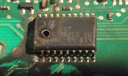

habe hier einen defekten Geschirrspüler Miele G1224.
Der Geschirrspüler zeigt einen Fehler Zu/Ablauf und es ist eine Art
knurren zu hören.
Ich habe das Teil geöffnett und bin dem Geräusch nachgegangen. Dabei
habe ich ein defektes Magnetventil (Spulenwiderstand 2 Ohm bei 230V
angegebender Spannung, starke Korrosionspuren und verkokelter Stecker)
entdeckt und ausgewechselt.
Der Fehler blieb leider bestehen :-(. Ok man hätte messen können ob auf
dem Kabel noch Spannung kommt, war da leider etwas optimistisch....
Nun habe ich die Steuerplatine hinter dem Bedienfeld ausgebaut und dort
einen defekten Chip entdeckt, es ist deutlich zu sehen wo der magische
Rausch entwichen ist (siehe Bild):-(.
Den Chip (ACS3025T) gibt es scheinbar nur noch auf ebay mit rel. langen
Lieferzeiten :-(. Ich würde gerne vor Weihnachten wieder spülen...
Fragen:
Kennt jemand eine seriöse Bezugsquelle mit rascher Lieferung?
Ist mit weiteren Schäden auf der Elektronik zu rechnen? Das knurrende
Ventil hängt am zweiten Kanal, das getauschte Ventil am abgerauchten
ersten Kanal
Kennt jemand eine Alternative? Es handelt sich um einen 3-fach
Netzspannungstriac (500V/0,2A) mit "Schaltungsschutz" vor dem Gate.
Grüße
Timo
Gast #5616403
Frag evtl. mal hier
https://youfixit.eu/de/miele-elektronik-el140-el150-reparatur.html nach.
Ich hatte dort einen Trafo für eine Waschmaschine bestellt. Lieferung
erfolgte innerhalb von 2 Tagen.
Auf der Homepage stehen zwar nur Waschmaschinen aber vielleicht macht
der ja auch noch andere Mielegräte. Fragen kostet nichts.
Befürchte mal das außer dem Schaltkreis noch mehr kaputt ist. Das es den
IC derart zerschossen hat hat doch einen Grund.
