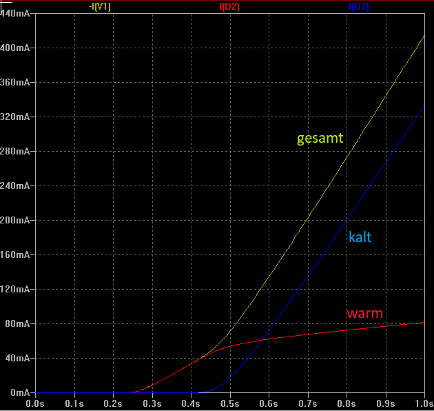

Hallo, weiß jemand wie so eine Schaltung funktioniert?
https://www.leds.de/smartarray-dim2warm-q6-4-2700k-2000k-53679.html
Irgendwie sind die Leiterbahnenwege nicht so gut zu erkennen. Die LED
ändert ihre Farbtemperatur in Abhängigkeit (davon gehe ich aus) der
Aplitude des Stromes.
Mir fällt grad kein Schaltplan dazu ein, auf dem Bild sind 2 47Ohm
widerstände zu sehen

Thomas schrieb:
> Was ist da jetzt schwierig.
> + und - erkennbar. 2 identische Stromzweige über je 47 R. Damit sind 2
> gro0e und drei kleine LED's in Reihe.
Und wie soll sich da die Farbtemperatur verschieben? Die 3000K LEDs
müssen bei sinkenden Strom schwächer werden. Die Aufgabe der Widerstände
kann auch nicht die Strombegrenzung sein, da es sich hierbei um ein
Constant Current Modul (700mA) handelt, dies erledigt ja der Treiber.
Wenn ich 2000K und 2700K in Reihe schalte und den Stromreduziere,
verändert sich doch nichts an der Farbe.

    +--|>|--|>|--|>|--|>|--|>|--|>|--+  kaltweisse LEDs
+ --+---------------C----------------+--
    +--47R--|>|--|>|--|>|--|>|--47R--+   warmweisse LEDs
Ist natürlich arg primitiv.

Andy K. schrieb:
> Aber wie soll sich da die Farbtemperatur verschieben. Wenn ich den Strom
> verringere, verringere ich doch die Helligkeit aller LEDs.
Nein.
Vergleiche mal die Kennlinie der beiden Widerstände im einen Zweig mit
der LEDs im anderen. Bei einer Änderung des Gesamtstromes verändert sich
die Gesamtspannung und damit die Stromaufteilung auf die beiden Zweige.

#5616509
Richtig!
Z.B.:  I = 40mA
dann
U = I*R = 0,04*47 = 1,88V
Zu wenig für die weiße LED, und der 6-LED-Strang bleibt stromlos, und
das LED-Modul leuchtet rötlich.

Gast #5617197
... aber wirkungsvoll, wie die Siumulation zeigt.
Andy K. schrieb:
> Aber bei höheren Strömen leuchtet der rötliche Teil dann mit, das heißt
> er muss für die Ströme ja ausgelegt ein damit er nicht kaputt geht.
Der Strom für den rötlichen Teil steigt bei höher werdendem Gesamtstrom
kaum noch weiter an.

Gast #5617227
Andy K. schrieb:
> Wenn ich die Simulation mir anschaue würde PWM unter 40mA ja Sinn machen
> um die rötlichen LEDs noch weiter runter dimmen zu können.
PWM lässt abwechselnd den vollen Strom oder gar nichts fließen. Wenn man
den vollen Strom einstellbar macht, kann man die Farbtemperatur ändern,
mit PWM ändert man nur die Helligkeit.
