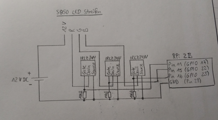

von J. G. (volvov40)
die Mosfets an meinem Raspberry Pi-LED-Projekt schalten nicht richtig
ab, d.h. der Streifen leuchtet trotz 0V Ausgang am RPi noch ein wenig,
die Mosfets geben noch zwischen 4,5 und 7V durch.
Anbei ein Schaltplan, woran kann das liegen?
zum Schaltplan: Das Teil unten Rechts soll den RPi symbolisieren, die
drei Leitungen sind dort an drei verschiedenen GPIO Pins und
diesbezüglich läuft auch alles.
Bei den Mosfets handelt es sich um IRLZ34N.
MfG, V40
von Gerald B. (gerald_b)
lege mal von jeden Gate einen Widerstand gegen Masse. Größenordnung
10-100K, genauer Wert ist unkritisch. Wenn nämlich das Gate in der Luft
hängt, dann liegt es auf "irgendeinem" Potential.

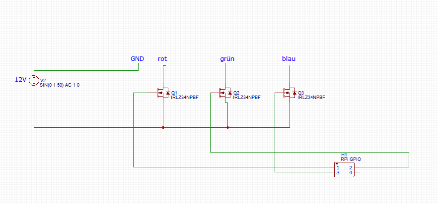

von Mark S. (voltwide)
Davon ausgehend dass der RPI an GND geerdet ist (fehlt im Diagramm) ist
auch garnichts Anderes zu erwarten. Überlege Dir mal, wie die
gate-source-Spannung an den MOSFETs aussieht.
von Kolja L. (kolja82)
Ein MOSFET muss ein und ausgeschaltet werden.
In deiner Schaltung wird er wohl nur eingeschaltet, wenn der Pi den
entsprechenden Pin auf HIGH legt.
Einen automatischen Ausschalter, quasi eine Rückstellfeder, kannst du
dir einfach mit einem Widerstand gegen Masse bauen.
Der Wert ist in einem großen Bereich egal, probier mal was mit einigen
tausend Ohm.
Der Wert ist so groß, dass nur wenig Ladung über ihn abfließt wenn der
Pin auf HIGH geschaltet ist und der FET leiten soll,
aber er lässt die restliche Ladung "langsam" aus dem FET abfließen, er
sperren soll.
von Michael B. (laberkopp)
An deinem Schaltplan.
Ob Masse der 12V mit Masse des rPi verbunden ist, kann bei dem niemand
erkennen. GND der 12V an + und nicht an den Source-Anschlüssen der
MOSFETs ist jedenfalls Quatsch.
Ein IRLZ34 https://www.vishay.com/docs/91327/91327.pdf ist zwar ein
LogicLevel MOSFET, aber nur für 4V spezifiziert, mit dem 3V des rPi
schaltet der nicht zuverlässig durch (das ist das gegenteil von dem was
dein Problem ist, aber trotzdem beachtenswert). Wähle einen MOSFET bei
dem der RDSon auch bei 2.5 oder 2.7 V UGS angegeben ist, das wird es
natürlich mit den für 12V überzogenen 60V UDS nicht so reichlich geben.
Und sin(0 1 50) bei der 12V Quelle ist auch nicht der Hit.

von Peter D. (peda)
An der fehlenden Verbindung RPI-GND zu -12V.

von Stefan F. (Gast)
Ich denke auch, dass wahrscheinlich die GND Verbindung zwischen
Raspberry Pi und dem 12V Netzteil fehlt.
Die Pull-Down Widerstände sorgen dafür, dass die MOSFETs sicher aus
schalten, während die Pins vom Raspberry Pi nach einem Reset noch nicht
initialisiert sind. Es dauert ja eine Weile, bis das entsprechende
Programm gestartet ist.
Wenn die Transistoren nicht zuverlässig mit High oder Low angesteuert
werden, reagieren Sie auf statische Ladungen, welche dazu führen können,
dass sie nur halb leiten. Und dabei werden sie heiß.
Sie werden auch heiß, wenn die 3,3V nicht ausreichen, um den Transistor
sicher einzuschalten. Du hast die falschen Transistoren gewählt.
Verusche mal den IRLZ44N.
> tausend Ohm.
> sperren soll.
D.h. ich lege einen großen R zwischen Gate und GND des 12V-Netzteils?
Dann wäre das quasi zwischen GND und Source bei jedem Mosfet?
Dann hätten also RPi und das 12V-Netzteil nicht denselben GND?
Ich habe mal versucht und hatte ursprünglich eine Verbindung vom GND des
Raspis zu - vom 12V-Netzteil, allerdings haben dann die Mosfets bei
Teillast ekelhafte Fiepgeräusche von sich gegeben. Habe ich die
Masseleitung weggenommen, waren die Geräusche um ein Vielfaches leiser.
Gestern habe ich genau diese Leitung testweise nochmal gelegt, hat aber
nichts geändert.
(PS wenn ich im Schaltplan die Anschlüsse bei den Mosfets vertauscht
hab, seht mir das nach, ich kannte das Mosfet-Schaltzeichen nicht und
konnte auf die Schnelle auch nichts hilfreiches dazu finden. Habe hier
aber jeweils das Netzteil an Source, den Raspi am Gate und den LED
Streifen am Drain.)
Ja. Irgendwas zwischen 1,5kΩ und 47kΩ ist ok.
Nein. Der Minus-Pol vom 12V Nezteil (also alle Source Anschlüsse der
MOSFETs) gehören mit GND vom Raspberry Pi verbunden, damit der
Steuerstrom in einem Kreislauf fließen kann. Ohne Kreislauf fleißt der
Strom nicht.
Glaube ich Dir nicht. Transistoren machen keine Geräusche. Vielleichet
solltest du den ganzen Plan zeichnen, mitsamt Netzteile und allem, was
am Raspberry Pi hängt.
Ich vermute eine Masseschleife, aber ohne vollständigen Plan macht es
wenig Sinn, diesen Gedanken weiter zu verfolgen.

Hier der aktuelle Schaltplan:

Mache den Raspi stromlos. Wenn dann noch irgendeine LED glimmt, oder an
einem Gate mehr als 0,00V anliegen, ist der jeweilige MOSFET Transistor
defekt.
Habe ich gemacht, USB-Netzteil und LAN-Verbindung getrennt. Die
Ausgangsspannungen an den Mosfets sind wie vorhin beschrieben 4,5V, 6V
und 6,5V. (Entsprechend leuchten auch die LEDs noch)
Das wäre dann schon das zweite 3er Set an Mosfets, was kaputt gegangen
ist. Woran kann das liegen? An den bisher fehlenden Widerständen?
wegen fehlender Widerstände und falscher Bauteil-Wahl könnten sie zu
heiß geworden sein. Das wüsstest du aber wahrscheinlich.
Wenn du die Spannung mit dem Multimeter an Drain und Source bei
ausgeschaltetem Transistor misst, wirst du selbstverständlich immer eine
Spannung messen. Und zwar die 12V minus die Schwellenspannung der LED.
Du wolltest messen, wie viel Volt die LEDs bekommen. Also musst du an
den Anschlüssen messen, wo die LEDs angeschlossen sind. Also +12V und
Drain. Nicht GND und Drain.
Dein Problem ist, dass die LEDs leuchten obwohl sie dunkel bleiben
sollen, richtig? LEDs leuchten, wenn sie von Strom durchflossen werden.
Also ist von Interesse, welchen Weg der Strom durch die LEDs nimmt.
Wenn dein primitiver Schaltplan stimmt, und du die Platine nicht unter
Wasser gesetzt hast, kann die einzige Ursache sein, dass durch die
Transistoren Strom fließt, obwohl das nicht sein soll. Also sind die
Transistoren defekt.
Löte sie mal aus. Wenn die LEDs dann immer noch leuchten, entspricht der
Aufbau nicht dem Plan oder deine Platine ist defekt (nass geworden)?
