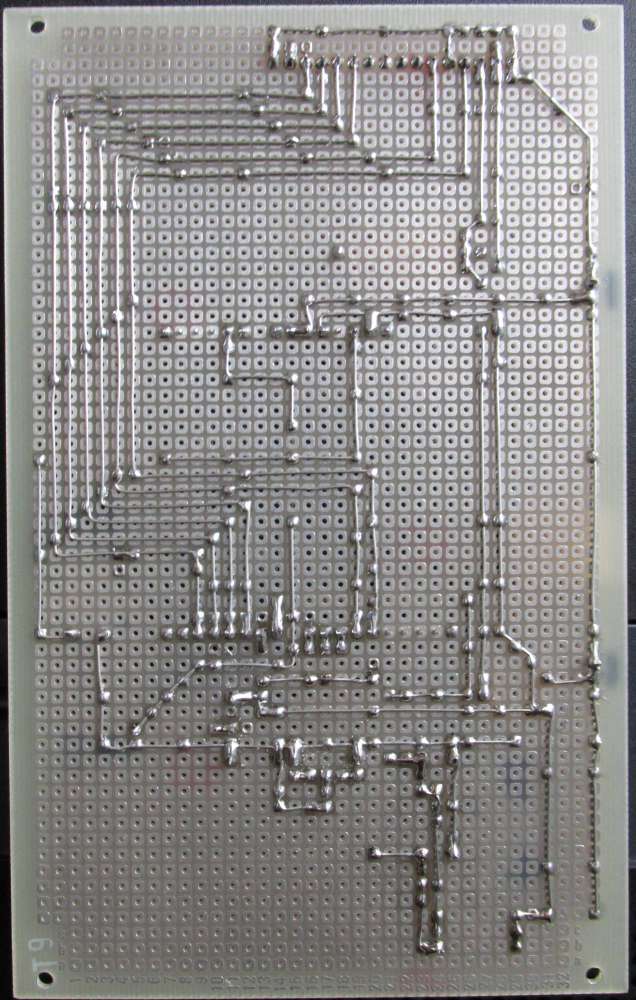

Lötpunkte lassen sich nicht verbinden
Gast #5616606
Die variante ohne Draht führt am Ende dazu, dass du Unmengen von Zinn
brauchst. Wenn Dir dann man zwischen benachbarten Leitungen der
Lötkolben abrutscht oder du ein defektes Bauteil austauschen musst, wird
es extrem schwierig. Das Zinn macht dann, was es will und oft überhitzt
dabei der Klebstoff der Lötaugen, so dass sie sich ablösen.
Mit Drähten hast du das Problem sehr viel weniger.
Bei sehr vielen Verbindungen für Signale mit geringer Stromstärke
empfehle ich lötbaren Lackdraht. Den lötet man nur an seinen Enden an.
Der Rest wird später mit Kontakt Plastik Spray fixiert. Das hält
langfristig auch im Außenbereich und ist trotzdem gut reparierbar.
Gast #5616617
PaulHa123 schrieb:
> Hi, bei meiner Lochrasterplatine lassen sich die Lötpunkte einfach nicht
> verbinden.
Du hast soeben das Funktionprinzip von Lötstoplack erfahren.
Die Oberflächenspannung muss überwunden werden, indem du bei ausreichend
Lötzinn die Kapillarwirkung zwischen der als Brücke drüber gehaltenen
Lötspitze und den beiden Pads ausnutzt. Das setzt auf beiden Seiten
einen engen Spalt zwischen beiden Pads und Lötspitze voraus. Die Kunst
ist, die Lötspitze zu entfernen, ohne dass die Oberflächenspannung an
den Einzelpads die Oberhand gegenüber der Lötzinnbrücke bekommt.
Vielleicht ist die Form deiner Lötspitze nicht geeignet. Notfalls hilft
der o.g. Draht. Eine Brücke braucht eine ordenliche Portion Lötzinn.
> verbinden.
Das macht man nicht, lege Drähte. Gut arbeiten lässt sich z.B. mit dem
verzinnten Beidraht, wie man ihn in Telefonleitungen mit etwa 0,4mm
Durchmesser findet oder eben gekauft von der Rolle.
#5617244
Nö, so generell würde ich das nicht sagen.
Auf langen Strecken quer über die Lochrasterplatine sind Drähte
natürlich schneller zu verlegen. Aber um mal kurz 4 Löcher zu verbinden
ist man mit Lötzinn viel schneller als mit Draht und das ist vollkommen
ok.
Der Trick ist nur, wie Flip oben schon geschrieben hat, die Temperatur
des Lötkolbens etwas zu reduzieren. Bei meiner JBC-Station und
bleihaltigem Lötzinn nehme ich für Lochraster 290 bis 300°C. "Normale"
Platinen löte ich dagegen eher mit 310 bis 320°C.
