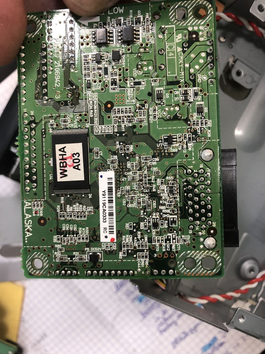

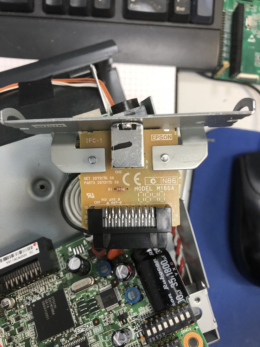

Ich brauche die Belegung des systemConnectors vom Bondrucker Epson
TM-T88IV.
Dieser ist mit einem USB-Interface ausgestattet. Ich muss diesen mit
einem kleinen Arduino (später fest darin verbaut) ansteuern. Dafür
brauch ich die Pins für RX/TX usw. im Netz werden serielle interfaces
"UB-S01" angeboten. Wollte ich mir nicht extra zulegen deswegen. Auf dem
Mainboard sind leider keine Beschriftungen zum Stecker im Bestückdruck
aufgedruckt. Auf dem Interface leider auch nicht.

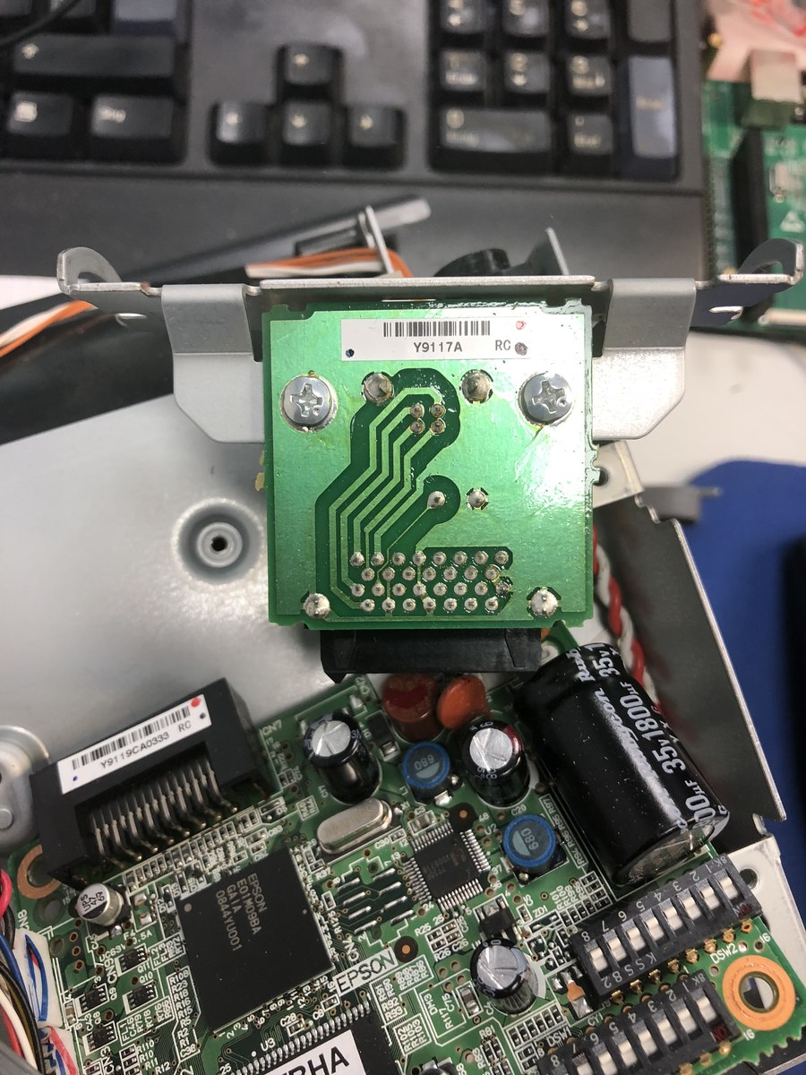

von äxl (Gast)
Bild vom usb- Interface

von Jim M. (turboj)
äxl schrieb:
> Dafür
Such Dir welche aus den nicht verbundenen Pins aus. In den Bildern sieht
man nur die nativen USB Pins - da bleiben eine Menge Kandidaten für
serielle Pins übrig. Eventuell hatte der Hersteller auch Centronics
(parallele Schnittstelle) in der Hardware vorgesehen.
Fotos von der echten seriellen Platine würden helfen - ansosten können
wir halt auch nur raten.

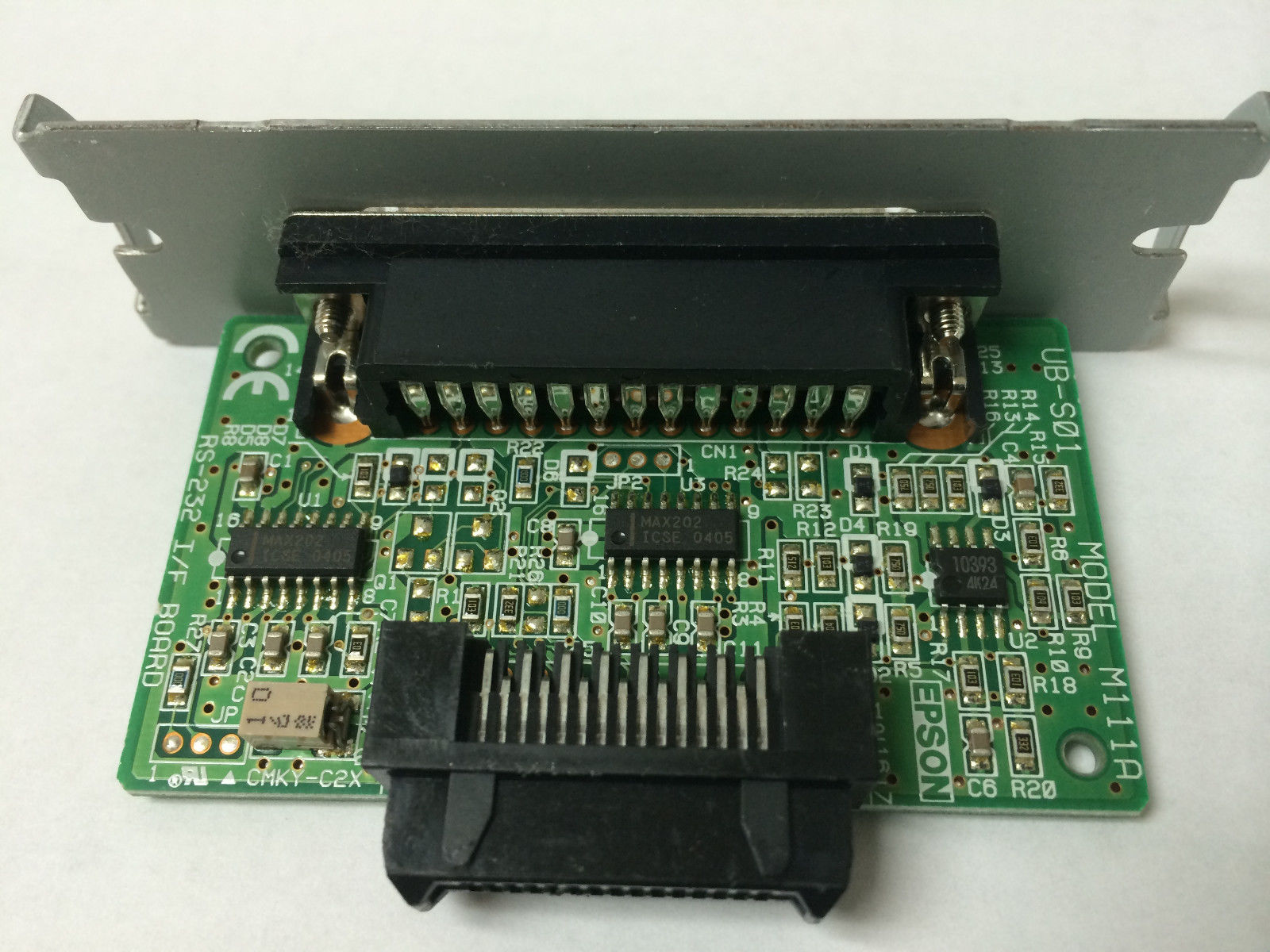

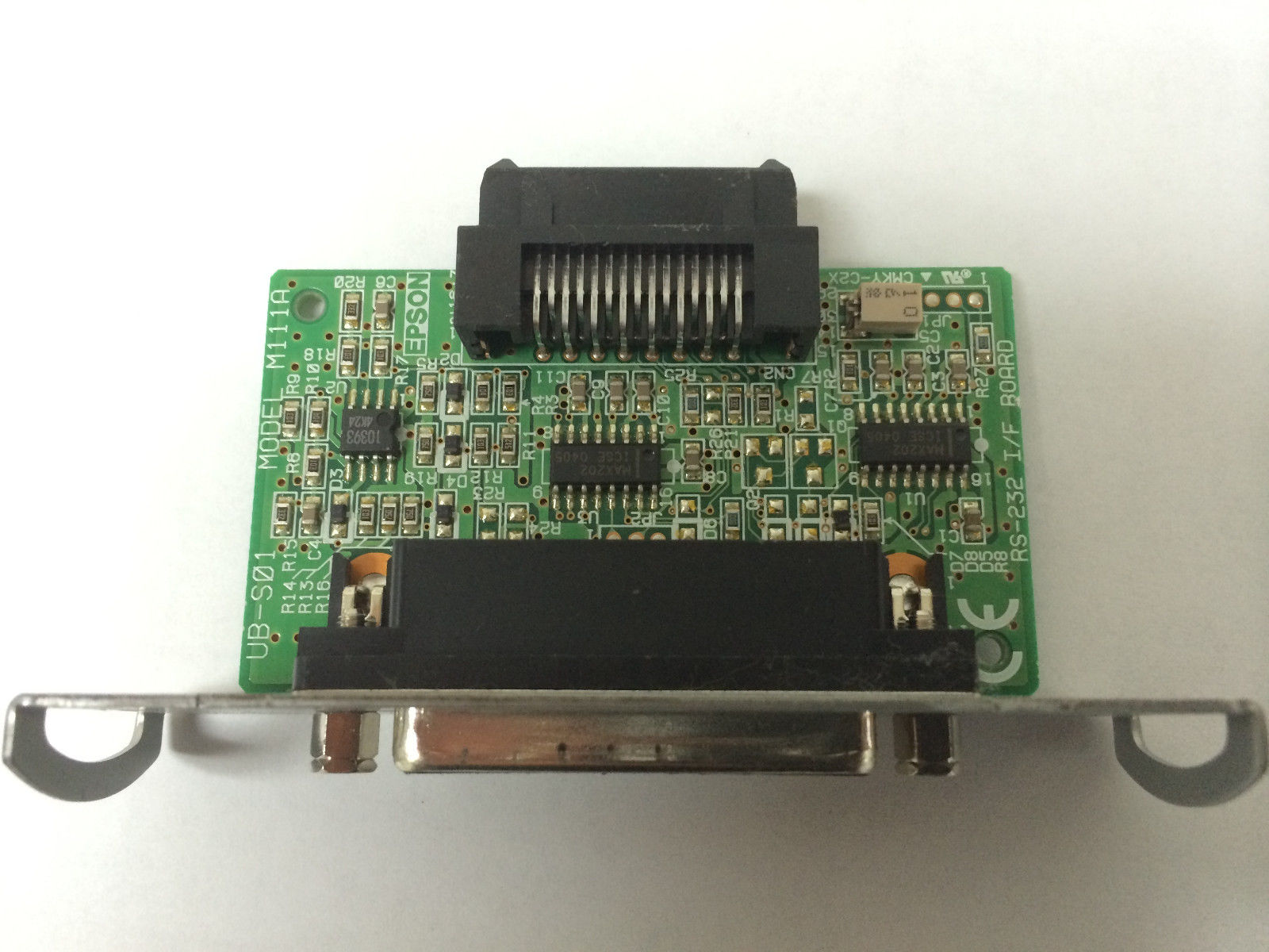

von Frank L. (hermastersvoice)
https://ae01.alicdn.com/kf/HTB1suHSQVXXXXbXapXXq6xXFXXXz/INTERFACE-RS232-E-PSON-UB-S01-I-F-BOARD-MODEL-M111A-Card.jpg_640x640.jpg
Da scheint die gesamte serielle Schnittstelle drauf zu sein. Also nicht
ganz so trivial wie bei dem USB Interface.

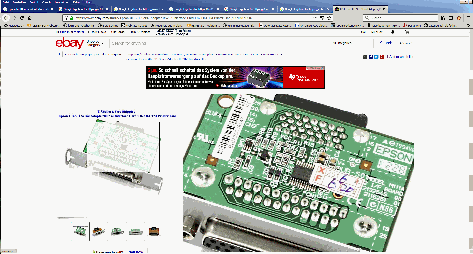

von ÄXl (Gast)
ich habe tatsächlich ein Bild gefunden. Leider nicht sonderlich scharf
(klar, man soll ja das Ding kaufen - haha)
Bin weiterhin für jeden Tipp dankbar.
https://www.ebay.com/itm/US-Epson-UB-S01-Serial-Adapter-RS232-Interface-Card-C823361-TM-Printer-Line-/142048714468
von Mario M. (thelonging)
Nö. Je nach Modell sind da MAX202 oder MAX3387 drauf.

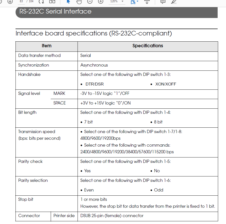

Update:
ich habe mir jetzt einfach mal ein serielles Interface für og. Drucker
kommen lassen und bau das ganze entsprechend um und die Steuerung kommt
dann eben extern in ein "KOH-xyz"-AluGehäuse von Reichelt. Soweit, so
gut.
nächste Frage:
Handshake auf der seriellen: Zur Auswahl steht nur XON/XOFF oder
DTR/DSR, "NONE" ist nicht vorgesehen.
Soweit mir bekannt, macht die USART zB. des AtMega32u4 (Arduino Pro
Micro) von Hause aus kein Handshake.
Wie löst man das am besten?
Bringt irgendeine von den Arduino-Bibliotheken sowas mit an
"intelligenz"?
Bislang brauchte ich diese Handshake-Leitungen nie für die paar
Buchstaben auf der seriellen.
Und mit dem Arduino stand ich bislang auch nocht nicht so im Stoff.
Hier gehen die Meinungen ja eh auseinander. Das soll aber nicht Thema
sein.
Lassen sich die Handshake-Leitungen nicht einfach am Drucker selbst
brücken?
Brauch mal zwei, drei ernst gemeinte Tipps - danke euch.
LG
Äxl
von Michael U. (amiga)
> "intelligenz"?
Problem ist, daß der Drucker durchaus Denkpausen einlegt wenn Du ihm
Daten schickst und er mit der internen Verarbeitung nicht nachkommt oder
Du während des Drucks schon die nächsten Daten schickst.
Ist parallel einfach, weil man nur auf BUSY von Drucker achten muß.
Ansonsten ist aber weder XON/XOFF noch DTR/DSR ein wirkliches Problem,
muß Du eben selber bearbeiten. Das Problem dabit ist, die jeweilige
Buffer zu beachten. Wenn XOFF vom Drucker kommt hat man normalerweise
noch x Bytes Platz die man schicken kann. Wie groß x bei den Druckern
ist, weiß ich aber nicht, gehe also von wenigen Bytes aus. Also z.B.
8Byte schicken, schauen ob vom Drucker OFF kam, wenn nicht, die nächsten
8 Byte. Wenn XOFF dann eben warten, bis er XON schickt usw.
Ist bei DTR/DSR im Prinzip genauso, ist Deine Entscheidung, ob Du leiber
die serielle zwischendurch einliest oder eben die Pins bedienst.
Ich würde DTR/DSR auswerten, dann muß man sich nicht unbedingt noch mit
dem Verhalten der seriellen Senderoutine der Arduinos auseinandersetzen.
Wie groß sein interner Buffer ist, kannst Du ja leicht rausfinden: nach
XOFF einfach weiter Zeichen schicken und schauen, wieviel er davon noch
druckt...
Fertig habe ich da noch nichts gesehen, aber auch nicht direkt nach
gesucht.
Gruß aus Berlin
Michael

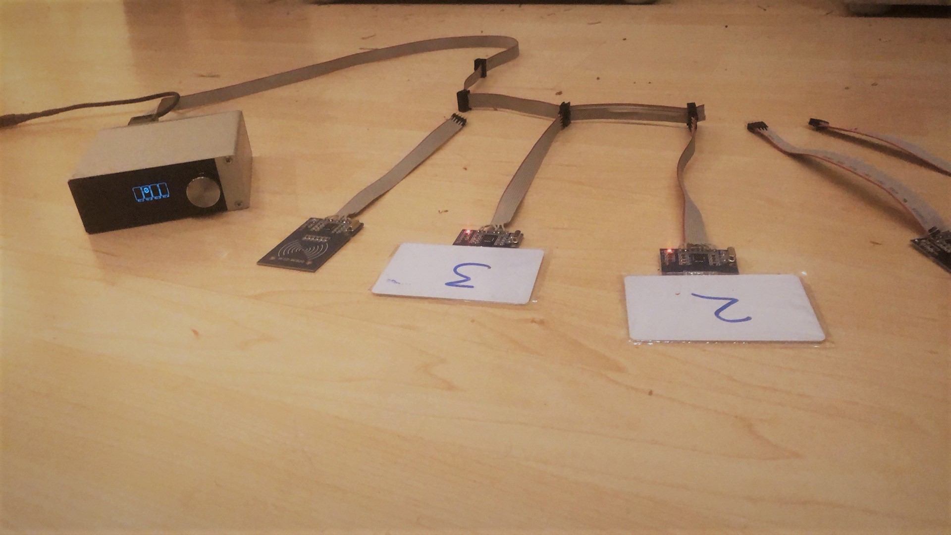

von äxl (Gast)
Wollte euch nur mal kurz mitteilen, dass alles zur vollsten
Zufriedenheit läuft. Anbei zwei Bilder...
Und lieben Dank für die Unterstützung.
äxl
