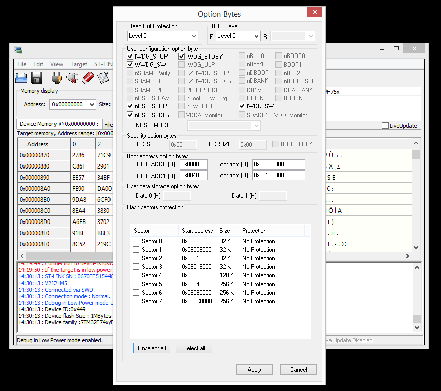

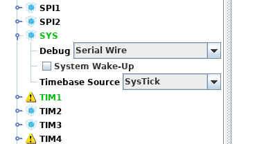

Hast du auch das Serial Wire Interface eingeschaltet? (siehe Anhang)
von J. T. (chaoskind)
Danke für den Hinweis, aber das ist aktiviert. Ich glaube, sonst könnt
ich überhaupt keine Debugsession starten. Zumindest schwang das mal
zwischen den Zeilen mit, auf ner HandsOnSession von ST.

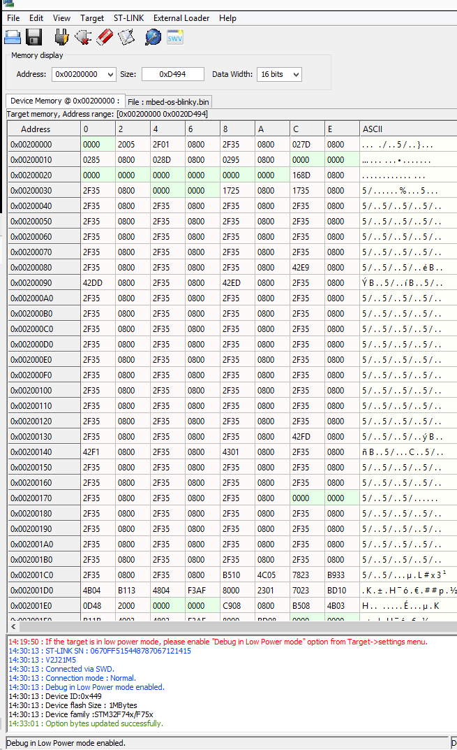

von Johannes S. (Gast)
mein blinky lässt die LD1, grün, zwischen Resettaster und den Headerpins
blinken. Ich hänge das .bin mal an.
Was noch sein könnte sind verstellte Option Bytes, habe meine, die noch
original sein müssten, mal angehängt. Kann man im STLink Utility
auslesen lassen. Damit kann man auch ein Update des STLink machen,
vielleicht ist das auch etas zu alt.
Vergiss die Schei** Bewertungen hier.

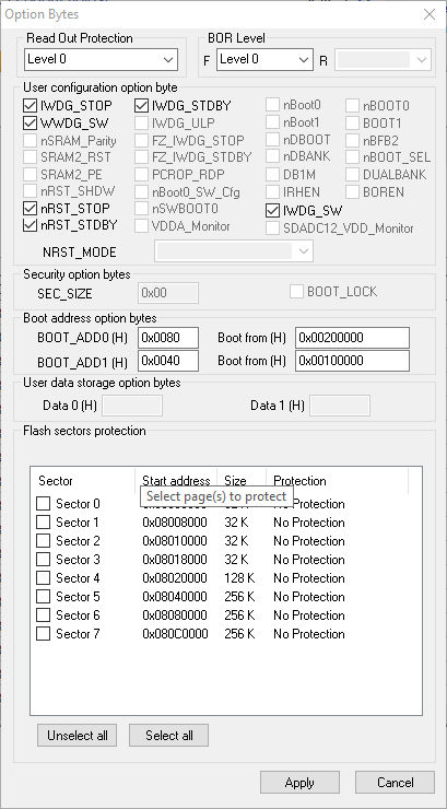

> auslesen lassen
Das werd ich mal testen
Das Update musste ich vor drei vier Wochen machen, als ich das Board mal
wieder rausgekramte. Davor ging quasi gaaanix.
Keine Sorge, die kümmern mich nicht. Ich frag mich eh, wer die ernsthaft
nutzt. Ich fands nur lustig, beim nochmal nachlesen der Beiträge fiel
mir das auf, alle meine durchgehend -1, alle von Stefanus bis auf den
einen +1 :D. Freundlich wie ich bin, weise ich natürlich auf den
offensichtlich gemachten Fehler hin
Meine Option-Bytes sehen genauso aus wie bei dir, und es blinkt auch an
der LED, wenn ich dein bin flashe. Aber sobald ich den Stecker abziehe
und wieder anstecke, muss ich den Flash auslesen damit es losläuft. Vor
dem Auslesen ist ein Druck auf den Resetbutton wirkungsfrei, hinter
läuft er los, der Controller. Immerhin werden in meinem blinky die
Variablen shconmal angezeigt. Warum das in meinem größeren Programm
nicht klappt, wüsste ich auch gern. Alles ganz schon undurchsichtig für
mich =(

Ich hatte nun mit Cube ein neues Projekt für das Board erstellt. Dann
hab ich die unter "Pinout" alles zurückgesetzt. Clock hab ich wie
gewünscht auf HSI und bin die PLL umgangen und gehe direkt mit 16MHz auf
den Syscklock.

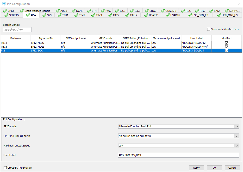

Irgendwie sind da keine LEDs definiert in der main.h. Aber laut dem von
mir verlinkten PDF sollte die LED an PI1 stitzen. Das wäre dann d13 am
Arduinoconnector. Bei dem blinky von johannes sehe ich sowohl an d13 auf
dem Oszi etwas und die LED blinken.
      HAL_GPIO_WritePin(GPIOI, 0, GPIO_PIN_SET);
      HAL_Delay(300);
      HAL_GPIO_WritePin(GPIOI, 0, GPIO_PIN_RESET);
      HAL_Delay(300);
hab ich stattdessen geschrieben. Aber irgendwie tut sich nix. Also ich
hab dass in den UserCode3-Teil geschmissen ansonsten das von Cube
erstellte aber unverändert gelassen. Wobei nicht ganz:
Wie soll das auch gehen. Ich seh gerade das überhaupt keine GPIO inits
erzeugt wurden..

von Stefan F. (Gast)
Sieht so aus, als hättest du in Cube MX den Pin mit der LED nicht
konfiguriert und beschriftet.

von Harry L. (mysth)
Da sind doch alle Pin&Port-Definitionen.
Welche davon zu deiner LED gehört lässt sich im Schaltplan ablesen.
Für jeen definierten Pin gibt es ein Paar aus Pin- und Port-Definition
und die Zuordnung der Namen zu den Pins siehst du im CueMX
Port I1 ist richtig für die LED, den tickert auch mein blinky.
Ich verstehe den Aufriss mit den Takten und CubeMX Codes auch nicht, das
gleiche Programm startet bei mir sofort und bei JT erst nach Zugriffen
vom STLink. Also muss doch eher irgendwas mit dem STLink oder
irgendeiner Bootconfig faul sein.

In CubeMX gucke ich unter "Configuration" in "System" in "GPIO", dort
taucht PI1 nirgendwo auf... Also liegt der Fehler irgendwo in Cube, dass
der GPIO einfach nicht konfiguriert ist, somit ist erklärt wieso mein
blinky nicht blinkt, das andere aber schon.
ja, ist aber nur ein konstanter Text, ich könnte dein Board auch zum
Xeon machen :)
Die Led an PI1 ist im Cube für das Board nicht konfiguriert, da liegt
Arduino SPI drauf und wird nicht als Output konfiguriert, müsste man

Andere Hardware ist sicher nicht angeschlossen?
Das Boot Option Byte ADD0 steht sicher auf 0x0080 (start adresse
0x00200000).
Zeigt das STLink nach dem anstecken ab 0x00200000 plausible Werte?
Klemmt vielleicht einfach die Reset Taste? Wenn ich die gedrückt halte
und USB anschliesse läuft das Programm auch nicht an, allerdings nach
loslassen und nochmal drücken dann doch.
Ab und an das Oszi zum messen, und am Rechner steckt ne Maus... Sonst
nix.
> 0x00200000).
siehe Anhänge
Ziemlich sicher nicht, dagegen spricht dass es absolut wiederholbar ist.
Das wäre doch sehr verwunderlich, wenn die klemmende Taste sich merken
würde wann welche Spannung angelegt wurde.
