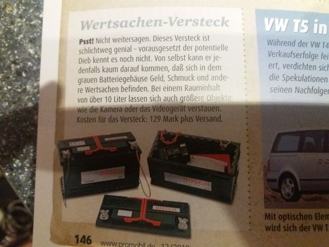

Hat schon einmal jemand von euch einen 12V Bleiakku (Starterbatterie aus
Kfz) geöffnet ?
Könnte man den Akku einfach unterhalb des Deckels mit nem Dremel o.ä.
"aufflexen", oder befinden sich im inneren Gase, die sich entzünden
könnten ?
Worau sollte ich achten, oder ist das generell eine "blöde Idee" ?
Hintergrund meiner Frage:
Hab in einer Wohnmobilzeitschrift einen Artikel (20 Jahre alt) gefunden.
Dort wurde ein "Bleiakku" gezeigt, der innen leer war und als Versteck
für Wertsachen diente.
Soetwas gibt es aber wohl heute nicht mehr zu kaufen, habe zumindest
nichts gefunden.
Daher stellt sich die Frage nach einem Eigenbau...
Grüße
Dirk

Nach dem Laden könnte noch Knallgas drin sein, also erstmal Stopfen raus
und entlüften lassen.
Ziemliche Sauerei, also auf die Säure achten.
Kann man schon machen.
Aber die Innereien muß man logischerweise entsorgen.

Die Idee mit der leeren Batterie als Versteck fand ich eigentlich sehr
gut.
Leere Gehäuse scheint es nicht zu geben.

Du könntest den nächsten Batterie-entsorger fragen...
Öffnen würde ich nur eine neue Batterie, wo die Säure noch nicht
eingefüllt ist und seperat geliefert wird.
Oder halt gleich ein Leergehäuse kaufen...
http://oldtimershop-dresden.de/Batterieleergehaeuse-/-Batteriegehaeuse-leer-DKWBMWAWOZuendappEMWIFAMZNSUUT

Sinn des ganzen ist ja, dass man das Wertsachenversteck nicht von einer
echten Starterbatterie unterscheiden kann.
Daher kam die Idee, einen alten Bleiakku "auszuschlachten"...

Allerdings sind die Akkugehäuse m.W. fast alle aus PP; d.h. wenn Du da
mit einer hochtourigen Flexscheibe auftrennen willst, schmiert die
Scheibe mehr zu als sie trennt.
Im Endeffekt ist das dann eher ein thermisches Verdrängen des Materiales
mit entspr. Schmelz-Gratbildung.
Weitaus besser geht das mit einer Hand-Eisensäge oder einer Bandsäge.
Damit kannst Du den Akku recht genau unter dem Deckel aufschneiden.
Zunächst ringsherum und anschließend hast Du durch diesen "Vorschnitt"
auch eine gewisse Führung, um den Deckel längs komplett vom Unterteil
abschneiden zu können.
Das mußt Du auch so tun, weil Du den Deckel unversehrt wieder aufsetzen
können mußt. ;)

Nein. Denn der Elektrolyt wird vorher ausgeschüttet und der Akku nochmal
gespült. Das Spülwasser wird auch ausgeschüttet, und wenn der Akku innen
einigermaßen trocken ist, kannst Du mit dem Aufschneiden loslegen.

Unter zwei Schraubdeckeln kannst Du Halterungen für den Deckel
kaschieren, weil Du den ja abnehmen und auch wieder aufsetzen können
mußt.
Ansonsten ist es vielleicht am besten, wenn Du ca. mittig eine der
Zellenwände komplett oder mindestens oben einen Steg von ihr drin läßt.
Damit sich die Längswand des Beckens nicht nach innen biegen kann.
Bevor Du das evtl. machst, erkundige Dich vorher, wo Du die Schadstoffe
entsorgen kannst.
Elektrolyt, Spülwasser, Bleiverbindungen usw. ist alles Sondermüll, den
Dir jemand abnehmen muß.
