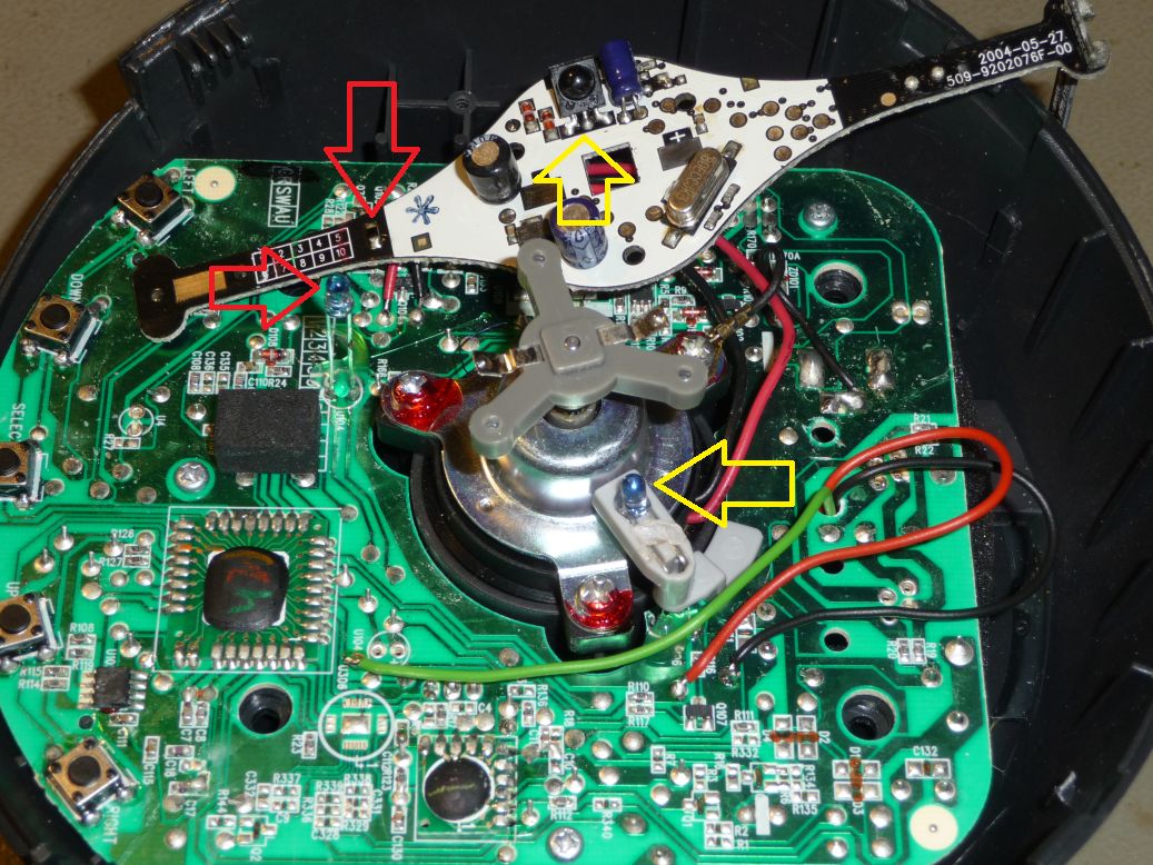

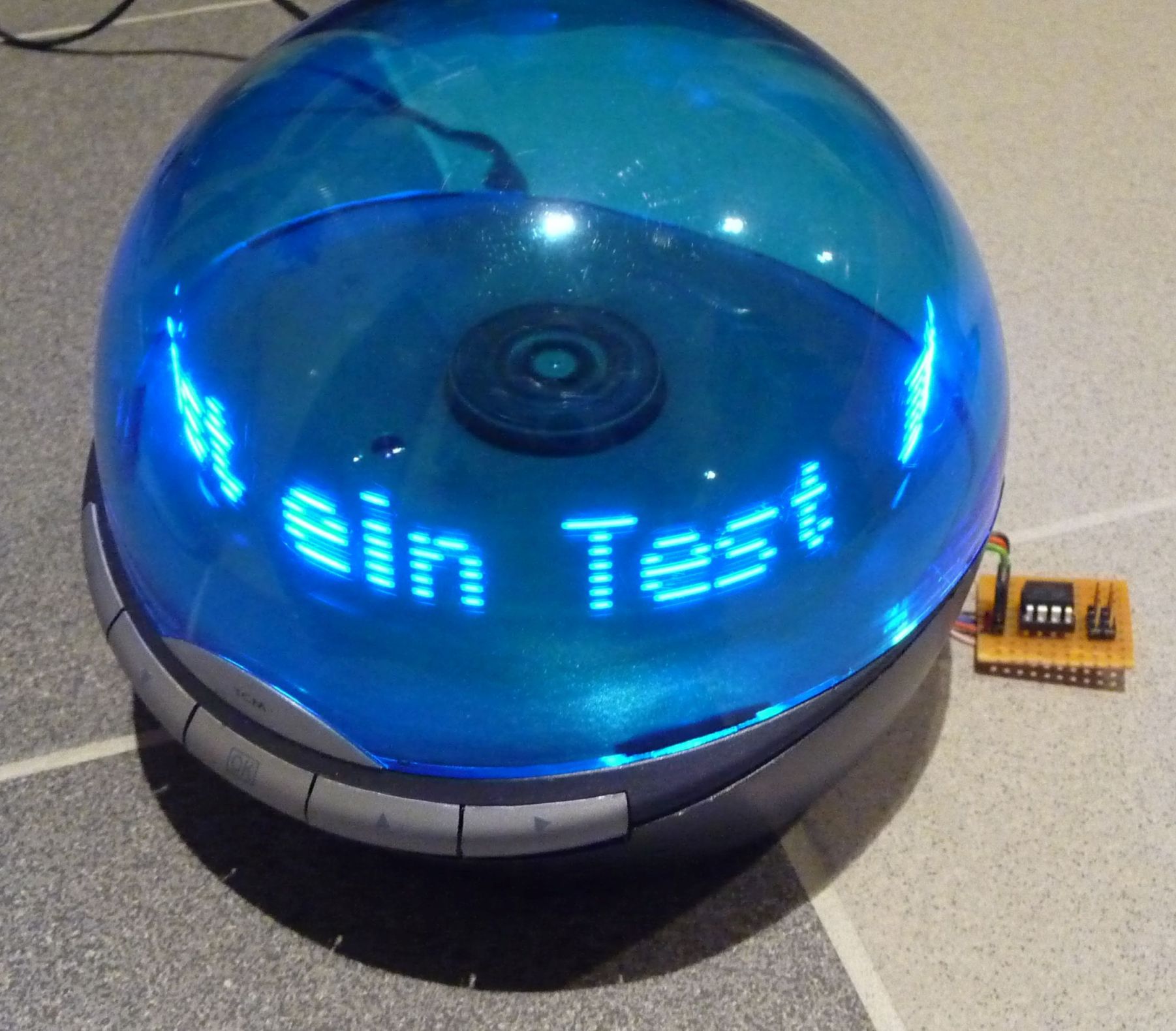

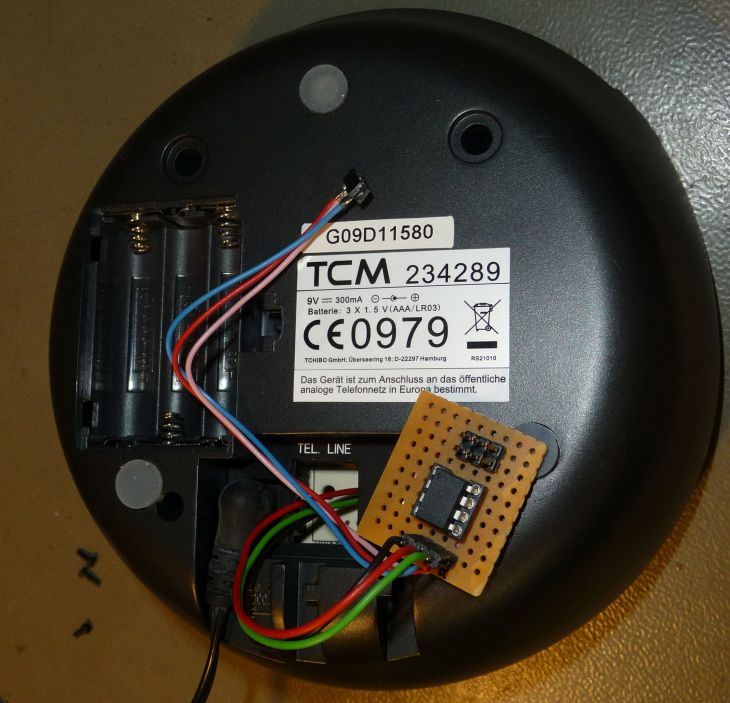

Als es das Teil vor etlichen Jahren bei Tchibo gab habe ich den auch zum
Basteln mitgenommen.
Anstatt der Innereien umzuprogrammieren speiße ich mit einem Tiny 25
über eine Leitung mein eigenes "Infrarot" Signal in den rotierenden
Propeller.

Markus B. schrieb:
> Das Teil intern per infrarot anzusteuern finde ich genial.
> Super Idee!!
Zur Ansteuerung benutze ich die sowieso schon vorhandene
IR-Datenübertragung.
Mein Controller ist lediglich über drei Leitungen Verbunden (5V Gnd
Daten).
Im Sockel befindet sich eine IR-Diode für das Drehwinkeltiming die der
Rotor mittels einer Fotodiode "sehen" kann sowie eine zweite, die die
Daten auf den IR-Empfänger des Rotors überträgt.
Meine Datenleitung moduliert den Sende-Transistor dieser
IR-Datenstrecke.
Im Bild sind die IR-Bauteile fürs Drehwinkeltiming rot und die für die
Daten gelb markiert.
Der grüne Draht ist meine Datenleitung. Den Datenverkehr an diesem Punkt
habe ich damals per Salea Logic Analyzer analysiert und dann für eigene
Texte emuliert.

Die Idee, die interne Infrarotübertragung zu modifizieren habe ich von
hier:
https://hanixdiy.blogspot.com/2010/10/hacking-infoglobe-part-1.html
ebenso die Info für die Steuerzeichen zur Textanimation:
https://hanixdiy.blogspot.com/2010/10/hacking-infoglobe-part-3.html
Ich bin dann aber den einfacheren Weg gegangen und habe die bereits
vorhandene Sendediode benutzt und eine simplere Hardware gebaut.
