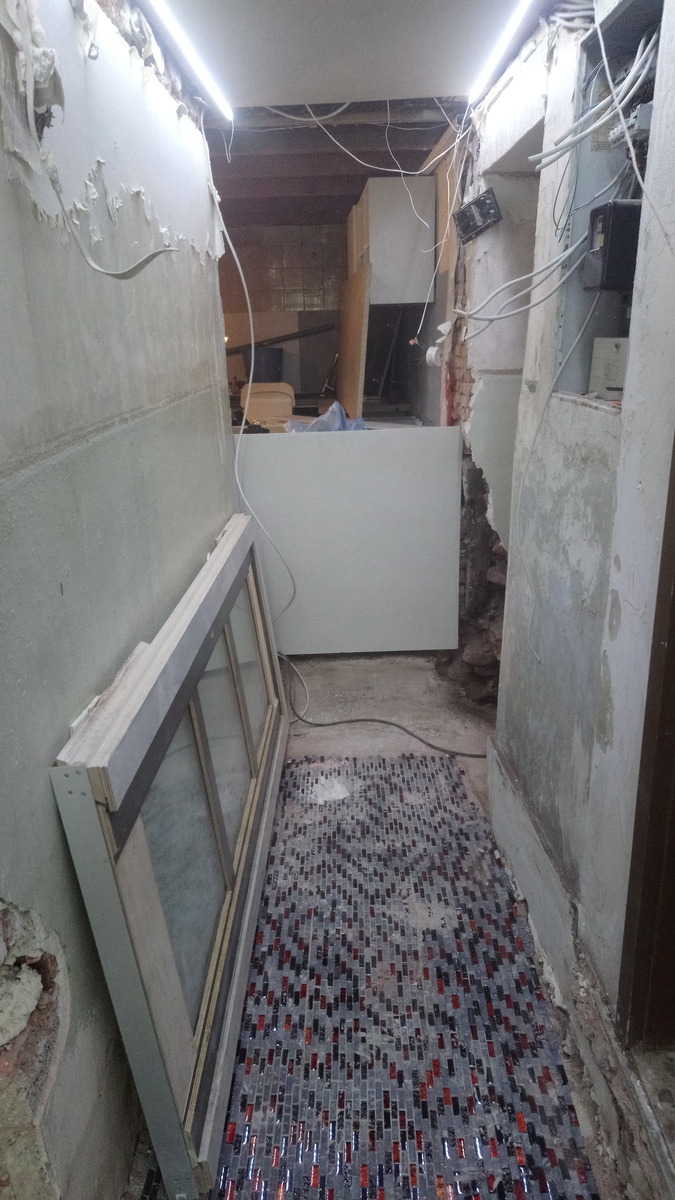

Hallo.
Ich bin derzeit ein neugekauftes Haus am renovieren. Jetzt habe ich im
sicherungskasten gesehen das der Stromeingang von oben seitlich im
Unterverteiler nach unten geführt wird direkt zu den 62 A Sicherungen.
Von dan an geht's direkt obendrüber an den Stromzähler. Jetzt zu meiner
Frage. Nach dem Zähler geht's an drei Schmelzsicherungen für L1 L2 L3.
Und von da an an die eigenntlichen LS H16. Wofür sind die 32A
Schmelzsicherungen zwischen Zähler und LS

Welche 32A Sicherungen, du redest oben von 62A .
Werde dir erst mal klar, was du überhaupt fragen willst.
Du hast VOR dem Zähler Panzersicherungen in einem dicken Kasten.
Dann den Zähler.
Dann die Nachzählersicherungen, jede der 3 Phasen einzeln, irgendwie
musst du ja den Strom zum Sicherungskasten abtrennen können, denn einen
SLS Hauptschalter wird es nicht geben.
Dann deinen Sicherungskasten mit Automaten der uralten H-Serie die heute
wenn sie von Siemens waren so gealtert sind daß sie viel früher auslösen
und zur Zeit passend sicherlich im ganzen Haus noch klassische Nullung
als Verkabelung.
Du hast also einen Sanierungsfall gekauft bei dem die ganze Elektrik
ersetzt werden sollte bevor du einziehst.
Alle Leitungen raus und gegen Schutzleiter ersetzen. H-Sicherungen gegen
B-Automaten. Mehrere FI nachrüsten. Und dann deine 3 62A
Schmelzsicherungen besser gegen einen 63A SLS.

Danke für die Antwort. Klar habe ich einen Sanierungsfall. Die ist mir
bewusst.
Mit den 62A Sicherungen meinte ich die Panzersicherung.
Nach dem Stromzähler kommen die drei 32A Schmelzsicherung. Und von denen
geht es zu den SL Sicherungen.
Ich bastel gern an Feinelektronik und habe einen Lehrgang für Geräte
anzuklemmen durch meinen Beruf.
Kenne mich aber daher nicht so gut mit dem Sicherungskasten aus.
Aber weiss das das ein Fachmann machen muss sicherheitstechnisch und
Versicherungstechnisch.
Im Prinzip sitzen die Schmelzsicherungen da wo heutzutage der FI sitzen
würde. Mal so blöd ausgedrückt. Ich suche mal noch ein Foto

-> 63A -> Zaehler -> 32A -> (FI) -> LS
Die Sicherungen zwischen Zaehler und LS-Schalter sind unteranderem da,
damit man die gesamte Anlage Freischalten kann. An der Strecke bis inkl.
Zaehler (das schliesst die 63A Sicherungen ein) hat niemand ausser dem
EVU rumzufummeln, Stichwort: Stromklau.
Ohne die Sicherungen (egal ob Schmelzsicherungen oder Leistungsschalter)
koenntes du die Anlage nie freischalten und so z.B. die Verteilung
umbauen. Also, koennte man schon... aber unter Last koennte das
vielleicht etwas uncool werden.
Und da ist das naechste Stichwort: Last.
Angenommen dein EVU muss den Zaehler tauschen (soll ja alle paar Jahre
vorkommen), dann muss (bzw. sollte(!)) die Anlage erst Lastfrei sein,
denn die 63A Sicherungen zu ziehen, unter Last... nicht schoen. Macht
man in der Regel nur einmal. Besonders ohne Schutzausruestung
(NH-Handschuh, Gesichtsschutz, Koerperschutz). Stichwort: Lichtbogen.
Und noch ein Stichwort: Selektivitaet.
Wenn die Sicherungen vor dem Zaehler durchbrennen, dann muesste dein EVU
kommen und die Sicherungen ersetzen. Da waere es doch viel cooler, wenn
das vermieden wird (durch selektivitaet) und jeder die Sicherungen
wechseln kann.
Es gibt also mehrere Gruende fuer die Sicherungen zwischen Zehler und
LS-Schalter. Der Hauptgrund ist aber die Selektivitaet, daraus ergibt
sich dann der Rest.
*EVU: Die Arbeiten koennen evtl. auch von einem autorisierten Elektriker
durchgefuehrt werden. Der muss dann aber ggf. die Sachen wieder
Verblomben koennen.

Der Flur sieht ziemlich eng aus. Wie breit ist der? Zwischen vorderkante
Zaehler und Wand muessen mind. 80cm oder sogar 100cm Platz sein, sonst
kann dein EVU den einbau des Zaehler verweigern.

Jetzt versteh ich es. Was da in dem Kasten unter dem dem Zähler drin ist
kann ich nicht sagen. Werde es aber wohl herausfinden wenn er getauscht
wird. Da der gelbe aufkleber von 2008 ist vermute ich das er getauscht
wird. Auf jeden fall ist da die Panzersicherung drin. Ob dann sonst noch
etwas kommt weiss ich nicht. Wie Man auf dem Foto sieht Hängt da ne
Blombe dran ;)
Wenn die drei Schmelzsicherungen im Prinzip die selektivsicherungen sind
dann ist die anlage tot ja. Aber nicht der Stromzähler in diesem Fall.
Oder verstehe ich da etwas falsch?
Wie breit der Flur ist kann ich nicht sagen. Aber ich hoffe doch genug
wenn sie vor 10 Jahren was am zähler gemacht haben.
