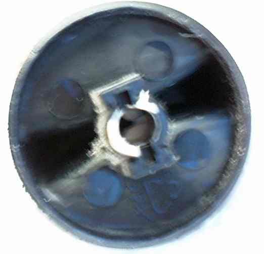

Der Offen hat gestern beim abschalten am Timer eine Light-Show
veranstaltet, das ich dachte es schimmre es durchs 0,2mm Blech. :)
Oberflächlich ist alles IO, auch die Messungen mittels DVM. Da ich kein
Iso. Tester habe, würde ich da gern mal rein schauen.
NUR wie zum Teufel haben die die Knöpfe befestigt? Geklebt! }8-o
Bevor ich nu mit reiner Gewalt rangehe, hier nun die Frage: Wie lauten
die Lotto.... ähh sorry... Hat schon mal einer da diese Dinger
abgezubbelt und wenn ja wie?

Drei Möglichkeiten sind denkbar:
-Schraube an einer nicht einsehbaren Stelle am Knopf, vermutlich Inbus.
-Knopf einfach abziehen. Wenn der Knopf schlecht zu greifen ist, mit
einer Wasserpumpenzange versuchen.
-Hat der Knopf eine flache Kappe? Dahinter könnte sich eine Spannzange
verbergen. Mit einem Messer könnte man die Kappe abbekommen.
Vermutlich ist der Knopf nur aufgesteckt.
#5618037
Ein paar Bilder wären hilfreich.
Wo bei viele Knöpfe nur gesteckt sind.
Meisst haben die Knöpfe auf der innenseite einen Spannring der die
beiden Kunststoffhälften zusammenhalten.
Diese gehen recht stur auf die Schalterachse und lassen sich auch
dementsprechend schwer wieder abziehen.
Mal mit Kunststoffkeile versuchen diese vorsichtig abzuhebeln.
Einige wenige haben seitlich eine Bohrung wo man mit einen dünnen
Schraubendreher oder Imbusschlüssel eine Madenschraube lösen muss.
Seltener kommen Knöpfe mit Spannhülsen.
Die haben auf der Frontseite ein Aluplättchen geklebt was man vorsichtig
entfernt.
Darunter kann sich eine Schraube oder Mutter befinden die man dann löst.
Dann sollte sich der Knopf problemlos abziehen lassen.
Zu teuer. Severin ist eher unteres Preisniveau.
Erst Recht zu teuer.
Ich habe noch nie ein Severin-Gerät in der Hand gehabt, wo die Knöpfe
mehr als gesteckt waren. Meistens geht Abziehen mit zwei Holzkeilen ganz
gut.

Kommst du vielleicht mit Kriechöl an die Welle? Das wirkt beim Lager
abziehen über Nacht wahre Wunder.
