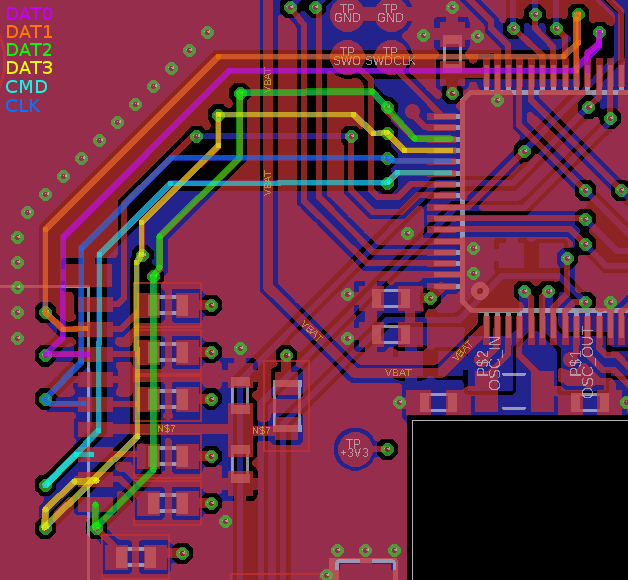

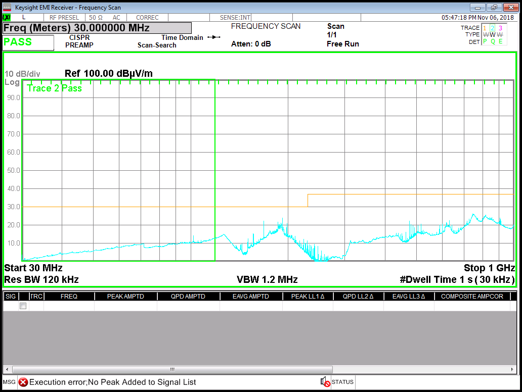

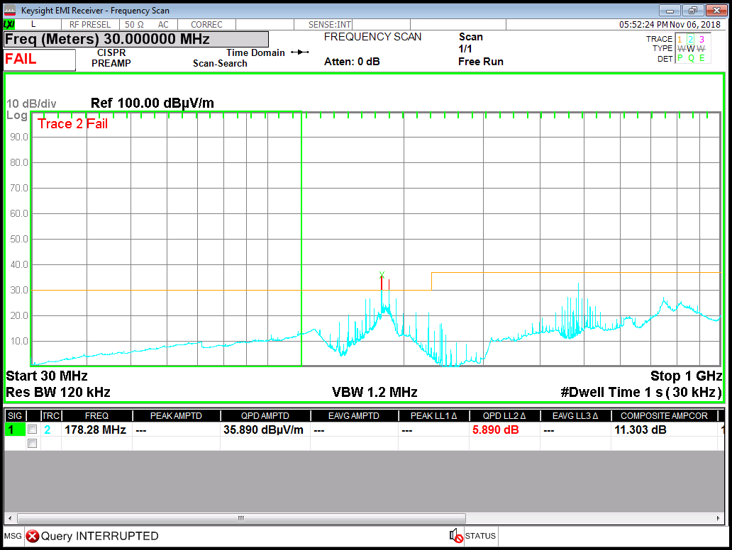

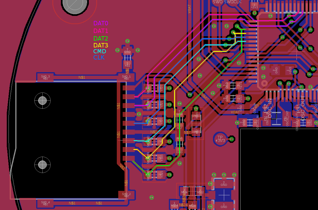

Ich kämpfe mit EMV Problemen in Kombination mit einem SDIO Interface bei
einer STM32F4 MCU.
Mittlerweile wurde auf eine 4-lagige PCB umgestellt (Top,GND,VCC,Bottom)
aber ich bin immer noch knapp über dem geforderten Grenzwert bei der
Emissionsmessung. Ist keine MicroSD Karte gesteckt, ist alles in
Ordnung, also muss es daran liegen. Anbei ein Bild meines Layouts, eine
Messung mit und eine ohne SD Karte und die Längen der Leitungen.
Ich weiß dass man das Routen noch schöner hinbekommen kann, schau ich
mir aber andere Schaltungen (bzw. Layouts) an, ist mein Layout auch
nicht viel schlimmer. Als Referenzschaltung hab ich das STM32-H407 [1]
von Olimex herangezogen, wobei die aber höchstwahrscheinlich auch keine
EMV Messungen mit dem Board gemacht haben.
Kann jemand sagen ob das Layout daran schuld ist?
Kennt jemand gute Referenzdesigns mit Layouts?

Hm...sieht das nur so aus, oder hast du die Vcc- und Gnd-Lage mit
Leiterbahnen zersiebt?
Wie schnell schaltet der Chip? Kannst du den dazu bringen, langsamer zu
schalten?
#5618417
auf deinem Bild ist etwas schwer zu erkennen, auf welchen Layern welche
Signale verlegt sind. Um geringe Abstrahlungen zu erreichen, ist es sehr
hilfreich, wenn die kritischen Signale direkt über einer durchgehenden
Fläche (GND oder Versorgung) liegen. Ist das bei dir so?
Ansonsten könntest du noch versuchen, in die Taktleitung direkt am
Controller einen Reihenwiderstand (Wert irgendwo im Bereich 47 - 82 Ohm)
einzubauen, der Reflexionen in der Leitung dämpft. Fast imer ist die
Taktleitung der größte Störstrahler. Wenn es in der Taktleitung hilft,
könntest du die anderen Leitungen evtl. auch auf ähnliche Weise
terminieren.
Ansonsten könnte es auch sein, dass die Störungen über die
Spannungsversorgung abgestrahlt werden. Hier könnten dann
Stützkondensatoren und SMD-Ferrite eine verbesserung bringen.
OP #5618452
Ja, ich hab eine eigene GND und VCC Lage (siehe Beschreibung) über den
ganzen Bereich, das sollte also nicht das Problem sein. Hatte ich
Anfangs nicht, deshalb wurde auch auf vier Lagen umgestellt. I hoffte
dadurch die Störaussendung in den Griff zu bekommen. Es wurde auch
deutlich besser, doch der eine Peak bei 178.25MHz blieb.

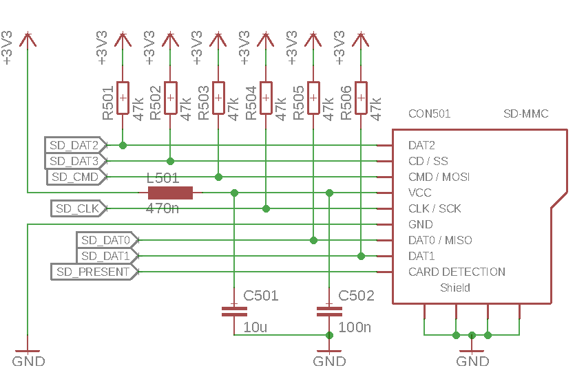

Meine Überlegung war auch in alle relevanten Leitungen ein 0603er
Package rein zu setzten und dann mit verschiedenen Induktivitäten oder
Widerständen zu experimentieren.
In der Versorgung hab ich bereits zwei Stützkondensatoren und eine
Induktivität sitzen. Anbei noch die Beschaltung. Wie gesagt, die
Schaltung hab ich von Olimex übernommen.
lG,
Markus
#5618550
Entferne das Kupfer unter der SD-Karte und lege den Schirm des
SD-Sockels über ein 0603-Package auf Ground. Fang mal mit einem 100n als
Koppelkondensator an.
Alternativ: Fläche unter dem Sockel auf Schirmpotential legen, das über
ein 0603-Package mit Ground verbunden ist. Keine anderen Signale oder
Planes in diesem Gebiet haben.
Meine Überlegung geht dahin, dass die SD-Karte irgendwelche Störungen in
Deine Schaltung einkoppelt.
fchk

Die F4 können SpreadSpectrum mit der PLL.
Ansonsten sehe ich auch keinen wirklichen Returnpfad von der SD Karte
zum STM32, irgendwas schneidet da immer.
Muss die SD Karte denn mit maximalen SDIO Takt laufen? 5-10MHz tuhens
meistens auch und dann lässt sich die Treiberstärke der GPIO schon
ordentlich drosseln.

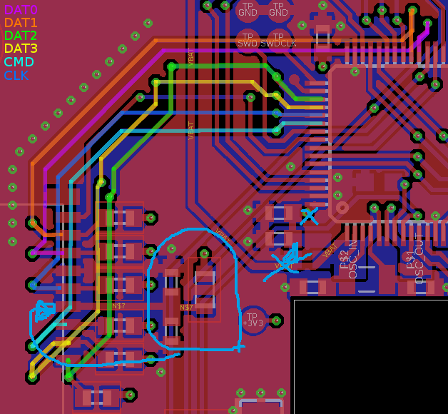

Gast #5618618
ich würde in jedem Fall Serienwidestände vorsehen. Zumindest in der CLK
Leitung würde ich auf jeden Fall 33 oder 22 Ohm in Serie einsetzen. Die
dürfte auch bei dir das dominante Problem sein. Die Widerstände schaden
auch nicht in den Datenleitungen. Von der Größe her musst du halt
abwägen (besser messen) ist das ein Trade-off zwischen Signalintegrität
(Flankensteilheit und -sauberkeit) und EMV. Du wirst schon ein besseres
Oszilloskop brauchen (400 MHz aufwärts) um das sauber bewerten zu
können. Der Serienwiderstand für die Clock gehört auf jeden Fall ganz
nah an den SDIO Master (STM32) hin. Über die in den Datenleitungen lässt
sich wegen der Bidirektionalität im SDIO trefflich streiten. Ein
Vorredner hat ja schon die Driver-Strength erwähnt, die ist natürlich
auch eine Idee.
Eine andere Erklärung wäre natürlich die interne Taktgenerierung im
STM32 die irgendwo herausleckt (nicht notwendiger Weise an den SDIO
Leitungen) welche nur aktiviert wird wenn du das SDIO auch nutzt. Bei
Ethernet hatte ich mal so einen Fall bei einem STM32 wo am
Master-Clock-Out Pin (zwangsaktiviert aber frei hängend da unbenutzt)
der Takt böse rausgestrahlt hat. Zuerst würde ich aber die
Serienwiderstände versuchen die sollten dir die paar dB die du brauchst
schon bringen.
Generell finde ich dein Decoupling nicht ganz ideal. Deine Kondensatoren
hängen immer wie Stubs da. Ich versuche immer den Strom zu zwingen über
das Kondensatorpad zu fließen. Also Via von Versorgungsfläche ->
Leiterbahn -> Kondensatorpad -> Leiterbahn -> IC-Pin. Bei dir ist es
Kondensatorpad -> Via von Versorgungsfläche -> IC-Pin.
Das Decoupling von der SD-Karte dürfte angesichts der Leiterbahnlänge
eher wenig wirken und für hohe Frequenzen solltest du noch 10nF parallel
dazu hängen. Ich nehme mal an, dass du eine beidseitige Bestückung
vermeiden willst, ansonsten sollte das Decoupling natürlich direkt unter
den Versorgungspin der SD-Karte auf eine kleine Kupfer-Insel die dann
z.B. mit 6 oder mehr Vias durchkontaktiert auf eine kleine Kupfer-Insel
um den Versorgungspin des SD-Kartenhalters geht.
Die Signalleitungen wirken mir auch ein wenig unnötig lang wegen der
Via-Anordnung. Also zu weit weg geroutet und dann wieder zurück auf der
anderen Lage. (Und versuchen 50 Ohm impedanzkontrolliert zu routen wenn
es dein Lagenaufbau bzw. die daraus entstehende Leiterbahnbreite
zulässt.)
Dass GND- und 3,3V Lage durchgehend sind nehme ich mal an oder? Wenn die
SDIO Leitungen über einen Plane-Split gehen strahlt das halt gerne.
Bestehst du denn bei den leitungsgebundenen Störungen? Und wie wurden
das Spektrum aufgenommen (in der Kammer oder aushalb mit Antenne oder
mit Nahfeldsonden?)
Anbei noch dein annotiertes Layout zum Decoupling
OP #5618652
Wie gesagt, es gibt eine eigene GND plane unter der TOP plane. Da sollte
es genug Returnpfade
Nein, das werd ich mir anschauen.
Gast #5618738
So wie ich das sehe, wechselst du allerdings öfters zwischen TOP und
BOTTOM.
Damit verlierst du den Rückpfad, der sollte auf einer durchgehenden
GND-Plane direkt unter der Leitung verlaufen.
OP #5618976
> BOTTOM.
Wieso verliert man durch die VIAs den Rückpfad? Ich weiß schon was du
meinst denke aber nicht dass das so ist. Unter allen Datenleitungen
befindet sich eine Massefläche nur in den Bereichen der VIAs muss der
Strom um diese "herum laufen". Wobei das jetzt kein großer Umweg ist und
dadurch auch keine Fläche aufgespannt wird.
Sicher ist es schöner wenn alles nur über den TOP Layer geroutet wird,
denke aber nicht dass das so kritisch ist. Betonung auf denken und nicht
wissen!
Gast #5619009
Markus M. schrieb:
> Es wurde auch
Wo kommt überhaupt diese Frequenz her? Mit welcher Frequenz betreibst du
das SDIO? Das ist ja kein Vielfaches der üblichen Verdächtigen 24 MHz
und 37,5 MHz (Maximum beim F4 dank Errata).
Gast #5619034
Mw E. schrieb:
> klingt wie 22,x MHz beim SDIO wenn man die Freq/8 nimmt.
Um diesen Takt zu erreichen müsste man aber die 48-MHz-PLL mit 44,5 MHz
betreiben. Man muss die zwar nicht zwangsweise mit 48 MHz betreiben und
kann sie sogar "übertakten", aber außer der genannten Errata gibt es
m.W. keinen Grund das zu tun, und hierbei würde man die PLL-Frequenz ja
auch erhöhen (auf 75 MHz) und nicht senken.
Man könnte mal probieren, die SDIO-Frequenz zu variieren und schauen, ob
sich das Spektrum ändert...

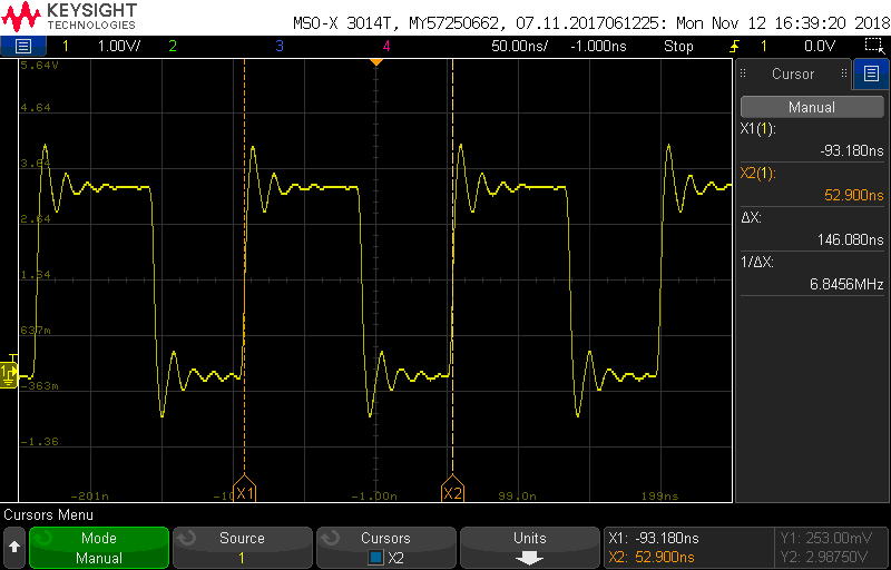

OP #5619044
Das frag ich mich generell auch. Wobei man das ja bei Rechtecksignalen
wie einem Clock durch die steilen Flanken ja nie so genau sagen kann.
Anbei mal ein Screenshot vom SDIO Takt. Die 6.8MHz kommen mir auch
komisch vor (gemessen mit einem 100MHz Oszi).
Gast #5619061
Ja sehr! CLKDIV auf 5 gestellt (d.h. Division des 48MHz-Takt durch 7)?
Im RefMan heißt es ja:
SDIO_CK frequency = SDIOCLK / [CLKDIV + 2].
Zeig mal deine SDIO-Initialisierung. Sicher dass der Systemtakt korrekt
ist? Vielleicht mal den Quarz oszilloskopieren, oder den internen
Systemtakt auf MCO ausgeben lassen (RCC_CFGR -> MCO1/2)
Gast #5619171

erstmal egal.
Wenn man sich aber vor Augen hält dass der Rückstrom IMMER versucht den
kürzesten Weg möglichst nahe der Leitung, also idealerweise in der
darunterliegenden Bezugsfläche (GND bzw. VCC-Plane) zu nehmen, wird klar
warum das bei den Leitungsabschnitten auf BOTTOM nicht mehr
funktionieren kann:
Für diese Abschnitte ist deine VCC-Plane die Referenz. Versucht der
Rückstrom analog zur Leitung ebenfalls zu wechseln gelingt es ihm nicht
und voila, bei jedem Flankenwechsel geht eine Störwelle durch das ganze
Stromversorgungssystem.
Aus Sicht der EMV: nicht schöner, sondern zwingend notwendig.
Einfache Regeln für High-Speed Leitungen:
Impedanzdefiniert routen.
Jede Signallage muss zwingend eine GND-Plane als Referenz haben.
Keine Lagenwechsel 'unterwegs'. Sprich: unmittelbar am Pin der CPU bzw.
des Steckers (idealerweise im Pad direkt) einen Lagenwechsel machen,
danach ohne Wechsel zum Ziel und dort wieder nach TOP wechseln.
> wissen!
ad denken: du willst eine neue Physik erfinden.
ad wissen: du weißt dass die Physik sich nicht austricksen lässt.
Eben deswegen gibt es gute Bücher und auch Schulungen zu dem Thema ;)
Und auch (sauteure) Messgeräte mit denen man solche Sünden auch messen
kann.
Theorie:
Ist die Karte bei den EMV-Messungen überhaupt in Betrieb?
Die Frequenz der Störung deutet ja nicht unmittelbar darauf hin.
Die Ursache liegt u.U. gar nicht ausschließlich bei deinen
Signalleitungen zur SD-Karte.
Ich gehe bei dem Lagenaufbau von der Tatsache aus dass das
Stromversorgungssystem 'versaut' ist (Ja, ist einfach so, hat bisher
noch jede Messung an Platinen dieser Art erwiesen).
Deine eingesteckte Karte wirkt daher u.U. schlicht und einfach als
Antenne die dafür sorgt dass die Störungen ein wenig besser 'raus'
können.
OP #5619262
OK, Ich hab jetzt mal am Layout gearbeitet und versucht alle Vorschläge
möglichst gut einzuarbeiten.
1) Ground unter SD Karte entfernt. Das Shield des SD Slots
zusammengeführt und via 100nF auf GND verbunden
2) Die Koppelkondensatoren generell besser eingebunden, wie "Rest
(Gast)" vorgeschlagen hat. Macht ja auch Sinn.
3) Daten, CMD und CLK Leitung des SDIO verkürtzt. Einmal an der MCU auf
die BOTTOM Lage, dann möglichst weit zur SD Karte und wieder auf die TOP
zurück.
Generell, würde ich es schaffen fast alle SDIO Leitungen nur über TOP zu
führen. Bei DAT0 und DAT1 geht es leider nicht.
Was noch fehlt sind die Widerstände in all den Leitungen. Die will ich
auf jeden Fall noch drinnen haben und gegebenenfalls durch 0R ersetzten.
@Rest: Die Messung fand in der Kammer statt.

Gast #5619265
Markus M. schrieb:
> @Dr.Sommer: Den Takt bzw. Initialisierung muss ich mir noch anschauen.
Ich würde ja die Quelle des Übels als allererstes ausfindig machen,
bevor ich am Layout rumbastle und dann feststelle dass etwas ganz
anderes schuld war :-)
Gast #5619436
Was soll denn das bringen die Massefläche zu entfernen?
Wenn der Schirm eh über nen Kondensator gekoppelt wird (ist beides
kapazitive kopplung nach Masse)?
Außerdem sind viele SD Slots UNTEN nicht geschirmt, das wär da dann
offen...
Gast #5619912
Dito. Fast alles, was du auflistest, ist mehr oder weniger Rätselraten
(und auch wenn es gut gemeint ist, viele Tipps hier scheinen mir eher
aus dem Voodoo-Keller entsprungen denn aus Erfahrung.)
Gast #5620008
> einer STM32F4 MCU.
Dein Layout sieht auch ein bissel eigentümlich aus.
Einerseits hast du links oben eine ganze Breitseite an GND-Vias
abgefeuert und andererseits fehlen dazu die Gegenstücke.
Dann hast du Mitte oben die TPGND und TPSWO usw. zusammen mit den Vias
links davon so unglücklich gelegt, daß da kein Durchkommen von GND ist,
so daß alles nur am GND-Pin 63 hängt (wenn ich mich nicht verzählt
habe).
Und wenn du schon BE auf der L-Seite hast (wie das unter dem µC), dann
könnten deine diversen Hochzieher an den SD-Anschlüssen auch unten un
dunter der SD-Fassung liegen.
Du hast GND zu sehr zu Lametta zerschnitten, das ist nie gut.
Obendrein ist es nicht schädlich, sondern eher besser, wenn du in alle
zur SD-fassung gehenden Leitungen so ca. 33 Ohm einschleifst. Sowas gibt
es als 4er Block in einem 1206 (ARCxxx).
W.S.
(Firma: www.harerod.de) Persönliche Seite #5620019
Hallo Mmax!
Ich danke Dir für Deinen Beitrag, denn genau heute hatte ich Rückfragen
von einem Kunden, ob man nicht die Serienwiderstände an der SDcard
wegoptimieren/reduzieren könnte.
Meine Antwort war: erprobtes Design. Weglassen der Widerstände wird
nichts an der Funktion ändern, man wird es nur im EMV-Test sehen.
grins
Also, um das Design konform zu machen:
- Serienwiderstände 22R in alle Datenleitungen zur SDcard
- SDcard Power sauber filtern, dass die nicht zurückschlägt ins Board
- Transildioden an die Datenleitungen, wenn der SDcard-Sockel
benutzerberührbar ist. Sonst fällst Du als nächstes bei der
Kontaktentladung durch
- keine Schnitte in die Massefläche, saubere Verlegung der
Signalleitungen
Viel Erfolg!
Marcus

#5620063
Ich weiß jetzt nicht was der TO für einen SDcard-Sockel vorgesehen hat,
aber ich vermute mal etwas in die Richtung:
https://www.digikey.de/product-detail/de/amphenol-commercial-products/114-00841-68/114-00841-68-1-ND/2187101
Da sind die Pins für die Datenleitung nicht für den Benutzer berührbar,
sondern nur der Metallrahmen des Sockels. Letzterer wäre hart auf GND,
wie beim TO bisher auch.
Hast Du bei so einer Konstruktion die TVS-Dioden in den Datenleitungen
gegen die Kontaktentladung gebraucht?
Oder ist das für die aufklappbaren Sockel, bei denen man in offenem
Zustand die Pins für die Datenleitungen direkt berühren kann? Da würde
ich die TVSse auf jeden Fall vorsehen.

OP #5620088
Nein, hab keine TVS-Dioden verbaut und bei den ESD Entladungen (+/- 8kv
Luft und Kontakt) gibts (mittlerweile) kein Probleme mehr.
Die SD-Karte ist zum einschieben [1] und eigentlich kommt man nicht an
den Sockel ran, sondern berührt vorher das Gehäuse aus CFK.

Erst mal:
Sei dir sicher, dass es die SDIO ist, und nicht die Karte. Probier ein
paar verschiedene Karten. Ich hatte schon SD-Karten, die von sich aus
Störungen produziert haben. Schließlich ist da ein recht mächtiger
Controller drauf.
Wenn du wissen willst welche Leitung der SDIO es genau ist:
Stell den Messempfänger auf den relevanten Peak.
Nimm einen langen Schraubenzieher (oder anderes leitfähiges Objekt) und
kontaktier den an die unterschiedlichen Leitungen.
Ob du die richtige Leitung gefunden hast, siehst du, wenn der Peak einen
Satz nach oben macht. Dadurch kannst du das Problem genauer eingrenzen.
Vielleicht ists nur der Clock, und dann kannst du ein kleines RC-Filter
einbauen oder so.
Impedanzkontrolle kann auch helfen, und deine Masseflächen wurden ja
schon angesprochen.
Sonst fällt mir noch ein:
Beim F4 kann man glaub ich an der "driving strength" rumderehen. Setz
die mal runter. Vielleicht hilft es.
Viel Glück!
