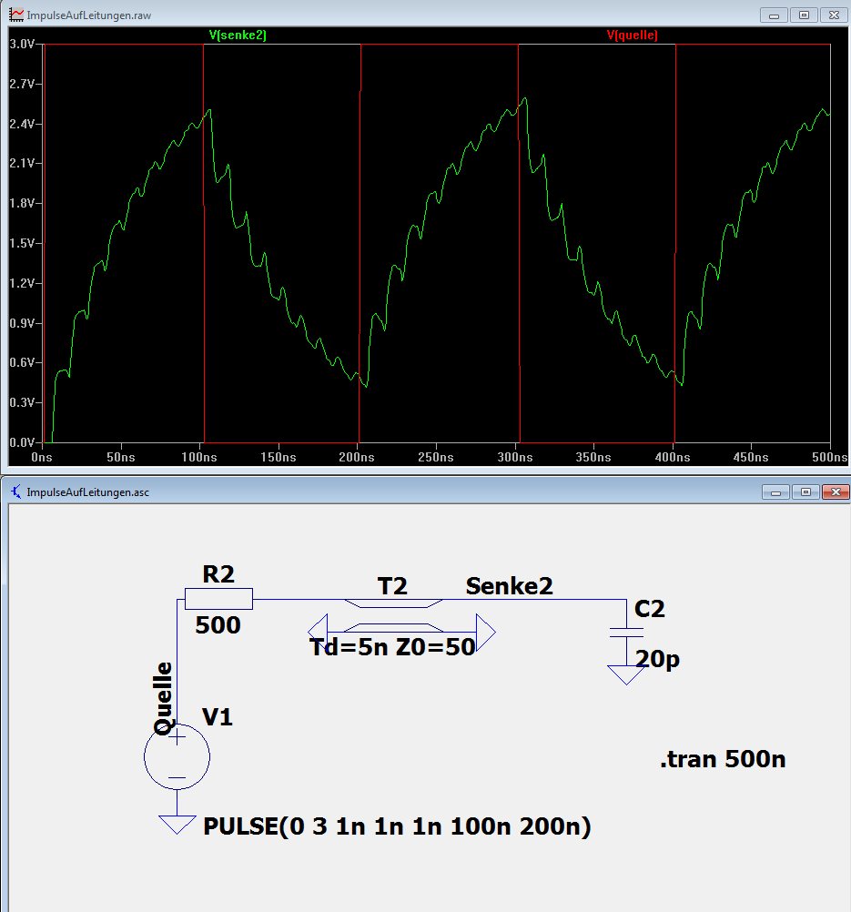

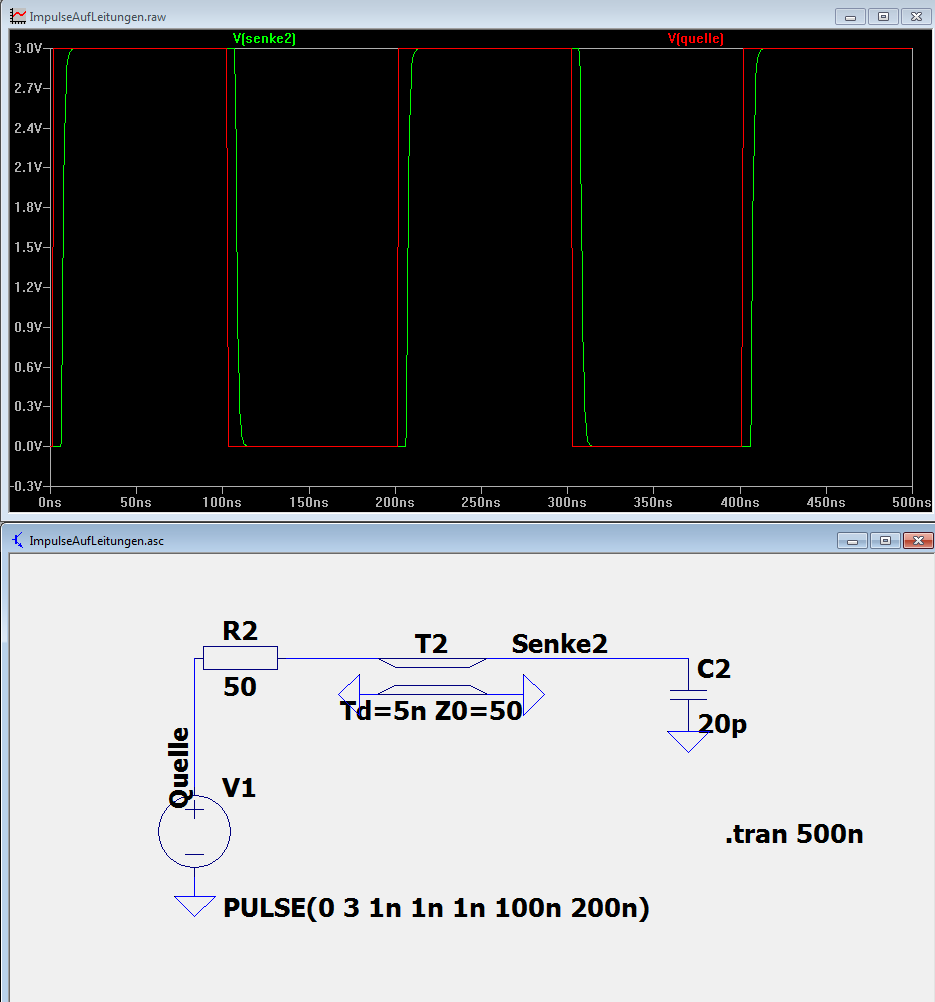

#5619467
Andi schrieb:
> Klar kann man.
> Aber warum an den Symptomen herumdoktern wenn man u.U die Ursache
> einfach vermeiden kann (unnötige Flankensteilheit reduzieren)?
das wird meisst nicht gehen, da die Flankensteilheit eben leider der
Fertigungstechnologie der ICs geschuldet ist. Immer kleinere Strukturen
führen zu immer kleineren Bauteilen, was zu immer kleineren Kapazitäten
in den Gates führt und sich schlussendlich in immer schnelleren
Schaltvorgängen wiederfindet. So kommt es, daß ein 200kHz Signal das
gleiche Oberwellenspektrum aufweisen kann, wie ein 1GHz Signal.
Aber bei dem 200kHz Signal kann man locker mit einem 100Ohm
Serienwiderstand arbeiten. klar, die Flanke wird dadurch runder (ist ja
Sinn der Sache) aber der Puls ist dennoch so breit, daß das nicht
auffällt. beim GHz Signal sieht das anders aus.
Zaphod schrieb:
> Nö, das geht in meinem Fall nicht - es handelt sich um Rechtecksignale
> und die müssen auch Rechtecksignale bleiben (z.B. PWM).

Bernd W. schrieb:
> Je nach Schaltungsdetail kann ein Serienwiderstand beides gleichzeitig
> machen. Ob es nun 10, 50, 100 oder 1k sind, hängt an der konkreten
> Leitung bzw. den verwendeten Bauteilen.
Es ist nicht beides gleichzeitig. Aber klar, wenn du 1k verwendest, dann
hast du keine Chance mehr auf eine Serienterminierung. Dann wirkt das
als TP und verschleift die Flanken.
Und ja, es hängt ab von der Quelle und der Leitung, aber eine z.B.
Microstrip wird schon seltsam in den Abmessungen, wenn du da 20R oder
100R Wellenwiderstand erreichen willst. Meist liegt man bei 40-60R.
Deshalb wird man sinnvollerweise zusammen mit dem Innenwiderstand der
Quelle einen passenden Serienwiderstand wählen (typ. um die 30R) und
erhält so am Ende der Leitung ein (fast) perfektes Signal - wie die
Quelle es hergibt.
Kann man leicht mit Spice nachsimulieren. Ich habe dir mal für eine 50R
Leitung mit ca. 50cm Länge zwei Bilder angehängt, einmal mit 50R und
einmal mit 500R Quellwiderstand. Letzteres willst du nicht haben ...
