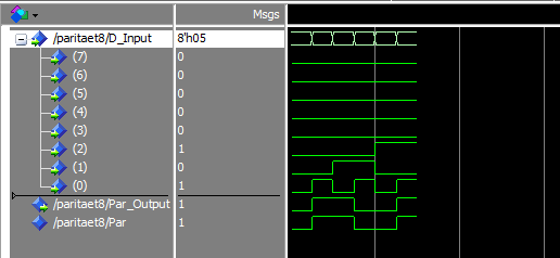

ich lerne gerade VHDL und habe sehr wenig Ahnung bisher.
Meine ersten Programme laufen bisher, aber mit dem einen Programm zur
Paritätsbestimmung komme ich irgendwie nicht weiter:
An dem AusgangPar_Output soll, wenn der Bit_vectro eine ungerade Parität
besitzt, eine 1 anliegen.
entity Paritaet8 is
  port (D_Input    : in  bit_vector (7 downto 0) := "00000000";
        Par_Output : out bit);
end Paritaet8;
architecture Behavior of Paritaet8 is
signal Par: bit := '0';
begin
  Paritaet: process (D_Input )
  begin
  Par <= '0';
    for i in 7 downto 0 loop
    Par <= D_Input(i) xor Par;
    end loop;
  end process Paritaet;
  Par_Output <= Par;
end architecture Behavior;
Ab dem Wert 4 im Eingangsvektor funktioniert das Programm nicht mehr
(siehe Bild)
Vielen Dank für die Antwort
Julian
Mit welcher Fehlermeldung?
Du solltest für Berechnungen innerhalb eines Prozesses Variablen
verwenden. Denn der Wert eines Signals ändert sich erst beim nächsten
wait oder am Ende des Prozesses.
Dazu solltest du also nochmal das Verhalten und die Unterschiede von
Signalen und Variablen in Prozessen ansehen.
BTW: wenn du mit VHDL "programmierst", dann hast du noch die falsche
Denkweise. Und dir fehlt vermutlich auch das Gefühl dafür, wie diese
for-Schleife tatsächlich umgesetzt wird. Ein Tipp: sieh dir auch den RTL
Schaltplan an, den der Synthesizer erzeugt. Das ist deine Schaltung, die
der Synthesizer aus deiner Beschreibung gemacht hat.
Als Tipp bitte sich mla den Unterschied zwischen Variable und Signal
vergegenwärtigen. In deiner Schleife brauchst du ein Signal. Doch Obacht
der Synthetisierer rollt das dann in eine riesen Kombinatorik für große
Wortbreien auf.

von Julian H. (julian_hartmann)
Vielen Dank für die Antwort :D
Lothar M. schrieb:
An sich gibt es keine Fehlermeldung. Das Ergebnis stimmt einfach nicht.
Aus der reinen Logik heraus sollte es aber stimmen, aber wahrscheinlich
ist es an der Umsetzung gescheitert, weil ich ein Signal anstatt einer
Variablen verwendet habe.
Ja, ich werde mir den Unterschied nochmals genauer anschauen.
von Klakx (Gast)
Ich seh hier eine potenzielle kombinatorische Schleife, da es kein
getakteter Process ist.
In der geposteten Beschreibung ist nirgends eine kombinatorische
Schleife, weil der Ausgang nicht auf den Eingang zurückgeführt wird.
Das ist lediglich ein üblicher kombinatorischer Prozess, in dem aber
alle Signale, die das Ergebnis verändern, in der Senstiviliste stehen
müssen. Das ist hier aber nicht der Fall, weil das Signal Par hier
falsch am Platz ist. Insofern ist die Simulation doppelt falsch...
Diese "Schleife" hier wird ja auch nicht "nacheinander ausgeführt",
sondern in parallele Hardware ausgerollt.
