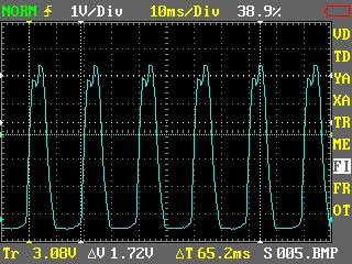

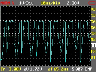

Hallo zusammen, so ich habe mal mit einem Oszi gemessen. Hier die Bilder. Einmal ohne Ton bei IMAGE005.JPG und beim Piepen IMAGE007.BMP Wie kann ich das nun unterscheiden? Vielen Dank. Gruß kami
Stefan S. schrieb: > Wie kann ich das nun unterscheiden? Hi, Das Signal hat auch noch eine weitere "Überlagerung". Das Oszillogramm zeigt nicht alles. Aber trotzdem: Die Anzahl der Nulldurchgänge ist im zweiten Bild doppelt so hoch. Damit hast Du bei Verwendung zum Beispiel eines INTO auch doppelte Auslösung des Interrupts. stand-by schrieb: > Stefan S. schrieb: >> Software kriege ich selber hin Jetzt kannst Du das softwaremäßig INTO in Kombination mit fest vorgegebenem CTC-Timer leicht weiterbehandeln. ciao gustav

Warte mal, sind das nicht exakt 50 Hz? Bist du sicher, dass du an sinnvollen Punkten gemessen hast? Weil: So ein Ergebnis erhält man auch, wenn Oszilloskop und Signalquelle keine gemeinsame Masseverbindung haben. Viele Waschmaschinen haben primitive Kondensatornetzteile bei denen quasi die gesamte Elektronik Netzspannung hat. Da müsste man das Oszilloskop über einen potentialfreien Tastkopf anschließen oder einen Trenntrafo verwenden.

Stefan S. schrieb: > ja das kann gut sein. Ich habe mich einfach Parallel auf die beiden Pins > des Summer gesetzt Dann hätte der Summer dauernd gesummt. Du hast falsch gemessen. Parallel auf beide Pins wäre richtig gewesen, das Ergebnis sieht nicht so aus.

" Da müsste man das Oszilloskop über einen potentialfreien Tastkopf anschließen oder einen Trenntrafo verwenden." Ich schätze mal, er hat ein akkugespeistes Mini-Oszilloskop ohne Erdebezug verwendet. Dann kann er die korrekte Vorgehensweise umgehen, auch wenn diese nicht Lehrbuchtauglich ist. MfG

Stefan S. schrieb: > Wie kann ich das nun unterscheiden? Kläre erstmal, wo der einfach gleichgerichtete 50Hz-Anteil herkommt. Hast du komplett galvanisch getrennt gemessen?

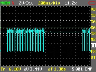

Hi zusammen, so habe nochmal alles auseinander gebaut und neu angeschlossen. Der Summer ist ein Bestar 5V Summer siehe Datenblatt. Der Aufbau und Anschluss ist recht simpel. Der Summer hängt an eine 78M05 mit + an 5V direkt. Die Waschmaschine schaltet den GND immer ab und zu. Also 5V / 0V. Dadurch kommt das Piepen. Habe nun weil nur ein 4 Adriges Kabel da ist folgenden Aufbau: 1: GND direkt von der Platine 2: Signal +5V 3: Summer +5V 4: Signal - Damit kann ich nun die Verbindung zwischen Summer und 5V trennen. Also den Summer tot legen und kann zwischen GND und dem Signal - messen, ob der Summer gerade zu geschaltet ist. So müsste doch okay sein oder? Gruß kami
