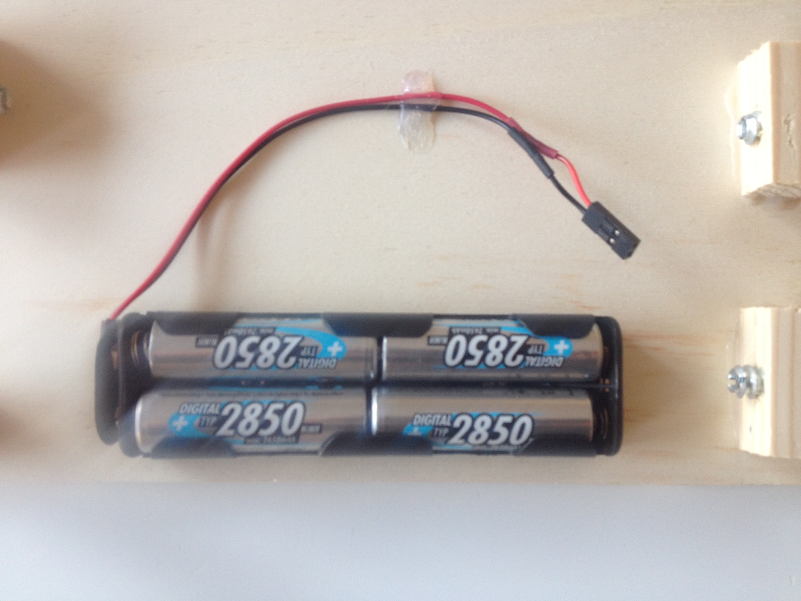

Ich habe in einem Gerät folgende Akkus verbaut. Zum Aufladen muss ich
immer das Gerät öffnen, die Akkus rausnehmen, damit ich die Akkus mit
dem entsprechnenden Ladegerät laden kann.
Gibt es eine Möglichkeit, dass ich die Akkus drinnen lassen könnte, eine
Buchse einbauen, damit ich zum Laden einfach ein Kabel einstecken
könnte?
Ich nehme an geht nicht so einfach, da die Akkus einzeln geladen werden
müssen und nicht in Serie, richtig?
Gruss Siméon
Es ist schon besser, die Zellen einzeln zu laden. Sie halten dann
länger.
Das Problem ist: Sobald eine Zelle schwächer ist, als die anderen, wird
diese überladen, wodurch sie noch schwächer wird.
Wenn du nagelneue Zellen aus der gleichen Packung einsetzt und nie
wieder getrennt verwendest, dann kann man das schon so machen. Die
Haltbarkeit wird eingeschränkt, aber es ist immer noch viel besser, als
Einweg-Batterien zu verwenden.
Als Buchse würde ich eine mit Umschaltkontakt verwenden, damit die Last
während des Ladevorgangs abgeklemmt ist. Das ist wichtig, weil der
Laderegler sonst nicht erkennen kann, wann die Zellen fertig geladen
sind.

Hallo zusammen und danke fürs Antworten!
- Das mit in Serie laden lasse ich lieber sein.
- Lipo wäre auch eine Möglichkeit, jedoch hab ich da ein wenig Respekt
von  diesen Dingern. Ist drum ein selbstgebauter Kinder mp3-Player.
Dann mache die Akkus einzeln zugänglich über einen 8 poligen Stecker von
außen und bewerkstellige die Reihenschaltung mittels aufgestecktem
Spezialstecker.
Das würde mich interessieren wie dies genau funktioniert. Müsste ich da
beim Laden die jeweiligen Kontakte zwischen den einzelnen Akkus dann
irgendwie trennen?  Falls ja wird das wahrscheinlich eher kompliziert,
oder?
Lg Siméon

Wenn du einen Balancer und ein dazu geeignetes Ladegerät verwendest,
können die Zellen in Reihe geschaltet bleiben.
Vielleicht doch lieber LiIo? Es gibt günstige Akkus mit eingebauter
Schutzschaltung gegen alles gefährliche (außer Nägel reinschlagen),
sowie fertige Lademodule bei denen man eigentlich nichts falsch machen
kann.
