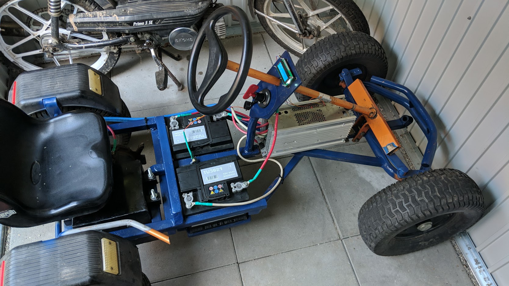

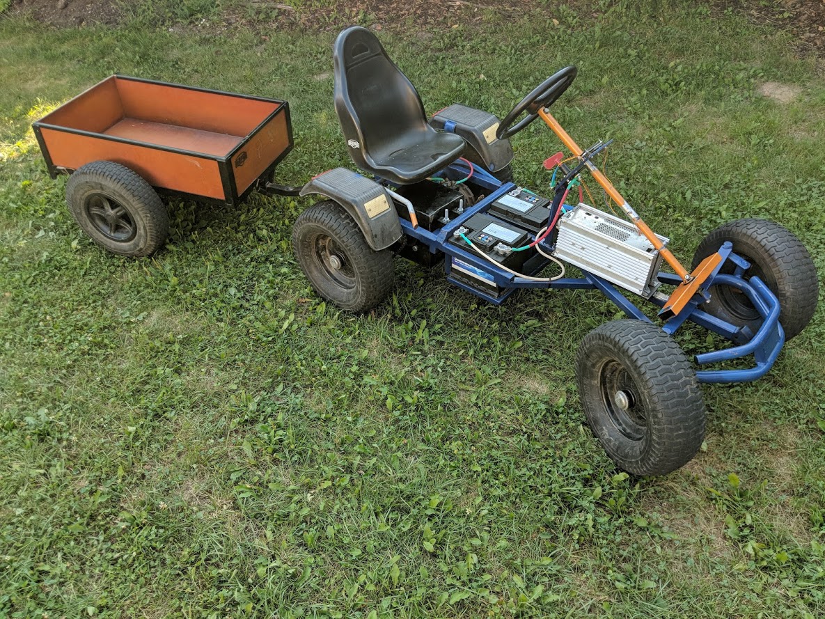

Hi, ich habe auch mal ein Kettcar elektrifiziert. Jedoch habe ich keinen BLDC Motor genommen, deswegen kann ich dir zu dem Motor leider nichts sagen. Ich habe einen 1100 Watt 24V Motor aus einer alten Ameise und 2 12V Blei Akkus mit je 35Ah. Die Steuerung ist selbst gebaut. Ich kann damit ca. 30 min fahren, mein kleiner Bruder villeicht eine dreiviertel Stunde (je nach Fahrweise). Ich habe 16mm^2 Kupfer Kabel verwendet. Das Ganze ding ist saumässig schwer (bestimmt 150kg), aber geht trotzdem gut ab. Läuft ca. 40 km/h auf der Geraden. Meiner Meinung nach sehen die Kabel von dem Controller etwas Dünn aus um für 90A Dauerhaft geeignet zu sein, ich kann mich aber täuschen. Du brauchst doch auch eine Riesen untersetzung, der Motor müsste sich doch saumässig schnell drehen. (Meiner Dreht max. mit 1500 RPM) Ich bin irgendwie auch skeptisch dass der Motor 1500 Watt dauerhaft mitmacht... Viele Grüße Peter

Das Kettcar ist mal cool.

Paul A. schrieb: > Das Kettcar ist mal cool. Vor allem die Lagerung der Lenkrad Stange hat was. Loch ins Blech und durch die Stange.

PS: Das Kettcar gefällt mir auch!!!
Das tolle an dem Teil ist, brennt dir dein Regler durch, fährst du solange bis der Akku leer ist Vollgas!
