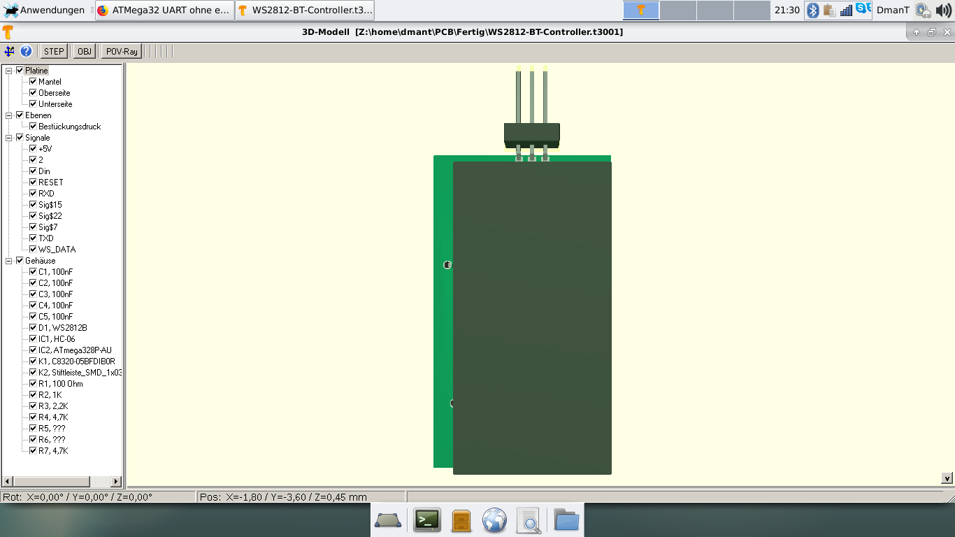

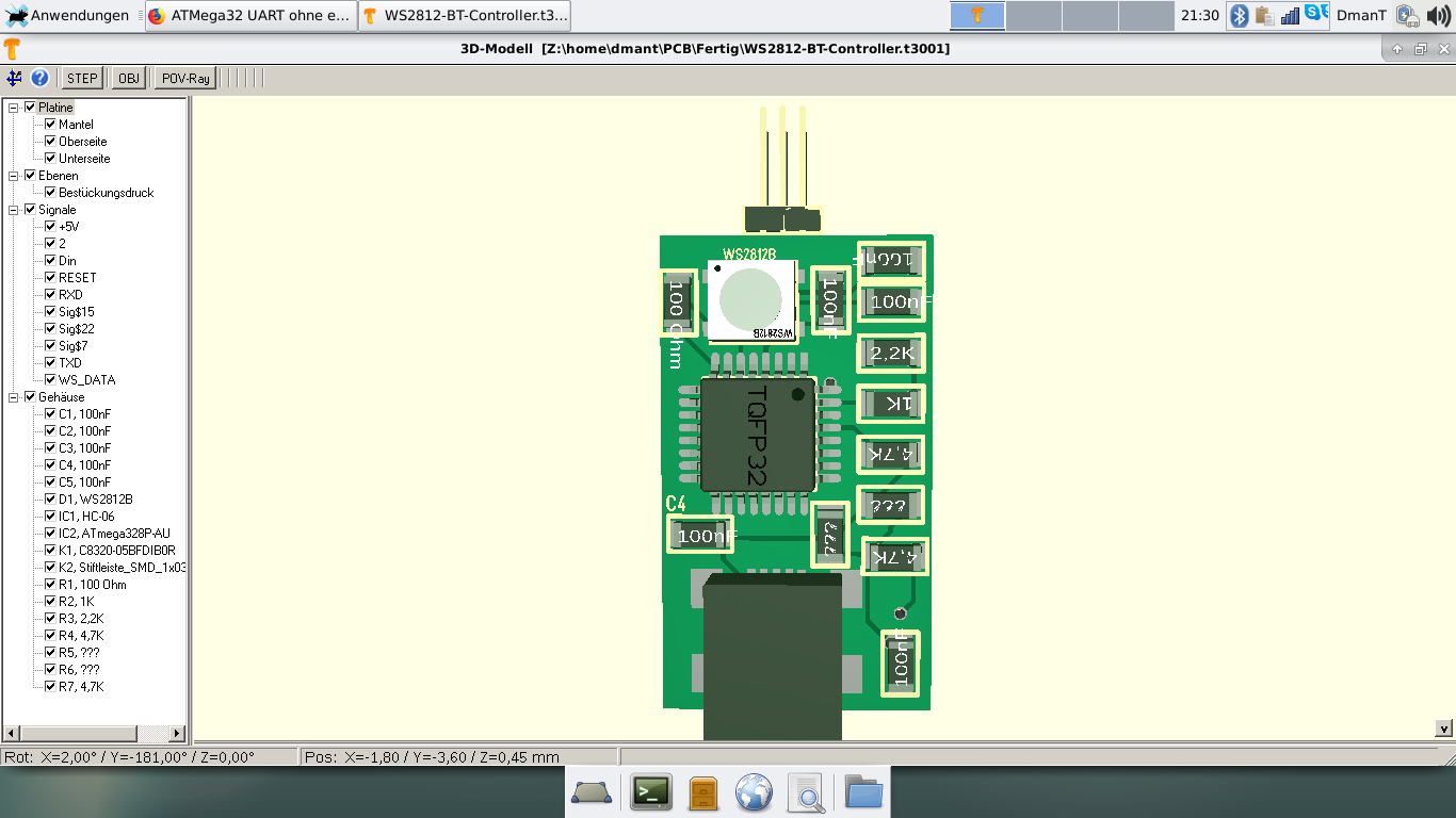

Tobi schrieb:
> Der Platz ....
Wenn das Teil noch in der Design-Phase steht dann spendiert
man eben noch mal ein paar Quadratmillimeter oder optimiert
die Platzaufteilung.
Zur Not gelingt es auch in die fertige Schaltung noch einen
(Mini-) Quarz und zwei Kondensatoren hineinzuflicken.

Quarze ab 12MHz gibt es in kleinen SMD Bauformen. Müsste bei Dir passen,
wenn Du die dicken SMD Widerstände und Kondensatoren durch kleinere SMD
ersetzt, z.B. 0402.
