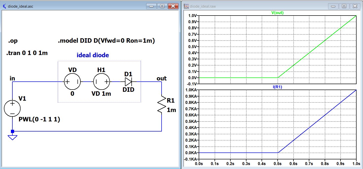

ich möchte in LTSpice eine "ideale" Diode simulieren.
Bisher habe ich dazu Ron = xx MOhm und Vf = 0V verwendet, d.h. in
Leitrichtung verhällt sich diese ohmsch.
Gibt es eine Möglichkeit dieses Bauelement noch idealer zu machen? Ich
möchte folgende Funktion implementieren
V>=0 --> belieber Strom möglich
V<0 --> Strom = 0
Natürlich könnte man Ron auf einen sehr kleinen Wert reduzieren, da ich
die Lösung aber auch noch analytisch auswerten möchte ergibt sich dann
eine leicht abweichende Lösung mit einem zusätzlichen
Widestandsverhalten.

Danke, das ist allerdings nicht die Lösung die ich such.
Der Link hat Flusspannung Vf + Widerstand Ron
Ich hätte gerne eine Funktion mit Knick und unendlicher steigung.
Also eine Spannungsquelle mit 0V für pos. Ströme
und ein Leerlauf für negative Spannungen
(bzw. so wie oben bereits Formuliert)
Norbi

von Helmut S. (helmuts)
Anbei die Lösung mittels Kompensation der Verluste in der Diode.
Das Ganze verhält sich dann wie eine ideale diode mit 0V
Spannungsverlust bei beliebigem Strom.

von hinz (Gast)
Genial!
Man kann auch mit 40 Jahren SPICE noch was lernen.

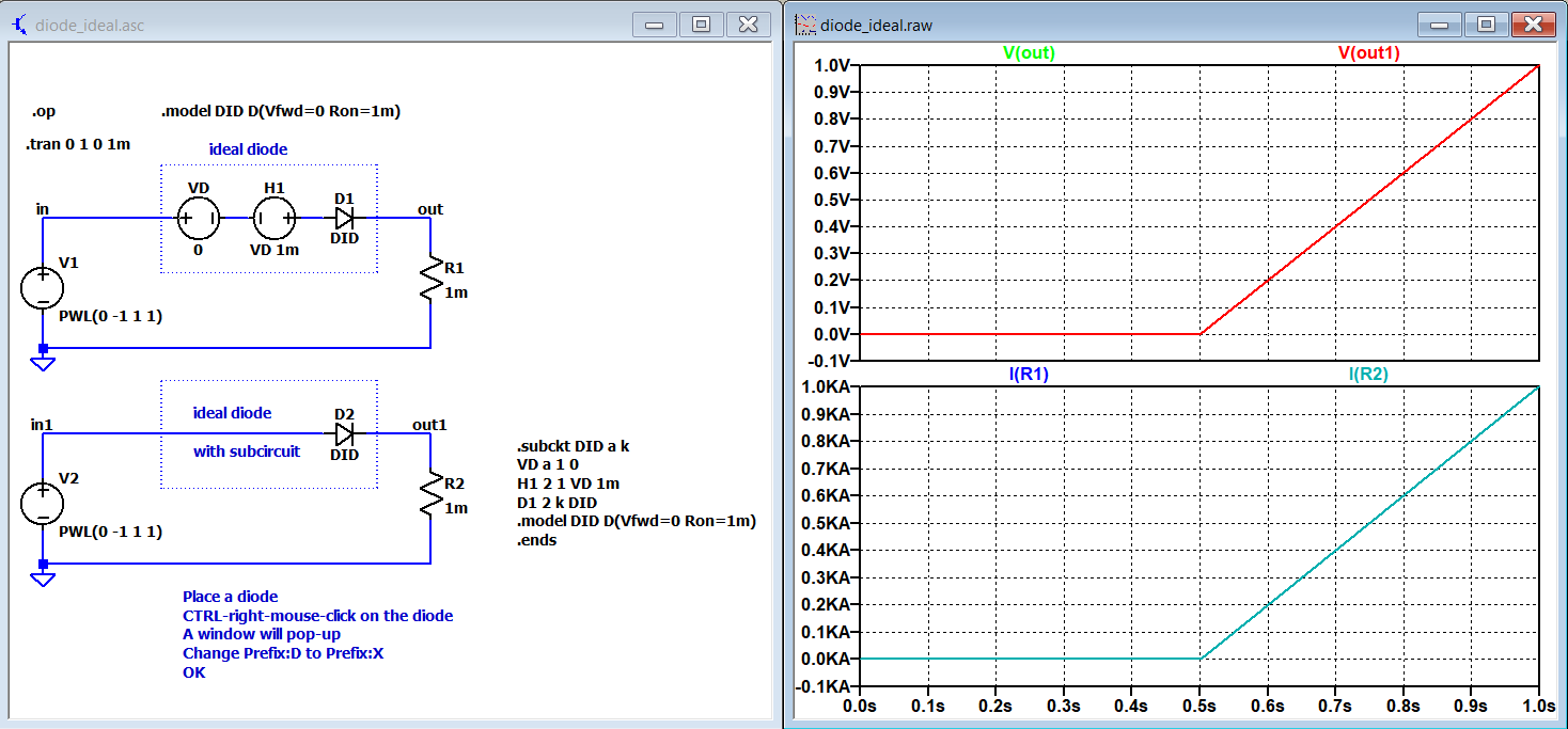

Das Ganze kann man natürlich auch in ein Subcircuit packen, damit der
Schaltplan übersichtlich bleibt.

von Norbi (Gast)
Helmut S. schrieb:
Hi Helmut
Danke für die kreative Lösung!
Norbert
