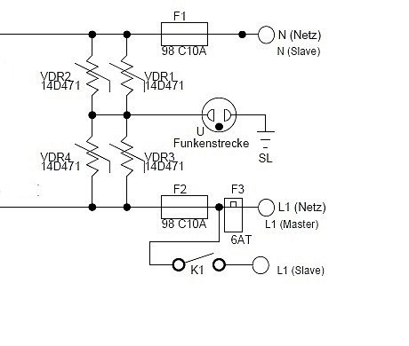

#5619553
Harald schrieb:
> Die Umrüstung von Mehrfach-Schukosteckdosen-
> Leisten auf Zweipolige Stecker ist übrigens grundsätzlich
> verboten
Beitrag "Re: Überspannungsschutzsteckdosenleiste an 2-poliger Steckdose?"
Um auf das Bildchen oben zurückzukommen, gerade durch die fehlende
Schuko- verbindung bekommt im Auslösefall und durch evtl. Leckströme
über das Überspannungsgaseentlade-Keramikröhrchen der mit SL also PE
gekennzeichnete Verbindung alleine schon Spannung. Und dadurch "schlägt
der Blitz" erst recht auf alle mit dieser Verlängerungssteckdosenleiste
verbundenen Metallgehäuse über.
Diese Steckdoseleiste d a r f nur an korrekte Installation angeschlossen
werden.
