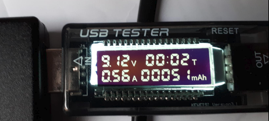

Skurril, finde ich.
Ist ein schnellladefähiges Gerät (Samsung A5) dran, dann erkennt man die
höhere Ladespannung und Strom.
(Ok, das Phone war fast voll, deshalb nur 560mA, das tut hier jetzt
nichts zur Sache)
Das Typenschild der "Ladestation" behauptet, es wäre ein USB Output 5V
Sachen gibt's
Eigentlich gibt es dafür ja einige Varianten, welche hier erst mal nicht
zutreffen
https://en.wikipedia.org/wiki/USB#PD
Aber nicht, wenn ein "normales Gerät" dran ist?
> Das Typenschild der "Ladestation" behauptet, es wäre ein USB Output 5V...
Da sind eben einfach nur Mindestwerte angegeben. Beim Auto beschwerst
du dich ja auch nicht, wenn du fast doppelt so viel PS bekommst, als du
dafür bezahlt hast...  ;-)
Schlimmer ist aber, dass nicht mal im Datenblatt was zu dieser
"Schnelladefähigkeit" steht:
http://www.logilink.com/media/datasheets/PA0173.pdf

OP (Firma: ☣ ⍵ ☣) Persönliche Seite #5619675
Lothar M. schrieb:
Nein, natürlich nicht, es sind dan ca. 5.3 Volt.
