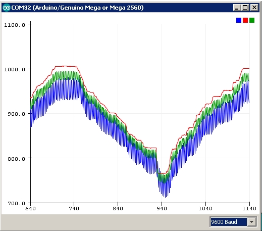

von Arduino: ADC-Pins nicht übersprechsicher? (Gast)
Ich brauch Hilfe bei einer Minimalkonfiguration, wo ich das Verhalten
des Arduino Mega nicht verstehe.
Das kleine Programmchen liest 3 ADC-Pins ein (A0, A1, A2).
void setup() {
  Serial.begin(9600);
  delay(500);
void loop() {
  Serial.print(analogRead(A0));
  Serial.print("\t");
  Serial.print(analogRead(A1));
  Serial.print("\t");
  Serial.println(analogRead(A2));
  delay(10);
Der Poti ist an A1 angeschlossen.
A0 und A2 sind (wie alle anderen ADCs) frei. Absolut nichts
angeschlossen.
Und nun seht euch mal den Screenshot an.
rot ist der Kanal, wo der Poti dran hängt (A1)
grün+blau sind die beiden Nebenkanäle (A0, A2)
Dasselbe passiert auch, wenn ich den Poti an A6 anschließe, und A5, A6,
A7 einlese. Sind die Eingänge nicht übersprechsicher? Das kann doch
nicht normal sein, was habe ich falsch gemacht?

Beim Umschalten des ADC-Eingangs (Multiplexer) wird bei den offenen
Eingängen keine andere Spannung gemessen sondern die alte. Logisch. Wer
soll denn den Meßkondensator umladen? Der ADC-Meßvorgang tut es nicht,
denn der ADC-arbeitet rein kapazitiv.
Doch, aber nur wenn sie von niederohmigen Quellen getrieben werden.
> Das kann doch nicht normal sein,
Doch.
Offene CMOS-Eingänge sind immer bähhhhh, auch bei ADCs.
Axel S. schrieb:
> So etwas passiert, wenn man das Handbuch nicht liest. Was du eigentlich
> erwartest, von einem offenen Eingang zu lesen, ist auch schleierhaft.
Das Phänomen war vorher schon da. Ich frage keine offenen Eingänge ab.
Das ist eine Testschaltung, bei der ich nur sehen wollte, was passiert.
Dass offene Eingänge Murks anzeigen, ist klar. Dass offene Eingänge
Nachbarpins folgen, ist weniger verständlich. Sie folgen dem
angeschlosenen Pin auf der ganzen Bandbreite (0 bis 1024).

von Stefan K. (stefan64)
Bei einer ADC Messung wird zuerst der Sample/Hold Kondensator auf die
Eingangsspannung des zu messenden Pins umgeladen und danach die Spannung
des S/H Kondensators vom ADC gemessen.
Wenn Eingänge "offen" sind, dann kann der S/H Kondensator von diesem
Eingang nicht umgeladen werden. Also ändert sich die Spannung des
S/H-Kondensators auch nicht (im Vergleich zur vorherigen Messung). Daher
misst der ADC dieselbe Spannung wie bei der Messung des Vorgänger Pins.
Gruß Stefan
von Peter D. (peda)
Siehe Datenblatt:
"The ADC is optimized for analog signals with an output impedance of
approximately 10 kΩ or less."
Hänge also 10k gegen GND an die offenen Eingänge und dann sollte es
nicht mehr übersprechen.
von Joachim B. (jar)
Arduino: ADC-Pins nicht übersprechsicher? schrieb:
> Irgend was undefiniertes. Aber auf keinen Fall den Pegel von
> Nachbarpins. Oder erklärt mir das, anstatt mich in die Pfanne zu hauen.
wenn nichts an den anderen ADC angeschlossen ist oder zu hochohmig, wie
soll denn der SH Kondensator umgeladen werden, auf welches nicht
vorhandene andere Potenzial?
https://www.gammon.com.au/images/Arduino/ADC_internals.png
viele ADC Eingänge -> Umschalter -> 1x sample & hold -> 1x ADC
Der Kondensator im sample & hold (SH) kann nicht umgeladen werden wenn
zu hochohmig angeschlossen oder wenn nichts angeschlossen ist.
Lade einen Kondensator auf eine Spannung auf und miss diese Spannung.
Jetzt schließt du anstatt deiner Spannungsquelle ein Stück Draht an den
Kondensator an und misst die Spannung erneut
Die Spannung wird sich kaum verändert haben.
Der ADC hat nur einen Sample-and-Hold-Kondensator, der vom eigentlichen
Wandler "ausgelesen" wird.
Dieser Kondensator wird nur von deinem Potentiometer auf eine Spannung
geladen. Offene Eingänge (= das Stück Draht) ändern die Ladung in diesem
Kondensator nicht. Also wenn du die Spannung erneut misst, bleibt es bei
dem vorherigen Ergebnis.
Der Text enthält einen offensichtlichen/derben Widerspruch!
Denn wenn du keine offenen Eingänge abfragst, kannst du auch nicht die
Aussage treffen, dass die offenen Eingänge folgen.
> Dass offene Eingänge Nachbarpins folgen, ist weniger verständlich.
Dreh mal die Reihenfolge der Messungen um, dann "folgen" sie den
anderen Nachbarn. Denn die Eingänge folgen nicht "den Nachbarn",
sondern den "Vorgängern". Wenn du einen offenen Analog-Pin (oder einen
zu hochohmig/hochimpedant beschalteten Pin) misst, dann misst du also
(teilweise) die Spannung, die der Analogeingang des ADC von der
vorherigen Messung "gespeichert" hat.

von Michael B. (laberkopp)
> angeschlossen.
Das ist ja auch laut Datenblatt verboten (sie sollten über maximal 10k
mit einer Spannung verbunden sein), und die Folgen, daß sich der
Eingangskondensator beim Umschalten der Kanäle nicht umladen kann, ist
auch dokumentiert.
Wenn man es richtig machen würde, gabe es kein Problem. Lies einfach mal
das Datenblatt bevor du in Panik ausbrichst.
Es wird sogar empfohlen nach dem umschalten der Kanäle eine Messung zu
verwerfen wenn es genau sein soll.

So ein ADC im µC mit mehreren Kanälen funktioniert im Prinzip so, daß er
mit dem Umladen von chipinternen Kondensatoren arbeitet. Dazu wird ein
Eingangskondensator per Analogmultiplexer auf die Spannung aufgeladen,
die man am jeweiligen Analogeingang anlegt. Anschließend wird der
Analogmultiplexer abgeschaltet und besagter Kondensator an die innere
ADC-Schaltung angeschaltet und das Wandeln geht los. Für den nächsten
Analogkanal wird dann der Analogmultiplexer an dessen Eingangspin
geschaltet, um denselben Kondensator auf die dort herrschende Spannung
aufzuladen.
Was also passiert, wenn du an einem Kanal besagten chipinternen
Kondensator auflädtst und er dann an den nächsten Analogkanal
angeschlossen wird, wo rein garnix am Pin dranhängt? Na klar, er wird
eben so etwa die Spannung behalten, die er zuvor schon hatte.
Und genau DAS hast du nun gesehen - aber ohne daß du dich dazu
angehalten gefühlt hättest, die Nase mal ins betreffende Manual des
Controllers zu stecken und dort mal nachzulesen.
Macht man das heutzutage so?
W.S.

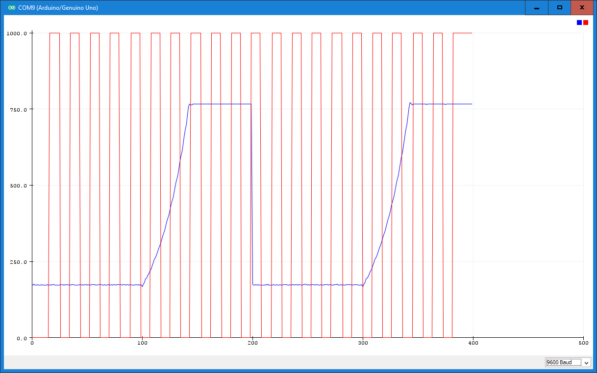

Winfried schrieb:
> Ja, und das ist deutlich mehr als 1 Messung.
Anbei mal ein Bild, wie es auf einem Uno Klon aussieht.
Legende:
Gemessen wird A0.
Daran hängt ein Spannungsteiler (low 1k, high 3k) zwischen GND und 3,3V
Die blaue Linie ist der Adc Wert
Der Abstand zwischen zwei roten senkrechten repräsentiert eine
Millisekunde.
Insgesamt 400 Messpunkte, jeweils 100 pro Referenz(Vcc vs. Internal).
Es werden nicht die ADC Funktionen des Frameworks genutzt, sondern
eigene.
Das Bild stammt vom seriellen Plotter, welcher in der IDE eingebaut ist.
Resultat:
Der Übergang von Vcc als Referenz, zu interner Referenz, dauert über 4ms
An den Übergängen zeigen sich zudem leichte Überschwinger, auch da
reicht eine Dummymessung nicht.

Vielen Dank für die Mühe mit der Messung! Sehr aufschlussreich. Sowas
sollte in der Tat ins Datenblatt.

Kann sich doch jeder selbst ausrechnen, siehe den Beitrag von Axel S.
von S. Landolt (Gast)
PS:
Im übrigen vermisse ich bei Ufufs Beitrag die Angabe, wie Aref auf
seinem "Uno Klon" beschaltet ist, insofern kann ich also mit diesem
"über 4ms" erstmal wenig anfangen.
von Einer K. (Gast)
Das kann dir der ufuf auch nicht wirklich sagen.
Denn es ist ein Klon(Nachbau/Fälschung) und auslöten und dann messen,
spart er sich ein.
Der original UNO sollte an der Stelle 100nF gegen GND haben.
Ich rechne mit erheblichen Unterschieden, von Arduino(Klon) zu
Arduino(Klon). Man wird also jeden Aufbau einzeln testen müssen, wenn
man es genau haben möchte.
Nachtrag:
Da der Aufbau noch steht, habe ich mit einem Mega2560 gegen getestet.
Recht exakt 4,5ms von Vcc zu Internal
Der UNO(Klon) braucht eher 4,7ms
Zusätzliche 100nF zwischen Aref und GND verdoppelt die Zeit auf ca 9ms
Danke. Damit lässt sich jetzt eher etwas anfangen.

von LED-Experte (Gast)
du hast vermutlich ein paar Typen/Anschlüsse die unter Naturschutz
stehen und dir verbieten z.B. eine Kon_troll-LED an A7 anzuschließen.
Wenn du nicht gleich dein Programm neuschreiben musst, sondern nach
Anschluss einer Kon_troll-LED an A7 dein Programm in
void setup() {
  Serial.begin(9600);
  delay(500);
void loop() {
  Serial.print("\t");
  Serial.print("\t");
  Serial.println(analogRead(A7);//eine Aenderung (A2->A7) anstatt neues Programm
  delay(10);
ändern kannst, dann kannst du anhand des Plots sehen wie A1 zu A0
(über)spricht.
