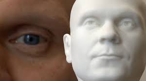

Ok, das erklärt sich mir ja noch. Aber wie erstellt man diese Litophane
3D drucke?
Also ich habe z.b. die Software Cura gefunden. Ok, damit kann ich Fotos
nehmen und den ein 3D Effekt verpassen.
Also sowas:
https://i.ytimg.com/vi/TYRpGb1PBvs/maxresdefault.jpg
Aber wie macht man sowas:
https://image.jimcdn.com/app/cms/image/transf/none/path/s6fe21e1375d16cc7/image/i2a47899fdfcdd20c/version/1505812153/image.jpg
oder
https://encrypted-tbn0.gstatic.com/images?q=tbn:ANd9GcRUGRWkXb8fqmt3_l44N7NUP9UCy9IUxr114J8a-SmWcSRV_1ea
Wie / womit macht man die Druckdaten dafür?
Druckt der Drucker dann immer "hohl" bzw. mit so Verbindungen oder
"voll"? Weil dann würde ja schon sehr viel Filament drauf gehen.
Und was kann man so mit den Einstellungen machen? Man kann ja Extruder
und alles einstellen. Was kann man damit so für Spielereien machen?

Hand und Gesicht werden gewiss aus aufgearbeiteten 3d Scans entstanden
sein.
Wie "hohl" der Druck wird, legt man in der Slicer Software (z.B. Cura)
fest. Da gibt es einen Parameter "infill". Es wird im Inneren nur eine
Art Gerüst gedruckt, das den Hohlraum stabilisiert. Infill wird in
Prozent eingestellt. Mit mehr als 20% zu drucken macht nur selten Sinn -
verbraucht nur Zeit, Plastik und bringt für die Stabilität kaum was.
> oder
Dazu kenne ich nur 3D-Scanner.
Kannst du z.B. das Drucken: https://www.thingiverse.com/thing:2788775
Dann mithilfe deines Handy 50 Fotos oder Video machen und das wird dann
mithilfe einer Software in einer Mesh-Datei umgewandelt.
Du kannst auch eine kleinere Druckdüse verbauen. Standard haben die
0,4mm. Je nachdem wie groß oder genau man drucken möchte macht eine
andere Düse mehr Sinn. Habe ich bis jetzt nur bei großen Formen
eingesetzt. Was natürlich auch die Stromkosten senkt, weil ja mehr
Material durch kommt.

Für alles abseits von CAD sind echte Sculpting-Tools hilfreich. Blender
geht dafür ganz gut, braucht aber etwas Einarbeitungszeit. Dafür kann
man dann auch noch gleich Animationen machen ;) Für unkritische bzw.
einfachere CAD-Sachen tuts Blender auch, ist jetzt halt nicht so auf
einen "konstruktiven" Designflow ausgelegt.
Es gibt übrigens auch eine Opensource-SW (Meshroom), die aus vielen
2D-Ansichten eines Objekts auch ein 3D-Modell erzeugen kann. Sicher
nicht so toll wie mit einem 3D-Scanner, aber sieht jetzt auch nicht so
schlecht aus:
https://www.youtube.com/watch?v=k4NTf0hMjtY
