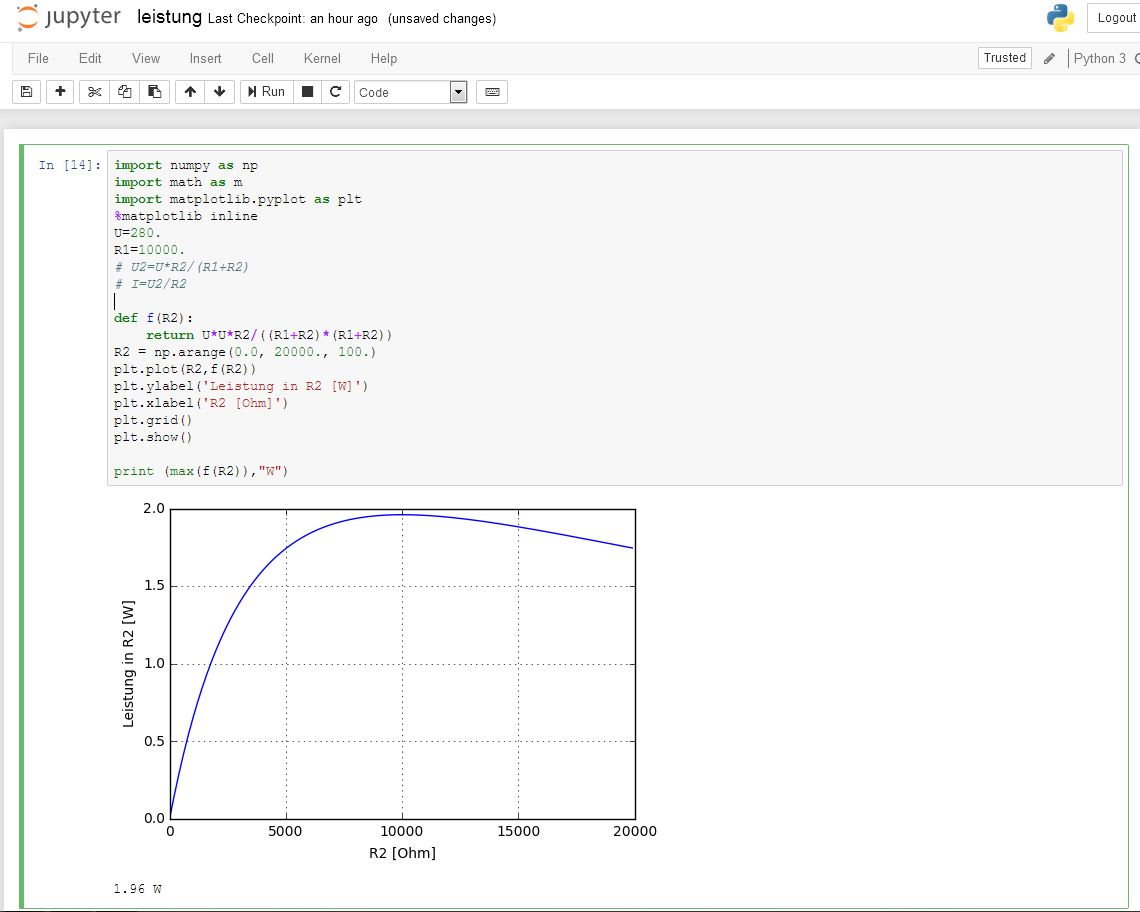

von Christoph K. (chriskuku)
Danke. Wäre die maximale Leistung nicht dann aus der Quelle zu ziehen,
wenn  der Kurzschlußstrom (0,028mA, 280V Eingangsspannung angenommen?)
flösse?
Was dann ca. 7,8 W wären. Zumindest wäre das theoretisch die Lestung,
die die Quelle abgeben könnte.
Christoph
Falk B. schrieb:
> @ Christoph K. (chriskuku)
>>flösse?
> Ja, aber die landet dann zu 100% im Vorwiderstand und zu 0% in deinem
> Netzteil ;-)
Ja, das war ein peinlicher Kurzschlußgedanke. Hätte ich besser nicht
gepostet. :(
Es gilt natürlich Leistungsanpassung mit Maxiumum bei R2 = R. Hab' zur
Strafe ein bißchen nachgesessen (siehe Bild).
Das wäre der rein Ohmsche Fall. Wie Sven (nunmehr) richtig berechnet
hat, auch für die halbe Spannung (280/2), die dann der Switcher umsetzt.
Sven, sind die 92% Wirkungsgrad eines Switchers so ein "üblicher Wert"?
Grüße
Christoph

Nehmen wir also mal an, der Verbraucherkreis läge im Rahmen dessen, was
die HV-Quelle liefern kann, wie hätte dann so ein minimales
Schaltnetzteil auszusehen?
Könnte mir natürlich tatsächlich mal so ein Steckdosen SNT vorknöpfen.
Danke soweit schon mal.
Grüße
Christoph

Sven S. schrieb:
> Die größte Leistung könntest Du entnehmen, wenn am 10K Widerstand die
> Hälfte der Spannung abfällt.
Jawohl, Leistungsanpassung wurde sogar noch einmal genannt.
> Das reicht für einen Stepdownwandler
> (Schaltnetzteil), der am Eingang >320Volt verträgt
Weil im Leerlauf, also ohne Strom, die volle Spannung anliegt.
> und einen Wirkungsgrad von mind. 92% bei einer
> Ausgangsleistung von 1,8W hat.
> Viel Spaß.
Das stimmt, mehr als knapp unter 2W nicht einmal mit höchstmöglichem
Wirkungsgrad drin.
(Und den wird man sowieso nicht haben - denn der Schaltregler selbst
braucht auch etwas. Auch, wenn diskret - i.A. sogar vor allem dann...)
Es ist nun mal dieser Widerstand dort - "fest".
Gegenfrage: Reicht Dir die Leistung von 1,75 bis 1,85 Watt aus?

Wenn ich mit den Strömen in der Schaltung runterkomme - und das scheint
der Fall zu sein - dann ja.
2-3 mA für den TL072 (keine Last).
nunmehr vielleicht 10mA für beide Opto Triacs
30V Betriebsspannung für den Opamp und den Rest der Schaltung
Die 40V waren worst case und quasi die Leerlaufspannung des 24V
Printtrafos. Die ist jetzt bei 33V im Betrieb des Testaufbaus.
Christoph
