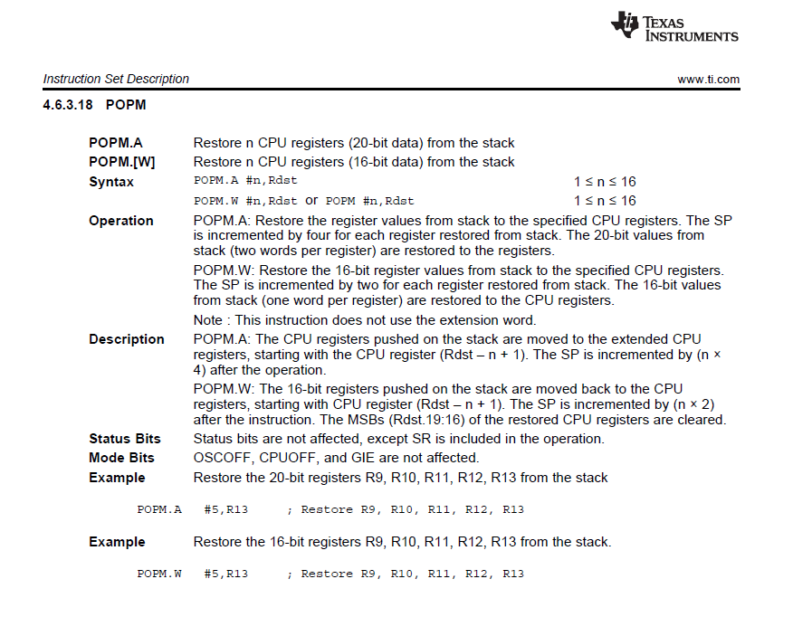

habe gerade die eigentlich sehr praktischen Befehle pushm und popm im
msp430-familyguide entdeckt (siehe Anhang).
"[E0002]illegal mnemonic for specified core" meckert CCSv5/gmake für die
jeweiligen Zeilen.
pushm.w und popm.w habe ich versucht. *.w wäre hier ja aber sowieso
default.
Mit separaten push und pop je Register funktioniert alles.
Wird nicht zur Sache tun, denk ich mal, aber ich verwende so ein
msp430g2553-LaunchPad. Der Befehlssatz sind doch bei allen der gleiche,
oder etwa nicht?
CCS erkennt die auch als Befehle an -farblich meine ich.
Syntax ist genau wie im Beispiel:
pushm.w #2, r5
popm.w #2, r5
Wenn ich die Befehle groß schreibe, wie im Familyguide, erkennt CCS sie
nicht als Befehle an (farblich). Mit Groß- und Kleinschreibung wird das
aber nichts zu tun haben, oder? Hab auch dazu mal zumindest nichts
gefunden...
Kennt jemand von euch das Problem? Funktionieren die Befehle bei euch?
Danke!

Dann solltest Du vielleicht mal nachsehen, ob die G2-Familien diesen
erweiterten Befehlssatz überhaupt unterstützt - Dein Modell hat im
Blockschaltbild nur "CPU", aber nicht "CPUXV2" drin stehen.
von So isses (Gast)
Der Family Guide gilt für alle Chips der Familie. Aber nicht alle Chipse
haben alle Eigenschaften der Familie.
Die beiden Asm Befehle werden nur von der extended cpu unterstützt.
https://en.m.wikipedia.org/wiki/TI_MSP430#MSP430X_20-bit_extension
Man kann recht leicht an der kombinierten Größe des Flash-ROMs und des
RAMs erkennen, welcher Kern verwendet wird; wenn es in der gleichen
Unterfamilie eine Variante mit mehr als 64 kByte gibt, wird der
MSP430X-Kern (mit 20-Bit-Adressierung), sonst aber nur der MSP430-Kern
(mit 16-Bit-Adressierung) verwendet.
Daß bei der Beschreibung der einzelnen Befehle (wie im Eröffnungsposting
gezeigt) im "Family User's Guide" (hier slau144j.pdf) der Hinweis fehlt,
daß der betreffende Befehl nur auf MSP430X verfügbar ist, das ist
allerdings unschön, das hätte TI da jeweils noch dazuschreiben können.

Ahh. Ok. Danke euch dreien.
Das X in MSP430X steht für Extended und heißt nicht alle MSP430 (wie
z.B. Version 5.x). Was gelernt.
Dabei verwenden pushm.w und popm.w im Gegensatz zu pushm.a/popm.a die 4
Extended-Bits gar nicht.
Schade.

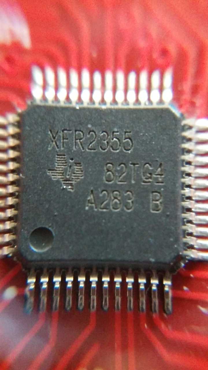

... kleine Anmerkung(en):
das "X" ist auf dem Gehäuse des MSP eingedruckt, wenn zutreffend oder
nicht, wenn nicht.
> nicht, wenn nicht.
Nö, das ist nicht der Fall.
Ich hab' hier MSP430F5438, da ist nirgends ein "X" drauf. Und mit 256kB
Flash-ROM bleibt dem nichts anderes übrig, als den 20-Bit-CPU-Kern zu
nutzen.
Woher hast Du diese interessante Idee?

Bei mir ist ...
nicht, wenn nicht.
> nicht, wenn nicht.
Solange nicht explizit im Datenblatt steht, daß das so gehandhabt wird,
halte ich das für reinen Zufall.
Auf meinem 'F5438 steht ausgeschrieben(!) "MSP430F5438" drauf.
Vor allem ist es überflüssig, weil im Datenblatt (in das man ja sowieso
sehen sollte) drinsteht, welcher Kern verwendet wird.
Dein 'FR2355 verwendet den Xv2-Kern, aber hat keinerlei Grund für
20-Bit-Adressierung, weil keiner der Verwandten dafür ausreichend
Adressraum nutzt.
Wobei die Information gut versteckt ist, sie findet sich im
'FR2355-Datenblatt schon auf Seite 109.

Bernd B. schrieb:
> Bei mir ist ...
Laut Datenblatt ("Addendum-Page 2") ist der offizielle Aufdruck nur
"FR2355", das X gehört zu:
> There may be additional marking, which relates to the logo, the lot trace
> code information, or the environmental category on the device.

Rufus, immer schön ruhig, ich habe nix mit 20-Bit geschrieben.
... und wenn ich meine Beschriftung falsch interpretiert habe, tut es
mir leid.
