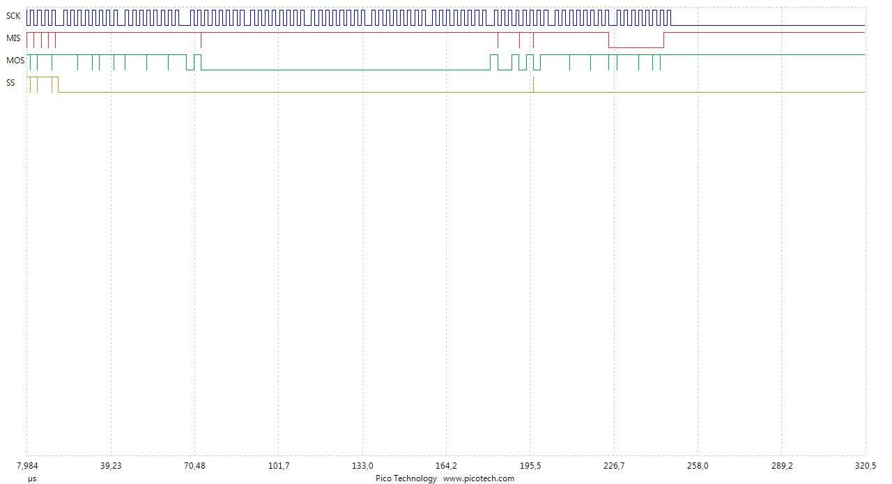

ich habe ein Problem beim Versuch von einem STM32F107 auf eine SD Karte
per SPI zuzugreifen. Im Netz bin ich auf der Seite
http://elm-chan.org/fsw/ff/00index_e.html auf eine Implementierung für
ein STM32F100 gestoßen. Ich habe die Software so weit geändert, dass
SPI2 verwendet wird mit den entsprechenden Pins.
Die Initialisierungsfunktion ist erfolgreich. Der Fehler tritt auf,
sobald man die Karte formatiert oder mounten will. Beim Formatieren
erhalte ich bei der Abfrage „GET_SECTOR_COUNT“ eine 2. Wenn ich die
Karte ohne zu formatieren mounten will, bekomme ich bei der Abfrage des
„Signature word“ im Boot Sector statt „0xAA55“ ein „0xAB54“.
Diesen Fehler bekomme ich bei mehreren Karten und auch mit mehreren
Controllern. Die Signale sehen auf dem Oszilloskop gut aus. Um ein
Fehler beim Auslesen der Register zu vermeiden, habe ich die Signale auf
den Leitungen kontrolliert. Hier konnte ich den Wert „0xAB54“
bestätigen. Die SD Karte habe ich danach auch am PC ausgelesen und dort
steht der Wert „0xAA55“ im BootSector.
Wo liegt mein Fehler? Gruß Tobias

Tobias K. schrieb:
> Hallo, anbei das Bild zum ersten Kommando beim Initialisieren (CMD0).
Da sieht man verdammt viele Spikes auf dem Signal - da war was nicht
korrekt am GND angeschlossen.
Was man im Bild leider überhaupt nicht sehen kann: Auf welcher Flanke
übernimmt der µC die Daten der Karte? IMO gibt es obigen Fehler auch
wenn Du die Daten an der falschen Flanke übernimmst.
SD Karten formatiert man besser nicht mit einem µC, sondern mit dem
SD-Formatter. Hat was mit der (für User normalerweise nicht sichtbaren)
internen Blockausrichtung zu tun.
Eine Analogie wäre das falsche Format (genauer: Partitionierung) von
WinXP für Platten mit 4k Sektoren - bei SD sind die internen Sektoren
aber noch viel größer.
Mit den Flanken war ein guter Hinweis, mit einem anderen SPI Mode gab es
keine Probleme mehr.
