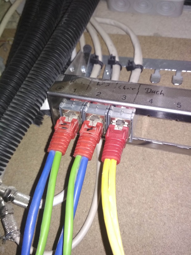

bei uns im Speicher habe ich im Netzwerkgewirr folgendes gefunden.
Was ist das? Es geht vom Router in die Hausverkabelung und von da aus
vermutlich in die Netzwerkbuchsen.
Das Kabel hat nur einen Endstecker, voll bestücktes RJ45. Allerdings
gehen (wie bei einem V) zwei RJ45-Endstecker weg, ebenfalls voll
bestückt??? Ein Kabel ist blau (das ist aktuell verbunden), das andere
ist grün und baumelt frei rum.
Austauschen gegen normale Patchkabel geht übrigens nicht, dann wird an
den Buchsen keine funktionierende Ethernetverbindung mehr aufgebaut.
Kann sich wer darauf einen Reim machen?
Grüße

Für Ethernet benötigt man nur 4 Adern, RJ45 hat aber 8.
Man kann also durchaus 2x Ethernet zusammenfassen, durch eine Leitung
(grau) schicken und später wieder auftrennen.
Wäre jetzt die erste Möglichkeit, die mir einfällt.

So wie es aussieht, wurde damit wohl versucht, Leitungen zu sparen, um
zwei Datenkanäle (z. B. 2x 100baseT) in einer Leitung zu führen - und
das offenbar unter Missachtung aller Standards, wie dein Versuch mit dem
Leitungstausch ergab.
Gewissheit wirst du wohl aber erst nach dem Durchmessen der Aderbelegung
eines solchen V-Kabels haben - und/oder dem Aufschrauben der Dosen an
den Gegenstellen.

Um das sauber zu machen, müssten also die Endbuchsen "umbestückt" werden
und sichergestellt werden, dass keine ISDN-Verbindung besteht, richtig?
Da die grünen Stecker ja nicht im Einsatz sind...

Für 10- und 100-MBit-Ethernet. Bei GBit-Ethernet ist das nicht mehr der
Fall.
Interessant ist, wie die anderen Enden der an den RJ45-Buchsen des
Patchpanels angeschlagenen Leitungen auf die Netzwerksteckdosen in den
einzelnen Räumen aufgelegt sind.
Wenn da nur eine RJ45-Buchse ist, in der ebenfalls so eine Art Y-Adapter
steckt, ist die Angelegenheit einfach zu lösen: Adapter 'rausschmeißen,
wo GBit-Ethernet verwendet werden soll, und fertig.
Wenn da aber zwei Buchsen sind, dann heißt es 'rausreißen und durch eine
ersetzen, die dann achtadrig aufgelegt wird -- natürlich nur dann, wenn
GBit-Ethernet gefordert ist.

Homeway war das richtige Stichwort, das sieht auf den Buchsen exakt so
aus wie die ISDN/LAN-Option, Kabel passt auch dazu.
Dann bau ich da mal einen passenden Einsatz rein und versuchs nochmal
mit dem Patchkabel...
