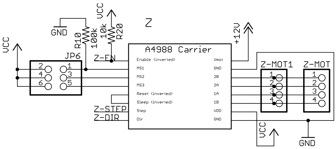

Ich denke diese Maschine kann als Steuerung mit einem
AVR-Mega2560R3-Board und dem RAMPSv1.4-Board in Betrieb genommen werden.
1. Ist dies richtig ?

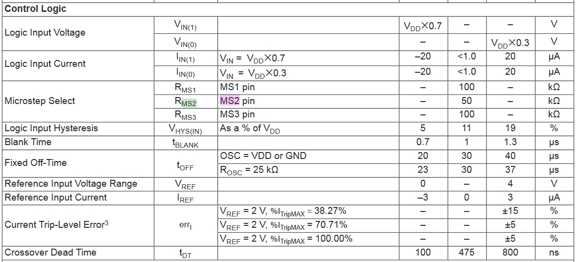

2. Warum wurde auf dem RAMPSv1.4 nur MS1 vom A4988 mit einem Pulldown
versehen und nicht auch MS3, um die 50k zu erreichen die MS2 hat ?

Nimm ein Smoothieboard.
Da ist dann auch die 24V Relais etc Steuerung auch dabei
Ich denke die MS... Ansteuerung wurde da fehlerhaft gemacht.
Da sollten eigentlich eindeutigere Pullup dran.
(Wenn innen schon 100kOhm nach oben sind, da macht außen mit 100kOhm
nach unten das richtig Spaß denn da kommt man auf ca 1/2 der Vcc und der
Treiber weiß dann wirklich nicht was wir haben wollen)
Im Fall des A4988 gar keine, weil er sie ja intern hat und zwar alle als
*Pulldown.*
Das denke ich mittlerweile auch. Vorher dachte ich kurz um evtl. mit
anderen Steppertreibern kompatibel zu sein, aber im Schaltplan steht ja
eindeutig " A4988 Carrier ".
