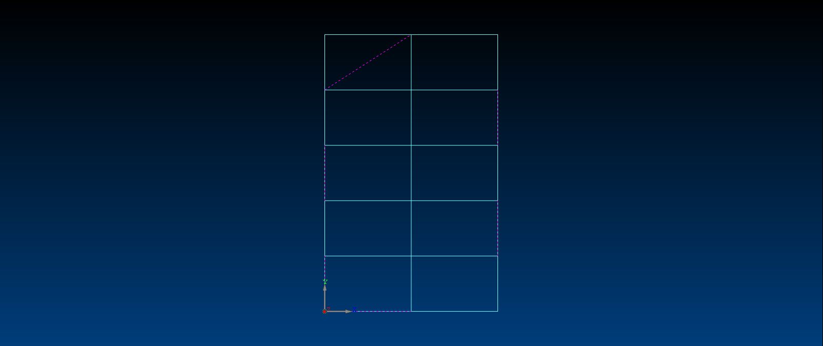

Mit CNC 3018, FlatCAM und Candle eine Europlatine Teilen
OP (Firma: Anscheinend Corner-Cases ;-)) #6476645
es scheint unmöglich FlatCAM zu nutzen um nur gerade Fräsungen zu
machen.
Das Programm will wohl anscheinend immer einen Rahmen fräsen.
Hintergrund :
Ich möchte eine Euro-Platine ( 160 x 100 x 1,5mm ) in 10 Teile
zerteilen, wobei vom Boden noch so ca. 1mm vorhanden bleiben soll.
Nach dem Fräsen sollen also die einzelnen Stücke herausgebrochen werden
können.
Ich finde aber mit FlatCAM in der Version 8.5 keine Möglichkeit dies mit
meiner Importierten Gerber-Datei so zu realisieren. Wenn ich den roten
Rahmen gelöscht habe, kann ich kein G-Code generieren, also die Datei
mit der Endung *.nc* nicht erzeugen.
Weiß jemand wie ich dies mit FlatCAM erreichen kann?
Die Screenshots zeigen einmal ( Orginal ) die importierte Gerber-Datei
und zum Anderen die bei Board cutout --> Generate Geometry, erzeugte
Datei ( Umrandung ).

OP (Firma: Anscheinend Corner-Cases ;-)) #6483041
Danke für eure Bemühungen, denen ich leider nicht folgen konnte.
Glücklicherweise bin ich zufällig hierdrauf gestossen und ab ungefähr
0:30 ist eine Methode gezeigt wie man es hinbekommen kann.
Stichwort lautet: " New Geometry ".
Mit dem Editor zu arbeiten ist ziemlich umständlich und hakelig, aber
für die paar Trennfräsungen zu ertragen.
https://www.youtube.com/watch?v=mCv47p2dPw0&list=PL-Mp625BkWpnHhwCVOk_PGnClqqYJ4Se0&index=4

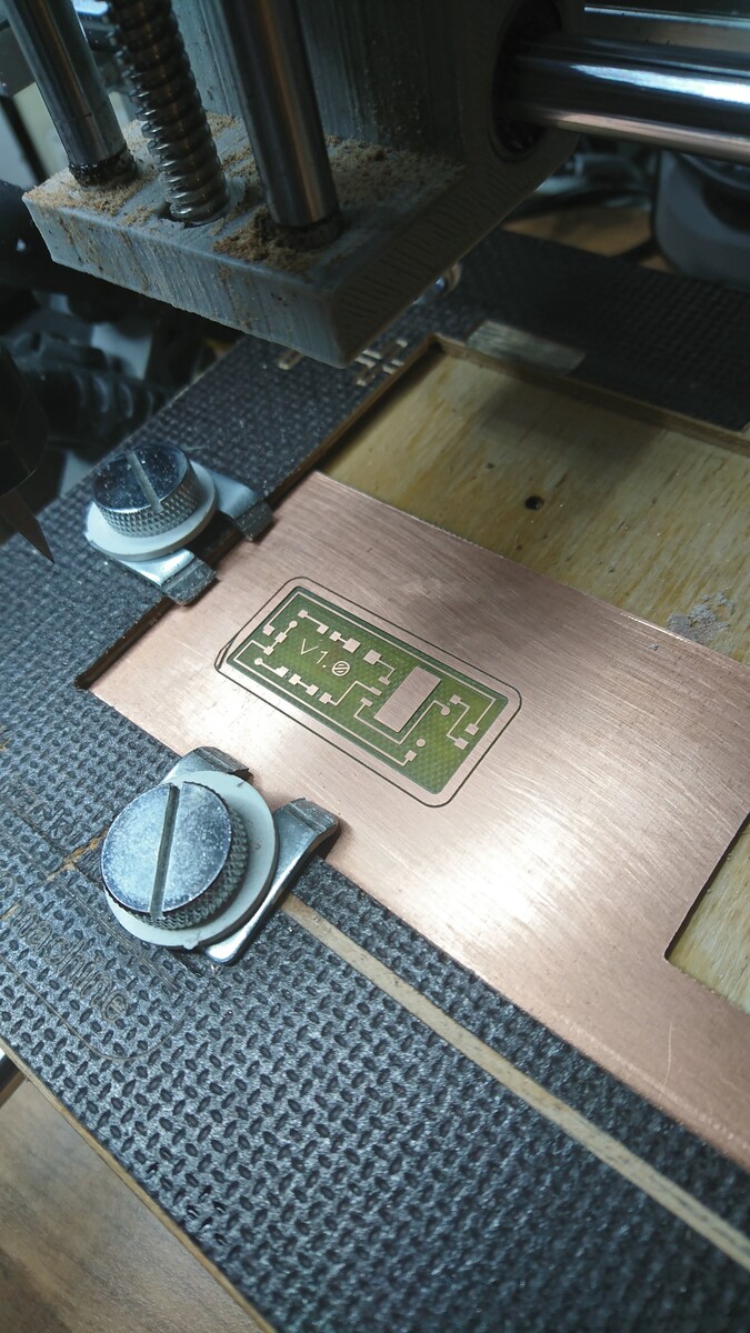

OP (Firma: Anscheinend Corner-Cases ;-)) #6499686
Habe für die 3018 einen Stiftadapter benutzt um vorab sehen zu können,
wie der Fräsverlauf sein würde.
Da ich die Platine mit doppelseitigem Klebeband festmache und deshalb
nur Pi mal Daumen ausrichten kann, wäre es schön wenn ich mit dem
Fräsprogramm von Hand, das vom Nullpunkt weitentfernteste Bohrloch
anfahren könnte danch dann die IST-Koordinaten von X und Y korrigieren,
um somit das Koordinatensystem zu kalibrieren. Mit Candle geht das wohl
nicht.
Welches kostenlose Fräsprogramm kann so etwas leisten?
Auf den Foto sieht man wie die roten Linien vom Startpunkt ( Grün ) zum
Ende hin schief verlaufen. Habe den Stift von Hand zum Startpunkt
gefahren und dann halt nur die X oder Y Richtung fahren lassen.
*Ich möchte meine PCB,s ätzen und die 3018 nur zum Bohren und
Nutzentrennen verwenden.*

OP (Firma: Anscheinend Corner-Cases ;-)) #6501664
> nicht.
Evtl. kann dies bCNC leisten, aber auch hiermit stehe ich auf Kriegsfuß.
Die von FlatCAM erzeugte .nc-Datei wird nur unvollständig geladen.
Anstatt 10 Platinen sind nur 5 zu sehen und diese auch noch teils
unvollständig.
Außerdem scheint man nur Dateien im Installationsverzeichnis öffnen zu
können, man muss also erstmal umständlich seine Dateien dorthin
kopieren.
Kann natürlich sein, dass das alles nur an meinem Unvermögen liegt.
Würde mich also freuen falls jemand seine Erfahrungen mit *FlatCAM &
bCNC* hier mitteilen würde.

#6503541
Siehe Anhang: so richtig heile sieht das für mich nicht aus. FlatCAM
wird hier erst morgen fertig sein (muss das ganze alte Qt4-Geraffel
dafür bauen, das dauert etwas …), so dass ich da noch nicht gucken kann,
ob’s ein grundlegendes Problem im Zusammespiel beider Programme sein
mag.

Jack V. schrieb:
> Sorry für Doppelpost – ich hab den Fehler mit bCNC gefunden, siehe
> Anhang. Oben rechts in der Ecke, die Auszeit – sie begrenzt die Zeit,
> die das Programm zum Einlesen der Datei hat.
Danke, hab ich fast übersehen.

Gast #6504260
Mal eine Inspiration was die CNC3018 "Käsefräse" alles kann.
Ich habe 4 stifte in die platte eingelassen und die Platine federnd
gelagert (zum lötstopplack fräsen) Ich bohre jede Platine mit den
entsprechenden Bohrungen bevor ich sie fräse. Dementsprechend ist jede
Platine immer an der gleichen stelle. Bauteile mit 0,5mm pitch gehen
auch mit dem richtigen Fräser.

Gast #6505461
ich wohne nähe Aachen.
auch beim genauen hinschauen sieht das Ergebnis super aus. Alles eine
frage des fräsers. Mit den einfachen china fräsern ist bei 20mil schluß.
das ist für einen 0,8mm pitch eigentlich schon zu grob. größtes Problem
sind die durchkontaktierungen. Was wirklich sauberes gibt's da
eigentlich nicht.
Aber das ist ein anderes thema.

Gast #6507333
Das ich als gast unterwegs bin liegt daran, dass ich keine
registrierungsmail bekomme. auch eine E-mail anfrage hat mich nicht
weiter gebracht... nun ja.
Die lösung die ich gezeigt habe war eine kombination aus einem fixpunkt
auf der fräse, und einer federaufnahme, wie du sie für den fräser
bestellt hast.
Ein Fixpunkt auf der fräse ist nun mal unumgänglich. Entweder mit einem
winkligen Anschlag, oder eben wie von mir gezeigt. Da du ja an einer
gefederten Werkzeug Halterung interessiert bist wäre das eine
alternative.
Und zwischenzeitlich klang es als ob du doch am isolierfräsen
interessiert warst...
Ob ich von Estlcam angetan bin? JA! Das wars aber auch schon. Wie du
habe ich auch vorher candle genutzt. Daher weiß ich was ich sage. Das
wurde nicht nur von mir empfohlen. Und ganz offenbar hast du es noch
nicht ausprobiert, obwohl du danach gefragt hast... Damit kann ein
verdreht positioniertes Werkstück korrigiert werden.

Gast #6509213
Nun, das verzinnen war relativ problemlos. einfach mal im großen
auktionshaus nach chemisch verzinnen suchen. das wird zwar matt und
nicht glänzend, ist aber nur Optik.
und die angst vorm schleifen solltest du ablegen. mit 1000-2000er nass
Schleifpapier sollte man schon ran.
die Dukos waren wie schon geschrieben nicht gut. Hatte massive
kontaktprobleme. Liegt eventuell daran das ich zu geizig bin die völlig
überteuerten Werkzeuge zu kaufen. die nieten sind von bungard. Werde da
beim nächsten Projekt nochmal versuchen ob es besser geht.
Fräser ist ein Spiralisierter gravierstichel 30° von Haase. Die von
wegstr oder anderen dürften es aber auch tun. Aber erstmal mit billigen
Fräsern üben. Da ist es nicht so schlimm wenn mal einer durch einen
Fehler auf die Platine kracht. bei 10€ pro fräser vergeht dir sonst
schnell die Lust. Frästiefe 0,08-0,1mm. und wichtig: mapping. so wie in
den Videos halt.
Lötstopp Maske ist von mechanic. Farbe: Hell einfach, dunkel schwierig.
Der Rest funktioniert ungefähr wie bei wegstr. nur halt ohne den
gefederten Gravierstichel. Als UV gerät nutze ich einen nageltrockner.
Die Positioniergenauigkeit ist hierbei übrigens deutlich wichtiger als
beim bohren. 0,1mm daneben und es kann sein das du die Pads wegfräst.
Das geht also fast nur, wenn du auch vorher gefräst hast, und die
Position identisch ist.
Allerdings sollte man bei der Sache maximale Motivation mitbringen.
sonst ist die Lust schnell weg. Denn man braucht einige Erfahrungswerte,
und viele versuche bis es zuverlässig klappt.
