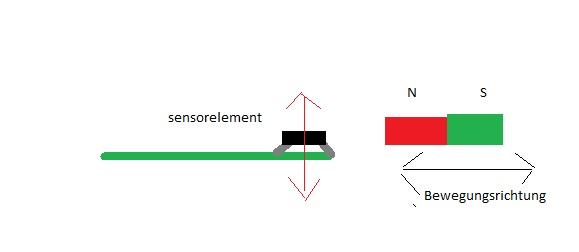

Mir ist nicht ganz klar, ob ein Magnetsensor / Schalter (Hallsensor)
auch funktioniert, wie im Bild dargestellt. N/S Richtung vom Magneten
ist um 90° gedreht zur Detektionsrichtung vom Magnetschalter. Es soll
mit einem Neodymagneten eine Tür überwacht werden. Als Magnetschalter
habe ich gedacht DRV5023 von TI.

Wenn ich mir das Datenblatt ansehe (Seite 10), dann gewinne ich den
Eindruck, daß bei Deiner Konstellation der Magnet ein kräftigeres
Magnetfeld haben sollte, und der Abstand zum Sensor auch eher geringer
sein sollte.
Wenn Du die Variante im nicht-SMD-Gehäuse (TO-92, wie auf S.4
abgebildet) nimmst, kannst Du den Sensor passend zum Magneten
ausrichten.

Wenn alles perfekt aufeinander ausgerichtet wäre: nein. Dann hast du
keine Feldkomponente in der Detektionsrichtung.
Wenn alles ein bisschen krumm und gegeneinander versetzt ist:
vielleicht. Denn du hast einen unipolaren Hall-Sensor ausgesucht (d.h.
er reagiert nur auf eine Feldrichtung). Die Ausrichtung von Magnet und
Sensor muss "zufällig" in der richtigen Richtung "krumm" sein. Wenn sie
in die falsche Richtung abweicht, schaltet der Sensor nie.
Insgesamt also eine sehr suboptimale Anordnung, die nur mit Glück und
Zufall funktionieren kann.

> Warum nimmst du nicht die TO92-Variante des DRV5023? Wie oben schon
> steht passt dessen empfindliche Richtung genau zu der Anordnung deines
> Magneten.
OK, geistige umnachtung, sorry...
Aber: ich habe einen Reed Kontakt verwendet, den konnte ich super
einlöten und es funktioniert super...
