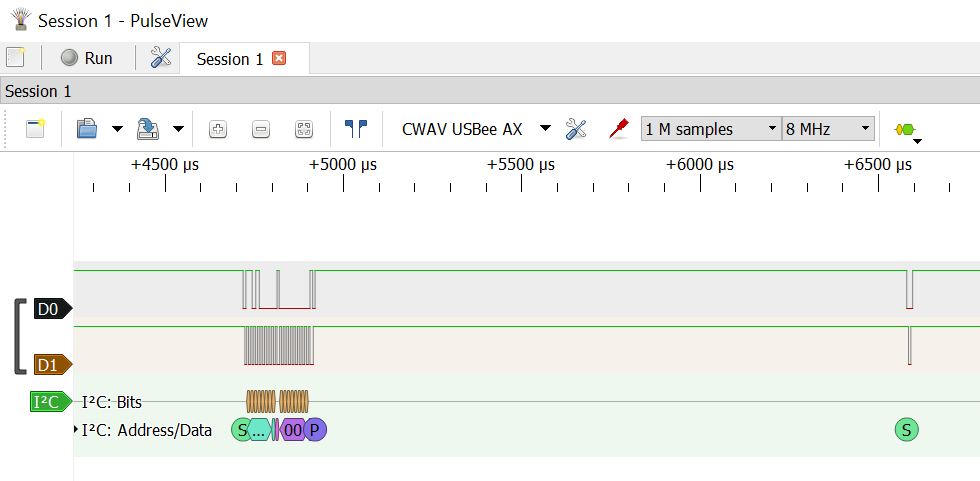

ich bin gerade etwas am verzweifeln. Ich versuche einen I2C am STM32F103
zum laufen zu bekommen. Hierfür habe ich genau den Code von
http://diller-technologies.de/stm32.html#i2c genommen. Deswegen habe ich
das Projekt nicht angehängt (kann ich aber natürlich tun).
Ich möchte einen RCT ansprechen:
https://datasheets.maximintegrated.com/en/ds/DS1307.pdf
Zum Test wollte ich einfach mal die Sekunden auslesen.
In der main Schleife führe ich folgenden Code aus:
    i2c_writeByte(0xD0,0x00); // wir wollen die Sekunden lesen
    Delay(1);
    i2c_readTwoBytes(0xD0); // jetzt schauen wir ob sie da sind?

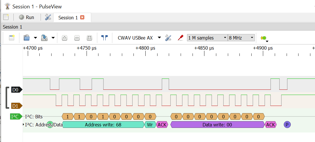

Dann erhalte ich Bild1 bzw. Bild1zoom, was erstmal bezüglich des Sendens
recht ordentlich aussieht. Leider wird beim lese Befehl nur ein Start
und Stop Bedingung ausgeführt.
Kommetiere ich den ersten Befehl (das schreiben aus), scheint auch der
Lesebefehl zu funktionieren Logic Analyzer zeigt auf jeden Fall etwas
plausibles an. Kann mir jemand helfen diesen Fehler zu finden? Wo könnte
ich wie suchen? Irgendwas wird anscheinden nicht richtig zurückgesetzt
nach dem Schreiben, oder?

Nach dem Write darf kein Stop kommen, wie in Fig.6 muss eine Sequenz
Start-I2CAddrWrite-Registernr-Start-I2CAddrRead-data-Stop erzeugt
werden.

Ich bin nicht so der Crack für I2C, aber lt. Datenblatt S.13 ist lesen
so:
Slave Adress (D0) Word Adress (00) Slave Adress (D1) Daten Daten Daten
Bit 0 bei der Adress lesen und schreiben! Befehl schreiben, dann Daten
lesen.

Das letzte Bit bei der Adresse entscheidet über lesen oder schreiben. Da
scheints mir irgendwie zu hakeln.

So könnte es klappen (symbolischer Code):
uint8_t DS1307_ReadDataFrom (uint8_t memaddr)
  uint8_t val;
  I2C_SetStart ((uint8_t)DS1307_ADDR);        // write mode, start condition
  I2C_WriteByte ((uint8_t)memaddr);           // write address
  I2C_SetStart ((uint8_t)(DS1307_ADDR + 1));  // read mode, repeated start
  val = I2C_ReadByte ();                      // read data
  I2C_SetStop ();                             // stop condition
  return val;
